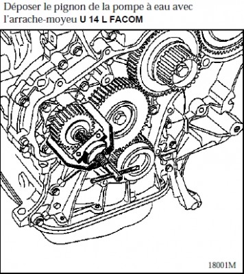

- Messages : 3912
Re: joint ou pompe ?
Sur le 2.2 DCI, la pompe à eau n’a rien avoir avec la courroie de distribution. Elle est entrainée par la cascade de pignons. Donc oui il est possible de faire la pompe à eau sans changer la courroie de distribution.
- Fichiers joints
- Pignon de pompe à eau.jpg (146.45 Kio) Vu 2671 fois
Bonjour yves.
A ton avis il faus un extracteur pour le retiré ???
Bricolo.
Bricolo.

- Messages : 3912
Bonjour bricolo,
Il faut un arrache moyeu à 2 brins, de bonne facture pour eviter d'abimer la denture. Ou en profiter pour changer le pignon qui a évoluer pour diminution du bruit.
Par contre, il faut prévoir une vidange moteur en même temps , car il est possible qu'il y ai un peu de LDR a passer dans l'huile lors du démontage
Bien l'bonjour.
merci pour les infos.
pour l' arrache moyeu à 2 brins, il y auras asser de place pour le positionné et de le retiré l'emsenble ??
Pour la vidange moteur j'ai prévu.
bricolo.
