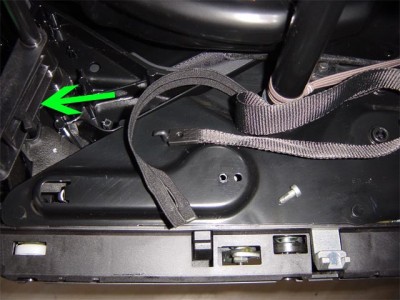

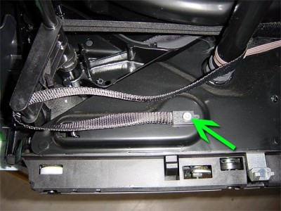

peut-être une idée, elle vaut ce qu'elle vaut :
attacher les sièges entre-eux à l'aide d'un câble pour vélo/moto par la grande anse située sous chaque siège (déplacement avant/arrière). Je doûte que les mecs qui volent des sièges soient équipés pour couper un tel câble. Cela pourra au moins les surprendre et les décourager.
Une autre solution est de faire graver la structure en acier de chaque siège comme les vitres (les concessionnaires le font sans problème). En profiter pour faire graver les barres de toit. Malheureusement, cela n'empêchera pas le vol, c'est clair...
