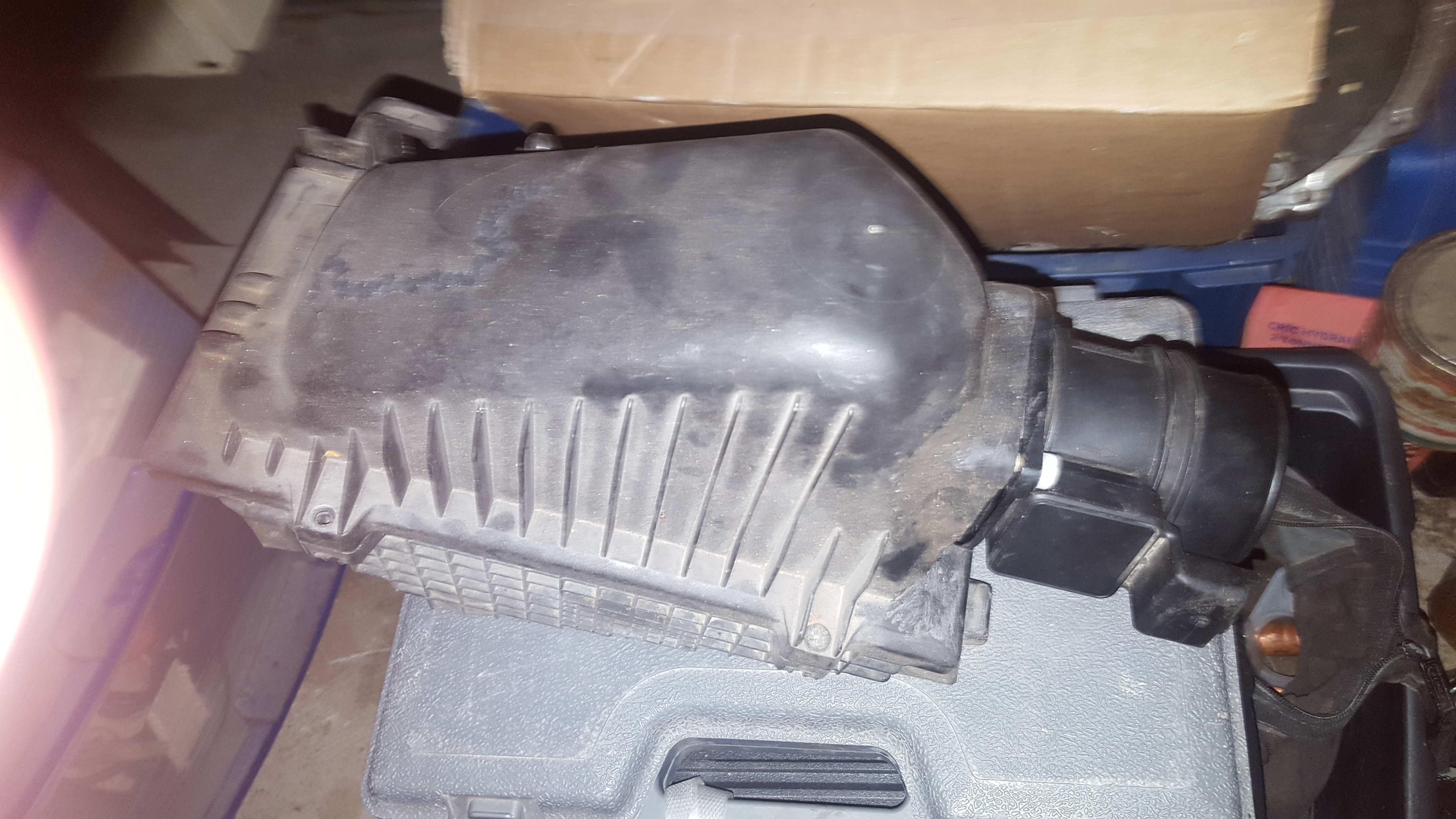

J'avais activé la conso sur mon 716 par pure curiosité mais comme d'une je n'ai pas le calculo idoine et de deux de ce fait pas d'injecteur à levée d'aiguille, si un débitmètre d'air de DCI peut envoyer de l'info, je me gratte quant à savoir où pourrait aller cette info. Le calculo n'étant (normalement, si j'ai bien regardé le schéma) pas prévu pour recevoir cette info...
Des news sur ce sujet?
Cdt.
Cdt.

Re: Recherche JEOH (G8T714) pour activation ODB gratuite
Il ne faut pas confondre débit-mètre air, et débit-mètre carburant.
Le débit-mètre air d'un dCi ne pourra pas être d'un grand secours pour mesurer le débit carburant sur un dt.
Je dirais même que cela ne sert à rien
La seule solution c'est le système injecteur piloté sur le 2.2DT pour avoir le débit carburant
+1pub2n a écrit :Bonjour,
