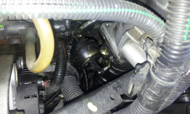

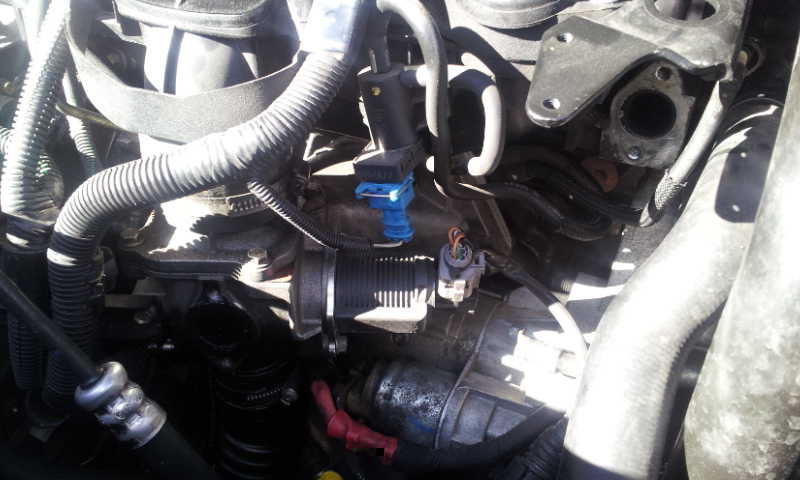

Déjà une petite photo pour vous montrer où se situe mon problème
c'est parti.....

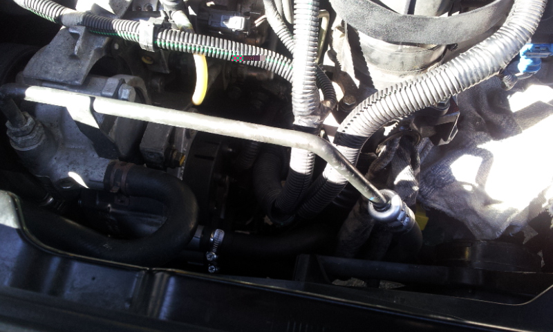

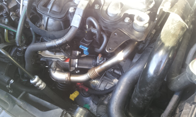

1°/ Après avoir retiré la cache moteur, et avoir retirer le + qui alimente le démarreur par la batterie (directement situé sur la batterie), il faut démonter le conduit egr (marqué en rouge)
pour ce faire il faut démonter les deux boulons qui se situe sur le diffuseur de recyclage (donc côté vanne egr) à l'aide d'un cliquet de diamètre 13
puis les deux boulons qui se situe à l'opposé du tuyau toujours avec le cliquet de 13
On obtient donc ceci

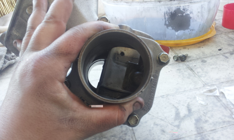

2°/ On démonte la vanne egr. Pour la démonter il faut dabord retirer le connecteur (flèche bleue) et on démonte les boulons (flèche rouge) à l'aide d'une douille de 10, le troisième boulon n'étant pas visible j'ai essayer de vous le situer aproximativement sur la photo. Afin de ne pas tout salire en sortant la vanne egr pensez à mettre des chiffons en dessous.
On obtient donc ça

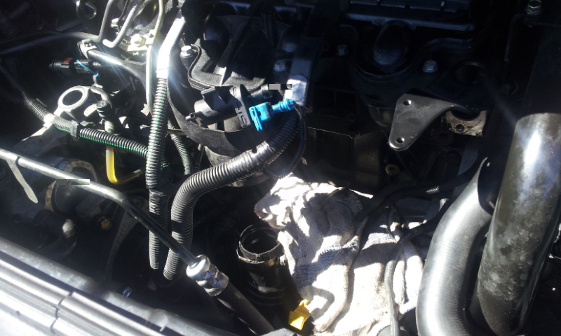

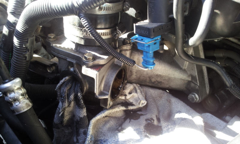

4°/On démonte tous les petits tuyau d'air qui se trouve sur le boitier étouffoir en tirant tout simplement dessus

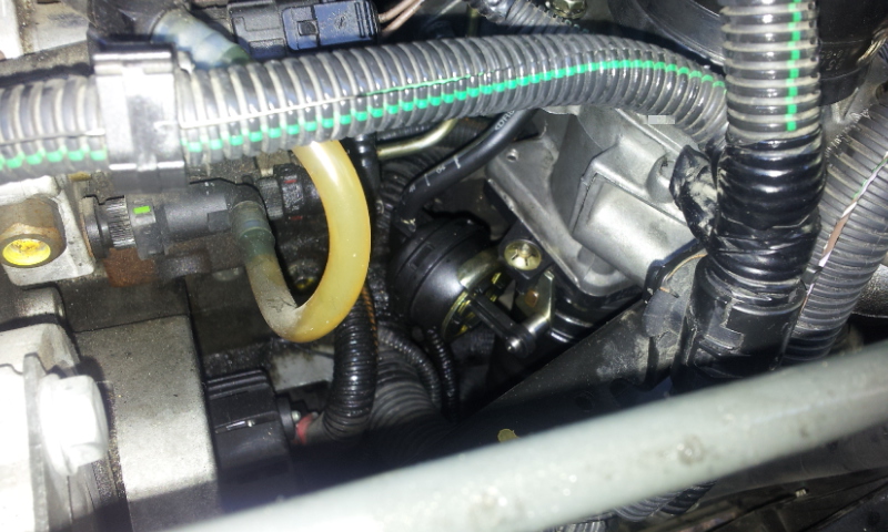

5°/ Maintenant on démonte cette chose (ne me demandé pas son nom) à l'aide d'une douille de 7, et déplacer l'ensemble, sa vous sera très utile au moment de retirer le bloc boitier diffuseur
6°/ Maintenant défaire les deux colliers qui se trouve sur le conduit au dessus du diffuseur à l'aide d'une douille de 7
7°/ Défaire aussi le collier qui se situe en dessous du boitier étouffoir toujours avec une douille de 7
8°/ Faire pression vers le bas pour retirer la durite d'air

Voilà le résultat, pas de panique il paraît que c'est normale qu'il y ai de l'huile dedans (vapeur d'huile)

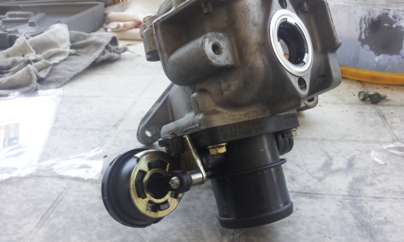

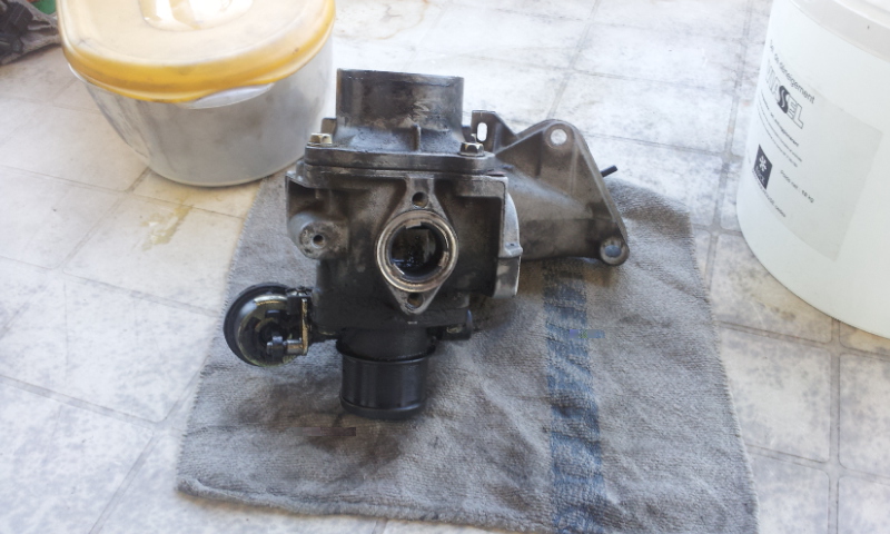

9°/ Maintenant on attaque le démontage du bloc boitier etouffoir et diffuseur. Pour le démonter il suffit de retirer les trois boulons de 13 qui le maintiennent au bloc moteur
une fois le bloc retirer sa donne sa

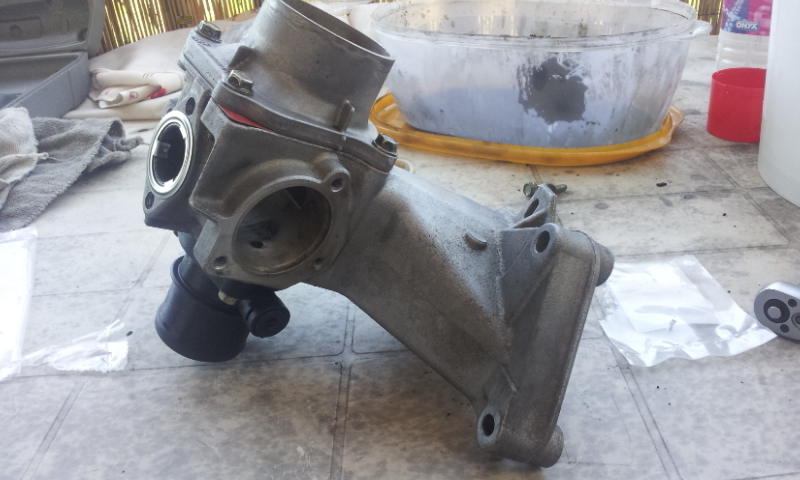

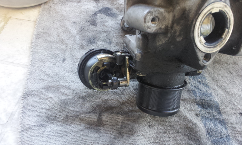

Allez quelques photos du bloc une fois démonter mais non nettoyé

10°/ Pour nettoyer et changer les joints, j'ai commencé par la parti superieur du bloc en démontant les 4 boulons de 10. Ce que vous voyez au bout de la fleu bleue est le joint qui se trouve entre le diffuseur et la parti supérieur du bloc, sa rèf est: 82 00 300 980 et vaut une bonne dixaine d'euros
ensuite le boitier étouffoir, en dessous du bloc en enlevant les trois boulons de 10

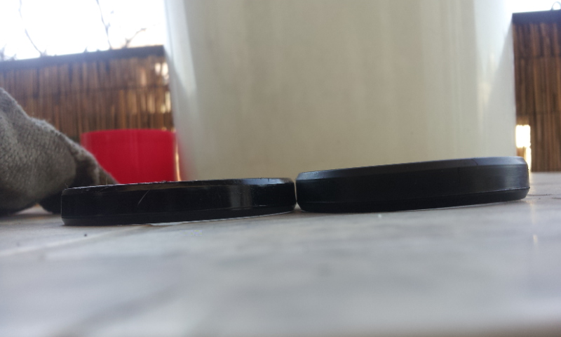

au passage je vous montre le joint du boitier étouffoir usé (à gauche) et le neuf (à droite), on peut voir une différence de hauteur entre les deux, bizzare non???? Bref passons, sa rèf est: 77 01 059 142 et vaut lui seul une quanzaine d'euros
Je vous passe la parti nettoyage des différents élements, perso j'ai utilisé de l'essence F qu'on trouve dans le commerce, un cuter pour retirer les résidus du joint de la parti supérieur ainsi que les résidus qui se trouvaient à l'intérieur des éléments et de la toile emri (désolé si y a des fautes d'orthographe :lol: ) à grain très très fin pour finir de retirer les résidus des deux joints et avoir des surfaces de contact bien lisse. J'ai juste remis un petit coup de wd40 sur les parties mobile du boitier étouffoir.
allez maintenant des photos du bloc nettoyé et remonté de l'ensemble

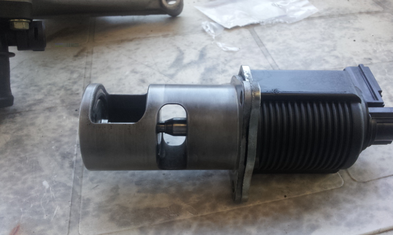

En profiter pour biensur nettoyer la vanne egr, objet de bien de problèmes sur nos véhicules :evil: :evil: :evil: ah oui... j'ai remis aussi un petit coup de wd 40 après son nettoyage pour ne pas gripper le "piston"
