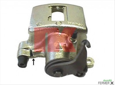

pour l'etrier je pense que tu as ce modéle ,

En fait à la sortie de mon étrier j'ai un tuyau rigide qui va dans un court flexible et ensuite un autre tuyau rigide qui va derrière le bras de suspension se raccorder par vissage.
Sur l'image on voit à droite le tube qui rentrait dans l'étrier via la vis serre-tube. Le problème c'est qu'au lieu d'avoir une tête moulée pour aller dans l'injecteur d'étrier, j'ai un simple tube droit à présent.
Le tube qui par à gauche se raccorde derrière le bras sur un serre-tube en 11 et j'ai pas de clé plate en 11 :evil:
Il me faut absolument parvenir à démonter cela pour l'emmener chez Renault pour refaire l'embout de tuyau bien serti et étanche.

bbsavoie a écrit :Bonjour,
Oui je suis en 2,2 Dci 130 Cv.
Je crois que c'est cette phrase malheureuse qui a fait bondir certaines personnes.
S'attaquer aux freins et ne même pas avoir une clé de 11 dans sa panoplie pouvait paraitre bien téméraire.
La réponse est donnée plus loin ; pas de clé de 11 sous la main au bon moment !!!
Bref tout est bien qui finit bien. (Mais il ne faut pas hésiter à se relire pour éviter ce genre de quiproquo !)
