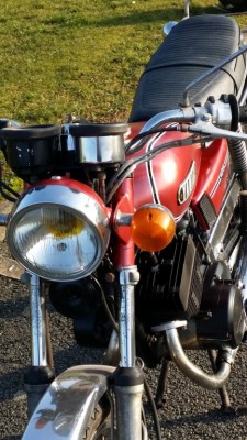

Salut l'espace,
Non pour les points de rouille je ne peux rien faire à part faire refaire les chrome
Merci Dom d'avoir relayer l'info
l'espace a écrit :bonjour.
julien.b59 = apres le nettoyage au belgom, vous apliquez un autre produit pour boucher les points de rouille des pieces chromees ?
dom89 a écrit :bon j'ai eu des nouvelles de julien ,
tout va bien à part qu'il est surboooker pour le moment![]()

si c'est pas trop profond tu poncer et polir
- Rémy62
- Messages : 344
- Inscription : 17 févr. 2012, 12:03
- finition : TurboD
- Localisation : WIMEREUX pdc
Re: Yamaha AS3 Rd 125 de 1975 torque induction
cris59 a écrit :julien.b59 a écrit :Merci Cris
Les chrome sont propre mais je retiens l'astuce
Par contre la rouille je ne peux rien faire
surtout ne pas poncer !! si vous rayer c'est mort !
il faut polir au OUATOR et la la rouille disparaît ,je ne dit pas que c'est facile ,je donne juste la solution qui existe depuis très longtemps et qui reste la seul si l'on ne re -chrome pas .
Je restaure depuis plus de quarante ans ,je vous assure que le reste c'est de la foutaise !
voila notre YAM elle aussi était très rouillée la voici redevenue neuve ou presque grâce au OUATOR et des cotons montés au mandrin d'une perceuse

Je ne comptais pas poncer,j'ai tout nettoyé à la paille triple 000
Elle a l'ai superbe la tienne
on peut en voir plus
J'ai trouvé le produit: http://www.ouator.com/fr/le-produit-ouator/mode-demploi
J'en ai acheté sur un site que je connais bien où il n'est pas très cher: http://www.voussert.fr/ouator-auto-bate ... 15068.html
Comment tu fais pour le faire tenir sur une perceuse sinon
Merci beaucoup

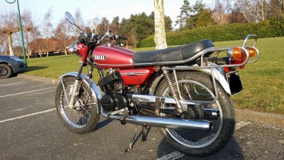

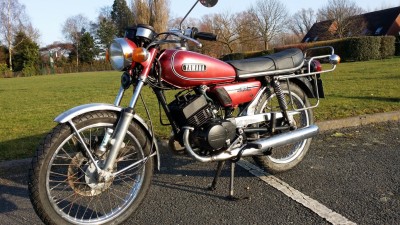

Salut à tous
Mon RD c'est fait un lifting cet hiver ainsi qu'un changement de segment:

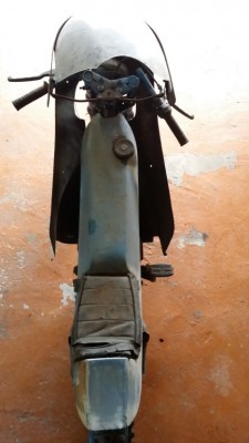

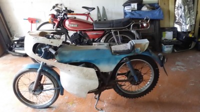

Et voilà un nouveau venu,gitana testi p6
Encore pas mal de boulot en vue

Bonsoir julien ,il manque quelque chose à ta gitane testijulien.b59 a écrit :Et voilà un nouveau venu,gitana testi p6
