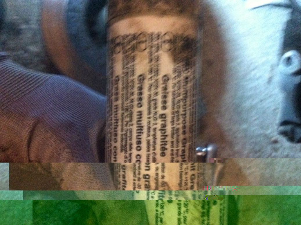

de la graisse graphitée!! (toi prendre!! hi hi hi!! ça très bon pour la chaleur et les roulements)

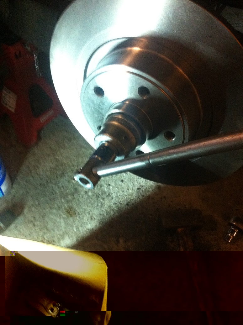

douille de 36 (ici avec un adaptateur pour mon T) on prend un barre pour rallonger et rendre plus facile la manœuvre, une fois l'écrou enlevé, on passe aux étriers de freins

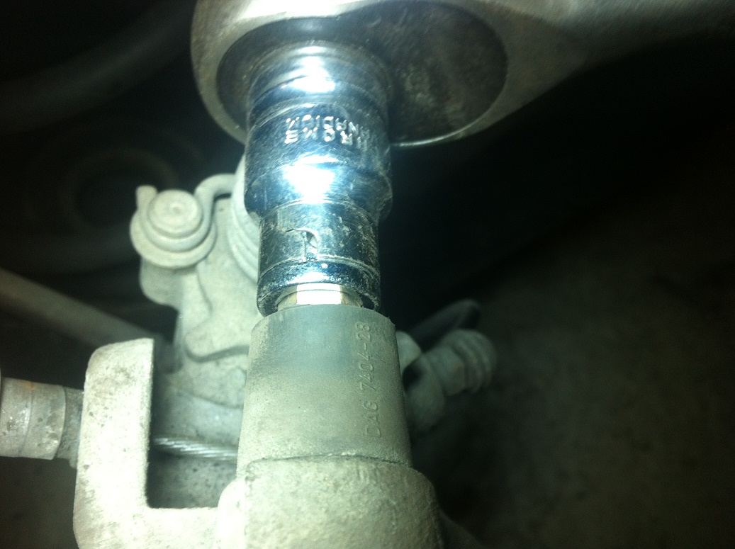

on prend l'embout 6 pans taille 7 pour dévisser les tiges colonnes

cela va permettre de désolidariser la partie mobile de l'étrier

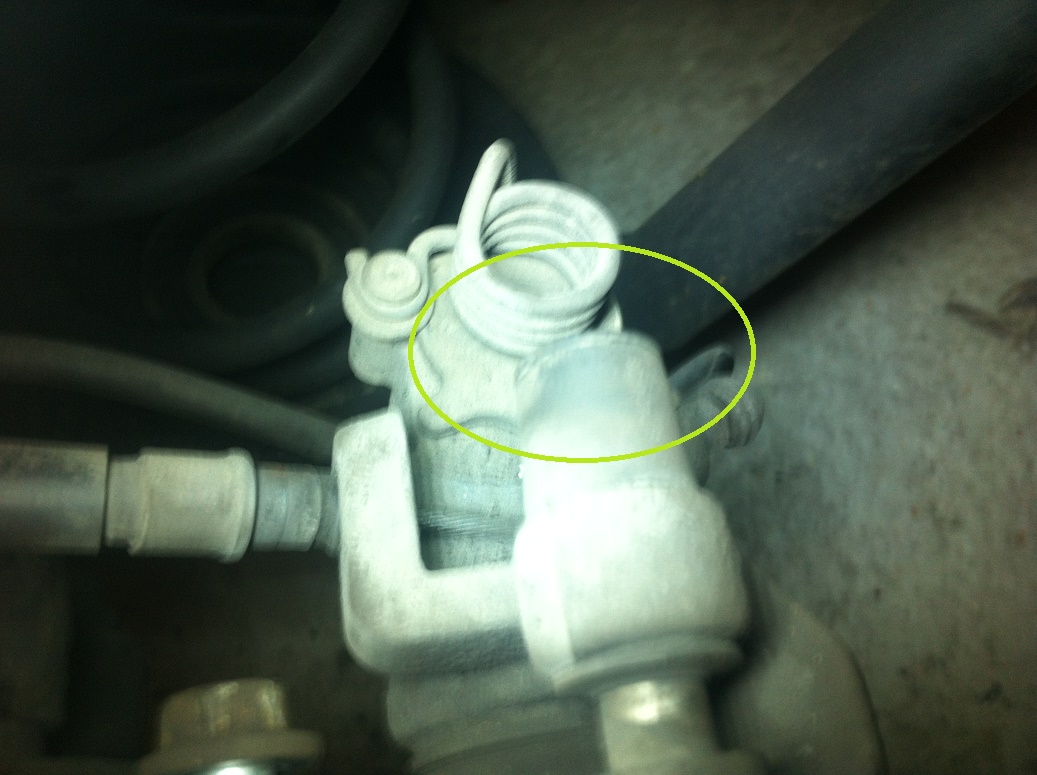

pour info!! n'oublier jamais si vous avez manipuler le câble de frein automatique de bien le reloger, sinon vous endommagerez définitivement le système frein de parking auto
là c'est fatal!!!! il n'est pas relogé dans l'ergot!!! attention si vous remontez sans le reloger, le système frein automatique sera endommagé

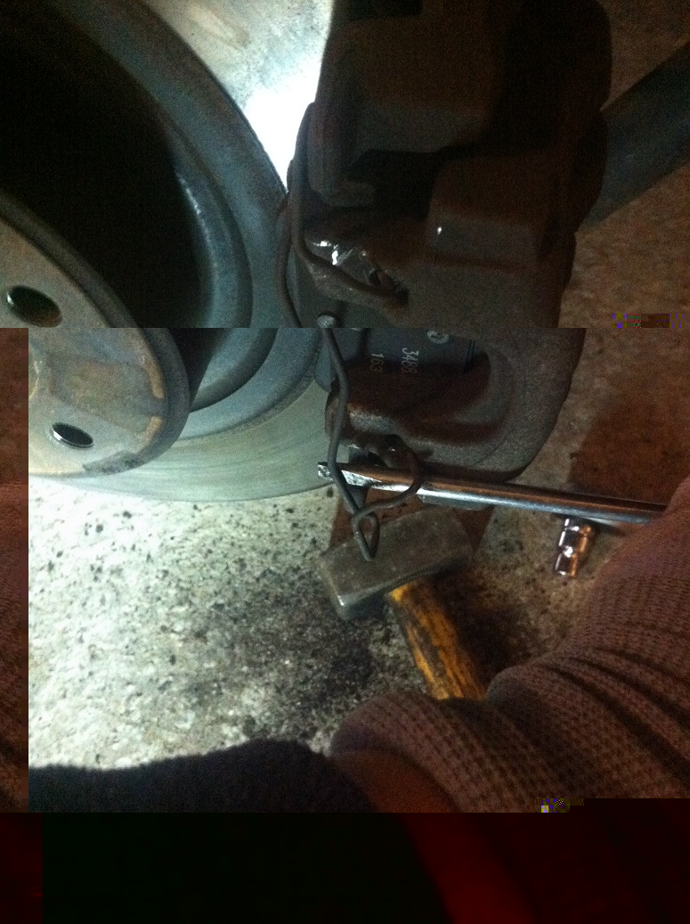

on enlève le clip et on commence à désolidariser la partie mobile de l'étrier de la partie fixe encore solidaire sur la fusée

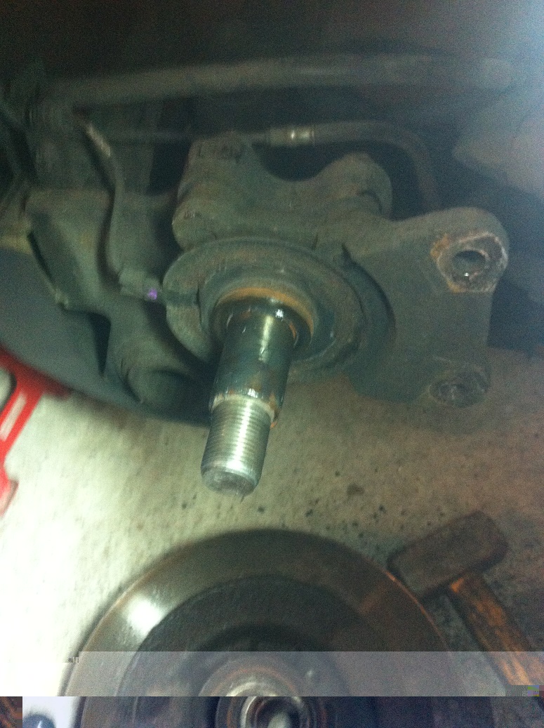

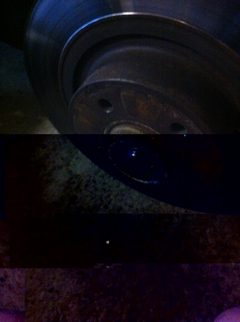

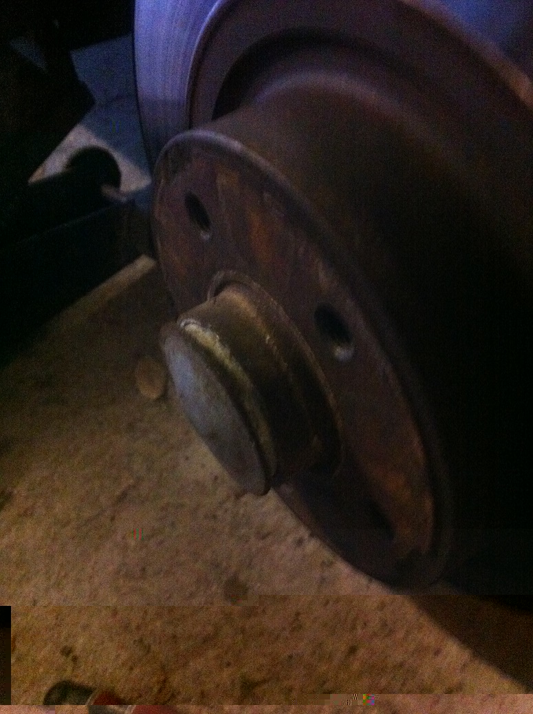

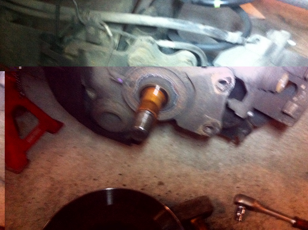

on enlève le disque usagé, il vient facilement, voilà ce qui apparaît !!

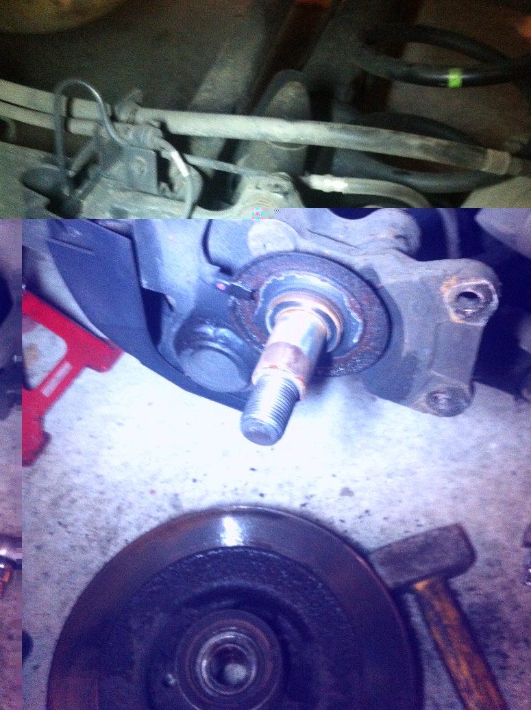

le disque usagé, le roulement etait encore sain, et après vérif, la côte était encore dans la tolérance, mais bon, c'est fait!! alors on continue!!

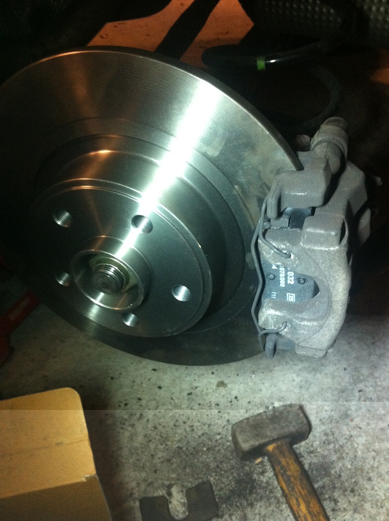

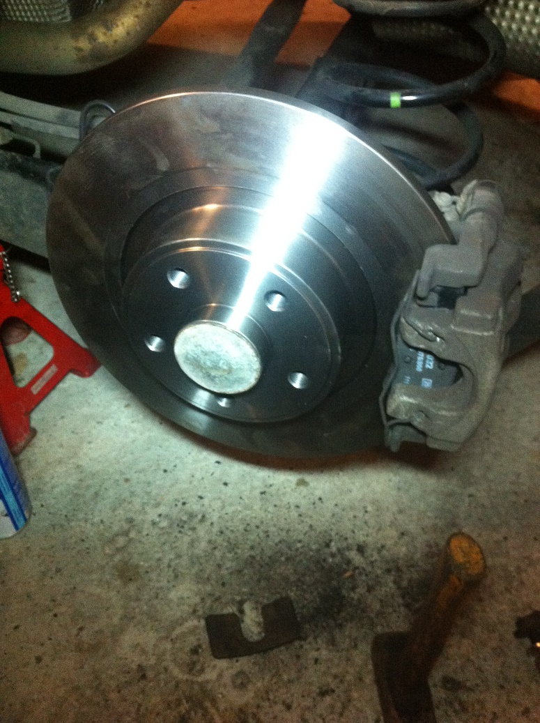

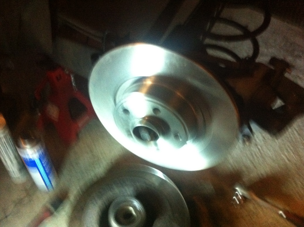

on prépare et installe le nouveau disque, attention de ne pas l'insérer de force ou de biais!!
c'est toujours émouvant de voir du neuf!!!!
on resserre au couple!!! et pas en forçant !!

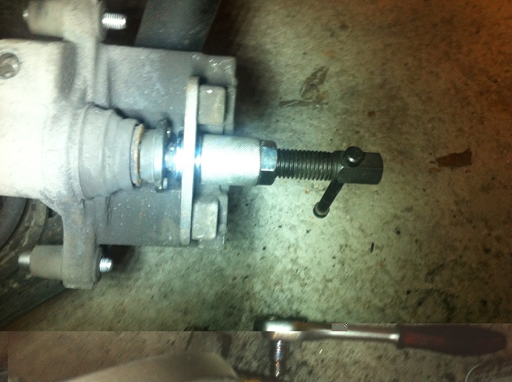

avec cet outil, un repousse piston tournant, sinon le piston ne rentrera pas...

les deux ergots se logent dans le piston, cela va nous permettre de le faire tourner afin qu'il rentre dans son logement, il est utile de temps en temps de vérifier le niveau de liquide frein dans le bocal, on ne sait jamais si après le changement de deux disques et d'un jeu de plaquette neuves, il veuille dépasser le niveau maxi, pour ma part, j'ai utilisé une pipette à sirop (pipette pour doliprane enfants) pour enlever l'excédant

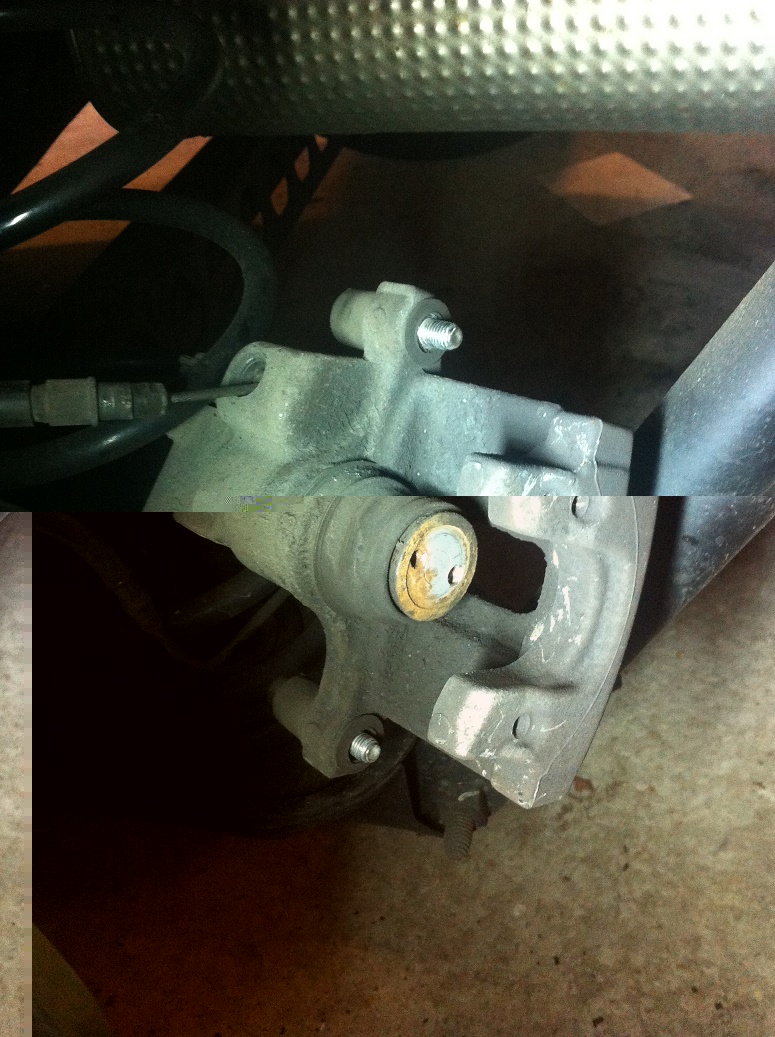

voilà c'est rentré!!! maintenant après avoir nettoyé à la brosse métallique les parties de l'étrier on refixe la partie fixe de l'étrier sur la fusée sans oublier de mettre du frein filet sur les boulons de 18!!
une fois la partie fixe de l'étrier replacée, on place les nouvelles plaquettes en faisant très attention aux plaquettes internes, elles ne peuvent pas être inversées (Gauche et droite), sinon la plaquette ne s'usera pas uniformement
on remonte la partie mobile (frein filet bien entendu sur les pas de vis des boulons colonnes) et faisant attention aux clips des plaquettes intérieures, puis on replace le clip de maintien au niveau de la plaquette extérieure

et bien voilà pourquoi je n'ai pas de ressort de maintient sur un coté...celle restante était montée sur l'interieur du rebord alors qu'il faut qu'elle soit maintenue sur l'exterieur,merci pour ce TUTO 8)

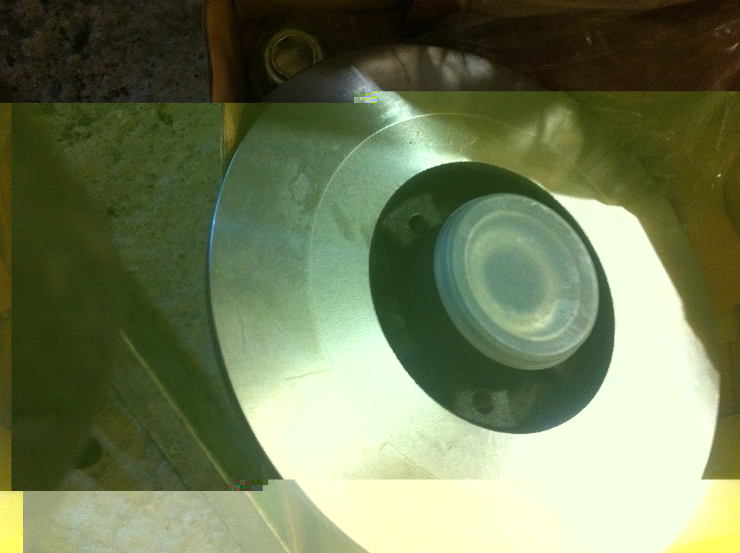

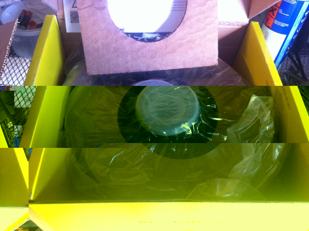

Après l'avoir lu, j'ai décidé de le mettre en pratique; j'ai commandé chez Yakarouler les disques, plaquettes et nettoyant de frein.
J'ai un doute : j'ai reçu du dégraissant, est-ce la même chose?
Plus inquiétant, les disques TRW livrés sont apparemment sans roulement, est-ce normal?
Je joins les photos.

Normalement les choix aurait dû être posé
Avec ou sans roulement
As tu regardé les intitulés?
