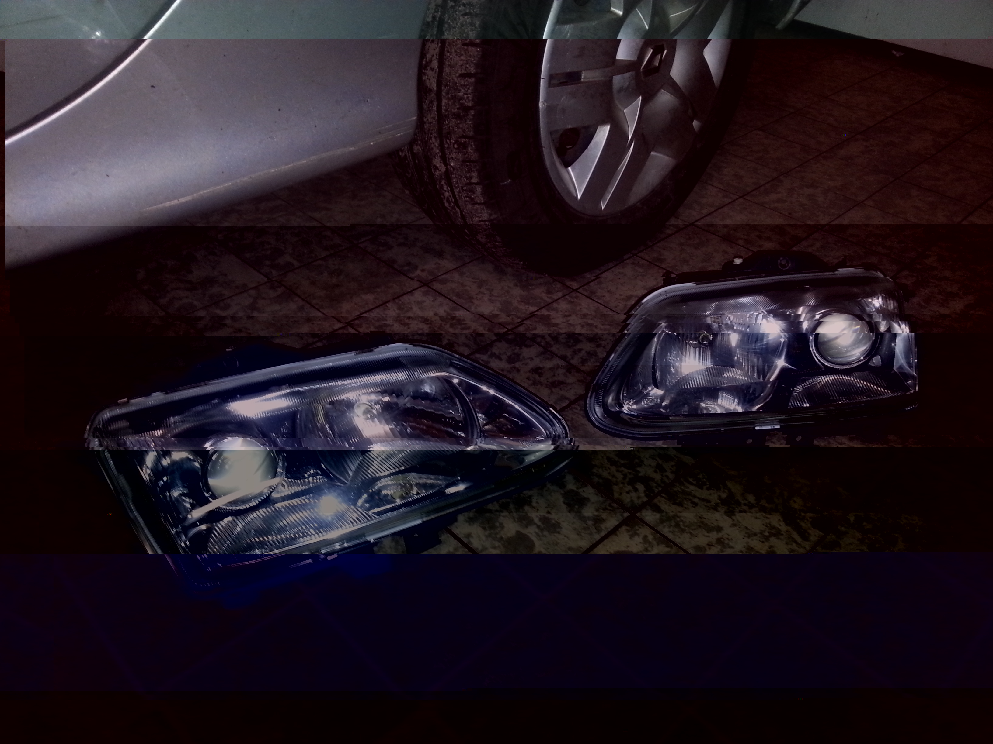

ce soir je suis aller chercher le cadeau de noel de mon camion :D :D :D :D
samedi je vais aller recuperer la calandre et le systeme de lave phares
Re: espace lll 1998
C'est pas un peu gros comme lampe de guirlande de Noël ça :?:

voila ...........montage des xenon ..............reste a monter la nouvelle calandre et le systeme de lave phares ......................
Messages : 4436
Re: espace lll 1998
Sacré boulot Alain,
on peut dire que tu ne fais pas dans la demi-mesure :mrgreen:
Pour les Xénons, le contrôle d'assiette automatique est sur le phare lui-même ?
