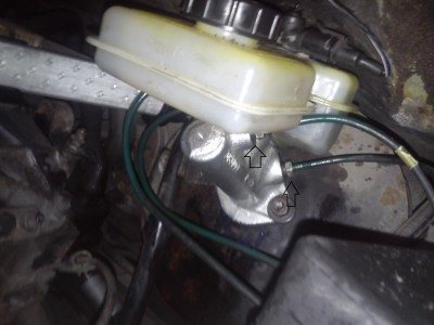

dévisser les 4 canalisations deux de chaque coté

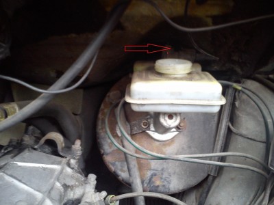

vider le bocal de liquide de frein
4
défaire le connecteur de niveau de ldf

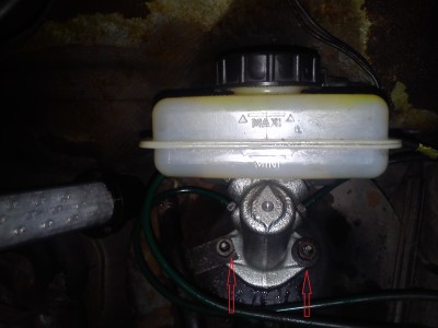

dévisser les 2 écrous ,
puis tirer délicatement le maître cylindre

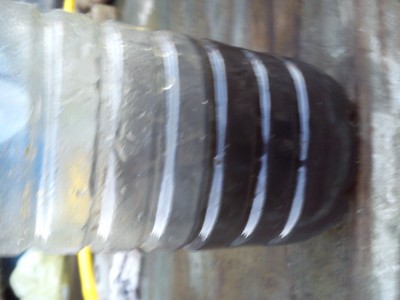

défaire le bocal du maître cylindre puis le mettre sur le nouveau (attention il faut tirer fort et pareil pour le remonter )

monter le nouveau maître cylindre avec le bocal (ne pas oublier le joint et faut bien rentrer la tige du master vac
puis remonter les 2 écrous et les 4 canalisations

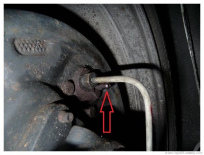

dans l'ordre des roues ard, arg, avd, avg
dévisser la vis de purge d'un demi tour
et laisser couler jusqu'à ce que le nouveau liquide arrive et qu'il n'y ai plus de bulle d'air
