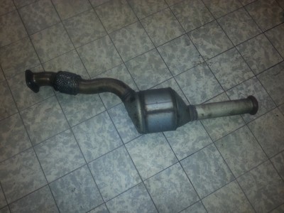

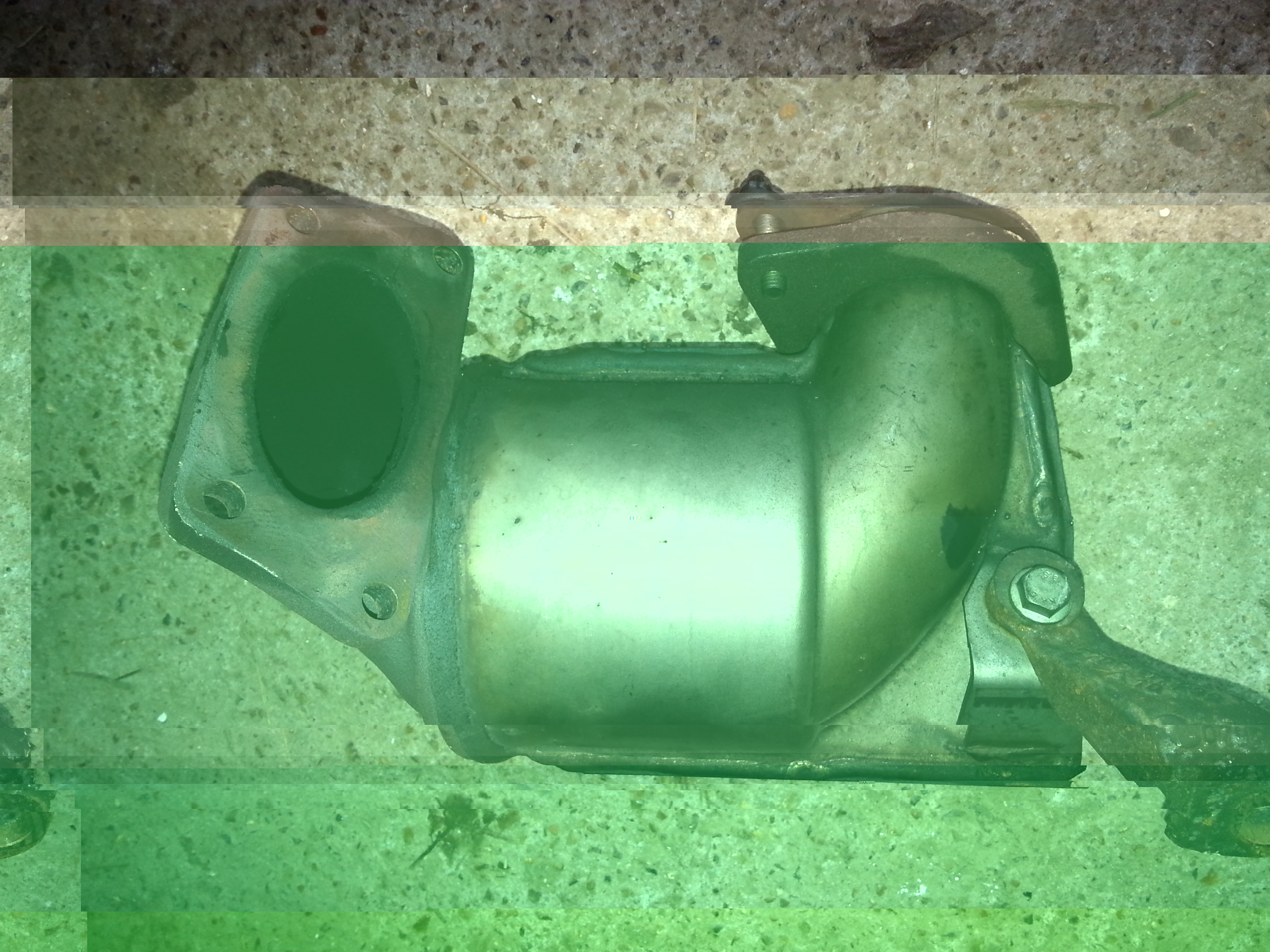

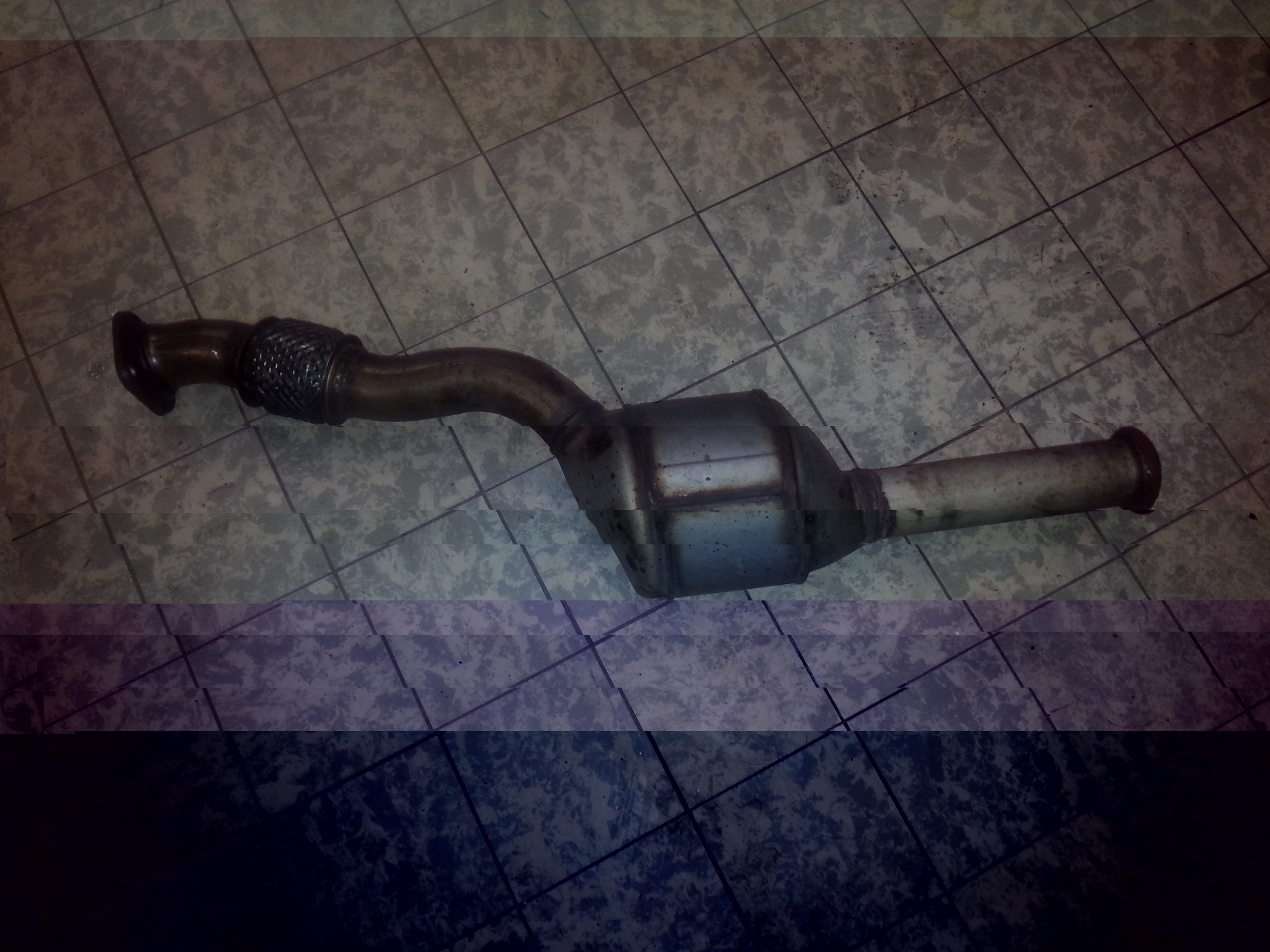

voici deux photos qui pourrons peut etre t'aider
le petit et le grand cata Alain

tropgrand a écrit :super, merci "anciensafraniste", il me reste plus qu'à savoir lequel fait un bruit de casserole.
D'après toi, lequel des 2 est le plus sujet a faire un bruit de casserole?
Encore merci de vos aides.
De rien
je pencherais plus pour le grand , mais bon rien de sur a 100% ...........
Alain

je sort juste de dessous la voiture et effectivement avec un maillet en caoutchouc on est vite fixé.
tu avais raison "anciensafratiste" c'est bien le grand qui est défectueux.
