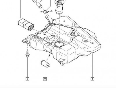

Est ce que quelqu'un aurait une photo de l'emplacement du filtre à essence externe des 170cv?
je n'arrive pas à le localiser et j'aimerais le changer.

Re: FILTRE ESSENCE ESPACE IV 2.0T 2002
Message non lu par tomax »
A coté du réservoir tu le places ou?
car c'est vaste quand meme..
j'ai regardé sous le véhicule mais j'ai rien identifié de rond et avec une durite qui rentre et une durite qui sort
d'ou ma question :?:

Précision sur un 2006 phase 2 le 2.0 donc 170
j'ai re regardé mais la je vois tjs rien
Messages : 13566
Si çà peut t'aider c'est le numéro 9
oui merci
donc milieu avant du reservoir
je vais looker ca aujourd'hui
j'avais regardé deja cet endroit porutant
tomax
Messages : 47
Inscription : 24 août 2013, 23:50
2ème modèle : [Espace IV 2.0 T 170 BVM]
Localisation : Saint Malo 35
Bon alors
je re re confirme
je ne vois rien dessous :'(
solution je vais louer un pont pour faire ma vidange, je vous ferais une photo
:oops:
