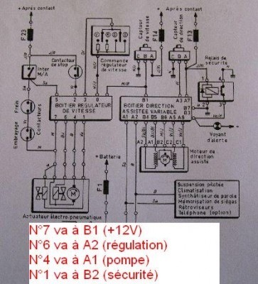

Si je ne dit pas de bêtise,si ton contacteur reste activé ça veux dire que tes feux frein aussi.
Par contre vérifie que le fil qui par au régulateur qui est branché sur la pédale soit bien connecté.
espace3v6
Messages : 81
Enregistré le : 20 oct. 2012, 13:08
Re: regulateur de vitesse espace 3 v6
Message non lu par espace3v6 »
non mes frein s allume que quand j appuie dessus moi je parle sous la pedale d accelerateur la sorte de butee
julien.b59
Messages : 2942
Comme tu dis,c'est la butée je crois.
Ce qu'il faut c'est vérifier les fils du régulateur qui vont au contacteur de frein et celui de l'embrayage.
Car si un des deux est mal emboîté le "plus" ne passe plus donc le régulateur est en sécurité.

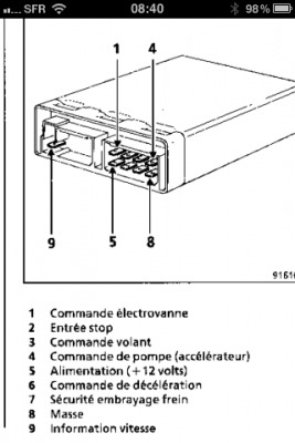

C'est se modèle là que tu as ou l'autre :?: ci joint les photos.
Édit: Tu as vérifié la connections sur la pompe si elle n'est pas oxidé :?:
Elle se trouve sous le phare sur les III je crois comme les safrane :?:
