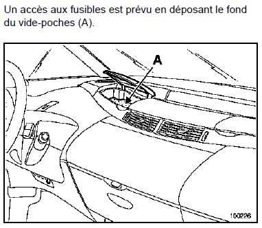

Bonjour à tous, j'ai un soucis avec mon espace 4 de 2007. la prise allume cigare fonctionne par contre les deux prises 12 volts ne fonctionnent plus.
Est ce qu'il a un fusible spécifique pour ces prises, si oui lequel car je ne l'ai pas trouvé. Par contre le cas échéant, savez vous si ça peut griller et si ça coute cher à changer et où acheter
merci à tous

Salut, il est fort possible que le fusible se trouve dans le vide-poche supérieur gauche / coté volant (il faut soulever la trappe située au fond pour avoir accès aux fusibles). Leur correspondance est notée sur une étiquette derrière la trappe.
Un fusible peut griller à tout moment et s'il ne grille pas à nouveau une fois remplacé, il n'y a rien d'alarmant. Sous la trappe se trouvent plusieurs fusibles de rechange, à toi de trouver celui qui convient (leur intensité est notée sur chacun).
Sinon, on trouve ça partout (même en grande surface au rayon auto).
