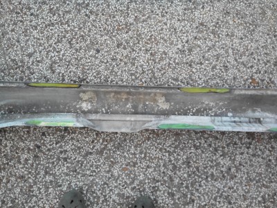

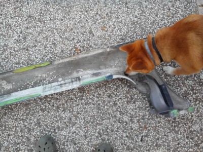

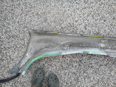

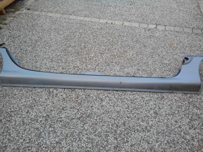

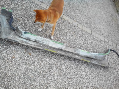

alors voici quelques photos
IMG_20140521_195245 (Copier).jpg (15.52 Kio) Vu 6298 fois
IMG_20140521_195249 (Copier).jpg (15.71 Kio) Vu 6298 fois
IMG_20140521_195341 (Copier).jpg (14.09 Kio) Vu 6298 fois
IMG_20140521_195435 (Copier).jpg (9.51 Kio) Vu 6298 fois
IMG_20140521_195516 (Copier).jpg (8.87 Kio) Vu 6298 fois
voila, si ca peut aider.
le chien est tres curieux, des que je sors des pieces pour prendre une photo il est dessus!!
par contre avec un fil ou un cable, je ne pense pas que ce soit possible, y a peut etre moyen de le rentrer d un cote, mais pas de le sortir de l autre...

merci beaucoup mais ils sont trop petites, pas possible de voir rien

c est mieux la?

oui c est plus grand.

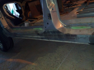

attention petite precision, le bas de caisse est visse avec l aile au dessus du logo 2.0 16v, ou dci, ou initiale suivant votre espace!
a l avant, entre la porte et le passage de roue en fait, vous voyez ce que je veux dire?
en haut a droite du bas de caisse, on voit un petit trou
