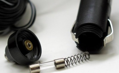

Il est possible que ta fiche allume-cigare dispose d'un fusible (elle se trouve juste derrière le plot mobile). Il suffit de le dévisser pour le vérifier.

Concernant la fiche allume-cigare, oui la fiche dispose d'un fusible... mais toutes les fiches que j'ai utilisé sur l'allume-cigare ne fonctionnent pas, donc le problème est bien au niveau de l'allume-cigare et non de la fiche... Rien ne semble désaccouplé non plus d'ailleurs, au niveau des fils situés derrière le bidule machin chose... :?

PS: Le fusible de mon cable allume-cigare était aussi mort :wink:
