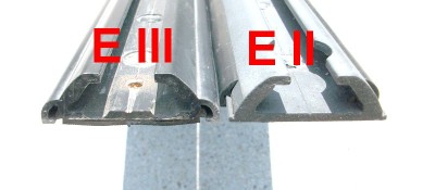

Re: barre de toit espace 3 sur phase 2
Une bonne fois fois pour toutes...
Photos des 2 types de rails
malgré une ressemblance ne sont PAS compatibles entres eux pour les barres
