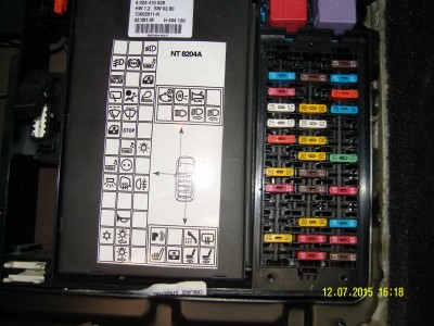

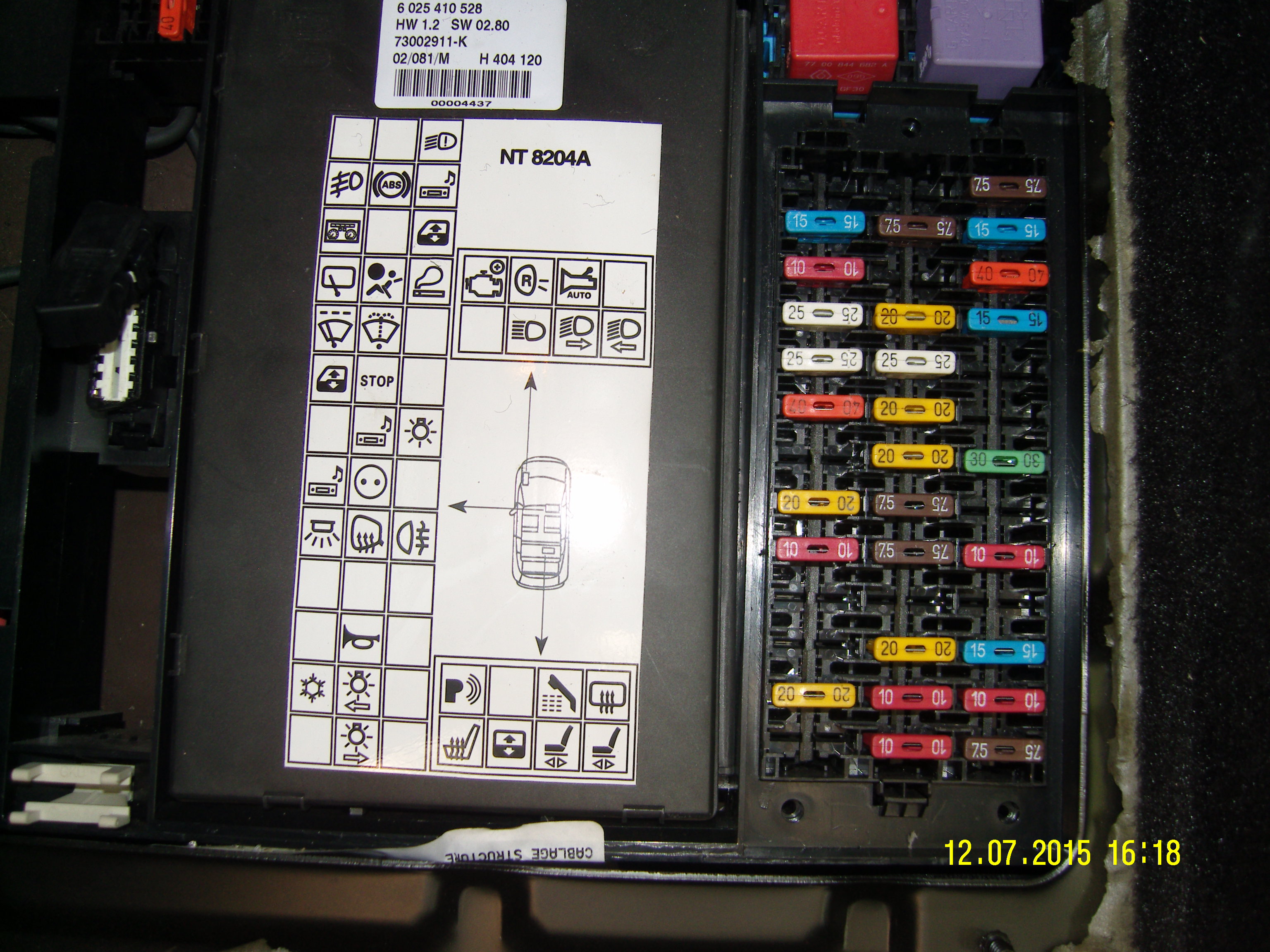

Sur l'avantime j'ai récupéré l'info recul sur le b2i.
Il existe plusieurs versions de câblage.
Le plus simple est de donner celle inscrite sur son b2i, moi j'ai une version NT8204A sur l'avantime.
Ensuite on cherche l'ensemble des schémas qui concerne sa voiture.
Enfin on parcourt "l'annuaire" pour trouver l'info, en remontant le schéma, on tombe sur le connecteur puis la broche du b2i TANT recherchée pour la fonction que l'on souhaite repiquer.
