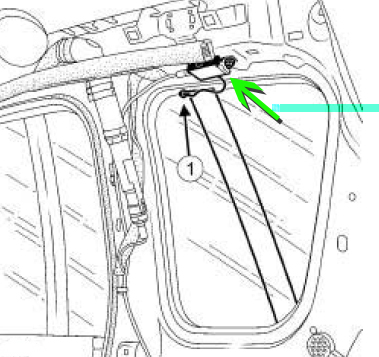

Sur un Espace 4, l'antenne de réception radio se trouve sur la vitre arrière droite de custode (les deux traits obliques) et le boîtier ampli est juste placé au dessus (derrière la garniture).
Boîtier antenne (flèche verte)
Malgré tout, comme tout est lié sur ce véhicule, si tu ne parviens pas à résoudre le problème par ces vérifications, seul un passage à la valise pourra en dire plus...
