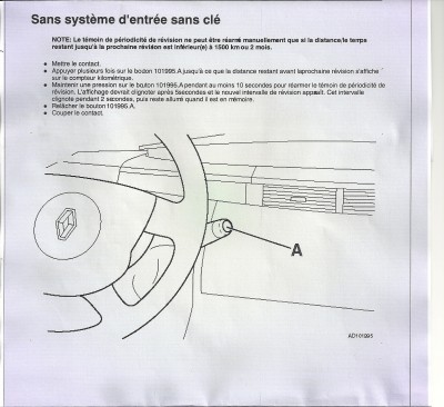

Après avoir efféctuer la vidange de mon véhicule, et changer tout mes filtres, je ne savais pas comment remettre le compteur à zéro (où plutôt 30000km) de la périodicité de révision donc j'ai été voir mon garage du coin qui m'a gentillement donné la procédure à suivre pour les véhicules doté du système carte main libre et la procédure pour les véhicules sans cette option. Pour faire profiter les novices comme moi j'ai décidé de vous scanner les deux procédure et de les mettres sur le site. J'éspère que sa servira à quelques personnes.

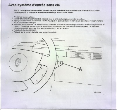

Pour répondre à Thestone, Non je ne fais pas ma vidange tout les 30000 km, j'ai acheté mon véhicule au mois de janvier et il me restait 25732 km avant la prochaine révision. Juste avant de faire ma vidange et de changer tout mes filtres il me restait 17238 km MAIS après avoir lu et re lu sur notre site préféré ( passion espace club pour ne pas citer de nom ) qu'il valait mieux faire la vidange tout les 15000 km j'ai décidé avant de partir en vacance de m'y atteler et pour tout vous dire même mon garage du coin me l'a conceillé.
Par contre un truc me chifonne.... Comme vous avez pu le lire sur les manipes à faire pour la remise à zéro il faut qu'il ne reste que 1500km à faire ou moins de 2 mois avant la révision à faire initialement prévu donc si quelqu'un peu le faire hors de ces deux contexte sa serait sympa qu'il fasse remonté l'info.

Normalement, en passant par la valise, tu peux faire modifier le kilométrage par défaut entre deux vidanges ... la faire passer de 30 000 kms à 15 000 kms et une bonne fois pour toutes
Faut-il encore trouver le bon gars qui sache utiliser comme il faut sa valise

..... et si tu appuies sur le bouton A avant de mettre le contact et que tu continues à appuyer dessus en mettant le contact, ça fait quoifafa1107 a écrit : ...........................

Et bien çà t'ouvre le menu du choix des kilometrages avant révision/vidange (10.000-15.000-20.000-25.000-30.000 km) au choix selon ton mode de conduite.TheStone a écrit :..... et si tu appuies sur le bouton A avant de mettre le contact et que tu continues à appuyer dessus en mettant le contact, ça fait quoifafa1107 a écrit : ...........................
A ne manipuler que si vous faites vos entretients vous mêmes (soit hors garantis)
Pas convaincue sur l'histoire qu'il doit rester + de 1500 km pour remmetre à jour...il m'est arriver de faire la vidange sans faire la manip donc "clef" apparente et compteur - 4000km dans le menu vidange.
Ce qui ne m'a pas derrangé pour le remettre à 20000 km par la suite.

Exact pour cette histoire de + 1500 kms c'est faut

comment accède -t-on a ce menu, pour changer les kilomètres du compteur de maintenance? je souhaiterai passer le mien à 10.000...

c'est pas ca ? je sais pas jamais essayé sinon c'est la valise.....

Ce n'est pas la même version logicielle que le 2.0 dCi de Outlander, passage à la valise obligatoire pour toidavh78 a écrit :
