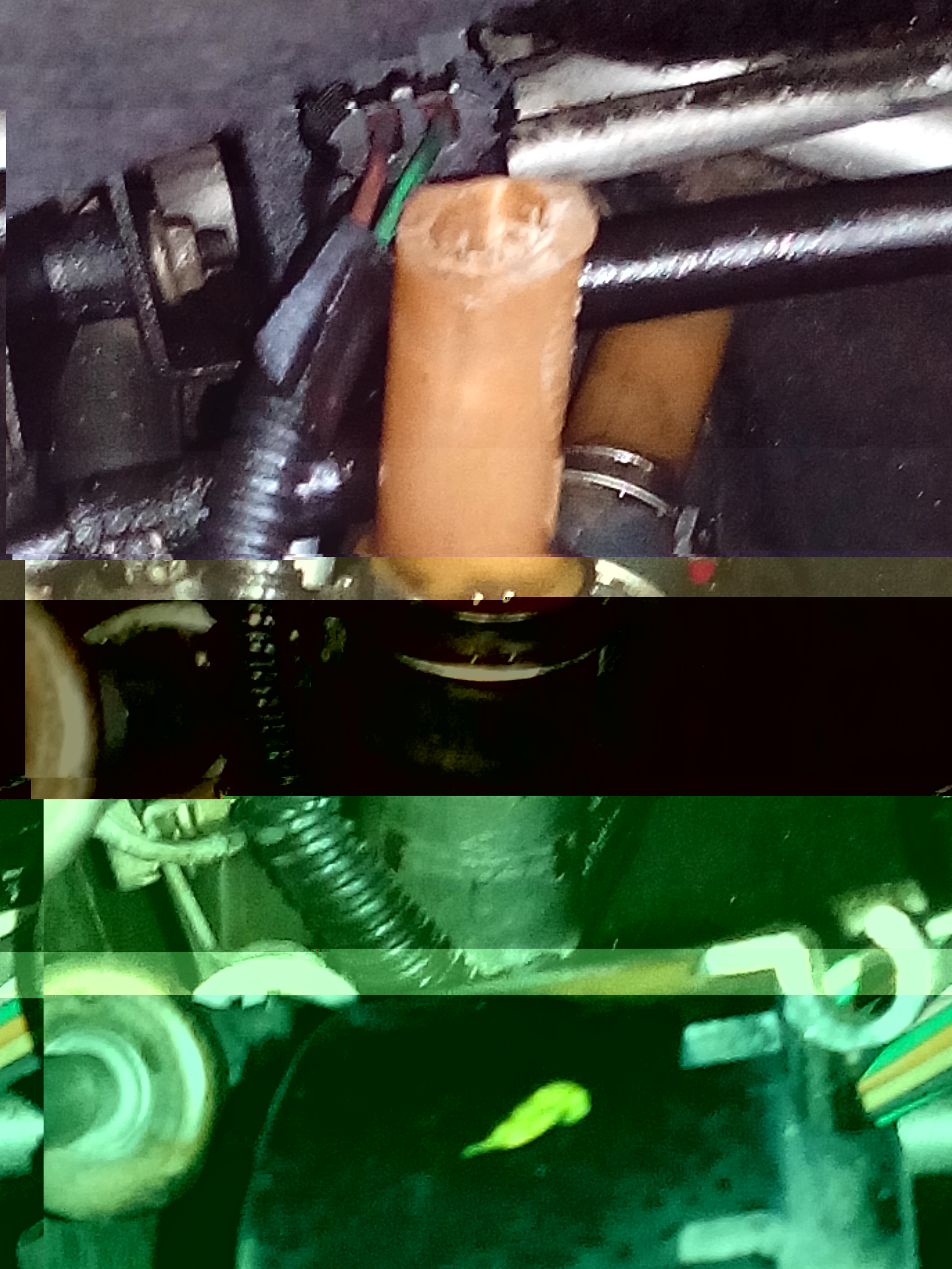

Bonsoir à tous,
dans le même cas que beaucoup d'entre vous,
J'ai attaqué la dépose de l'aérotherme coté passager
Le démontage de la planche de bord s'est bien passé (le cendrier c'est un peu galère)
mais je n'ai pas réussi à démonter les raccords clipsés
j'ai donc coupé les tuyaux cotés aérotherme et je les ait repoussé dans le compartiment moteur
depuis malgré plusieurs tentatives je n'arrive pas à les faire tourner ni à les sortir.
Sur le tuyau supérieur j'avais commencé avec une multiprise et les ergots rouges se sont effacés
sans pour autant que je puisse déconnecter le raccord de l'aérotherme.
Est-ce normal que les ergots s'effacent et restent enfoncés quand on appuie dessus ?
Je précise que juste après le début du chantier je me suis cassé un os de la main gauche et depuis je ne fait plus que explorer les tutos
(très bien faits, merci aux auteurs) à la recherche d'infos comme par exemple la réf des joints
car chez Oscaro les joints ne sont pas avec l'aérotherme.
Pour l'instant c'est la galère, mais je ne suis pas encore désespéré
Merci de vos conseils

Bonjour à toi,
Moi aussi je viens de changer les miens et j'ai galèré COMME UN MALADE pour sortir les bouts de tubes des flexibles.
Il faut :
Bien asperger de wd40 le raccord
Tourner le tube dans le raccord pas mal de tour (pour que le wd40 s'insère partout)
Ne pas hésiter à remettre du wd40 à excès.
Tirer sur le bout de tube en tripotant les ergots. ..
Ne perds pas espoir : tu vas finir par y arriver !
Bon courage.

Bonjour Djo,
Merci de tes encouragements
J'asperge abondamment de WD 2 fois par jour et je met de temps en temps
du vinaigre ménager car s'il y a présence de tartre qui bloque les raccords
le vinaigre peut aider à le dissoudre.
As-tu remarqué si les ergots s'effacent pendant le retrait du raccord ?
Bonne journée

Ca y est le 2éme raccord est démonté
Pas de problème pour la repose de l'aérotherme,
mais les joints n'étaient pas fournis dans le kit et j'ai donc voulu remonter avec les vieux joints.
Le raccord inférieur s'est bien enclenché mais le supérieur ne rentrait pas.
J'ai regardé dans le tuyau et là j'ai vu un joint en travers dans le raccord,
j'ai sorti les deux joints et il y a un joint qui a du rester à sa cote nominale de 18x24x3,5
l'autre est gonflé et a du se dilater avec les produits sa cote ext est de 27mm
Quelqu’un a t il une équivalence pour ces joints.

Bonjour à tous
Suite mais pas encore fin (bientôt j'espère)
Hier AM commande de 4 joints de 18x24x3 chez 123roulements
réception ce matin et début de remplacement des joints du raccord supérieur.
Bravo pour la rapidité du fournisseur
Impossibilité de mettre en place le 2éme joint, le premier se met en place facilement
le 2éme se met en travers et ne rentre pas dans son logement.
Je ne sais pas quoi faire de plus à part tenter de rouler avec un seul joint ce qui est source d'ennuis futur.
Y-a-t-il une astuce ou un coup de main ?
Si vous savez n'hésitez pas.
D'autre part je n'arrive pas à localiser les points de purge.
Sont-ils si bien cachés que cela ?

Solution simple, rapide et efficace :
Va acheter une cartouche de silicone HT de qualité (loctite ou wurth par ex). Tu tapisse les raccords avec ça, et tu en profite pour faire de même entre le collecteur de l'aerotherme et son corps.
La tu peux rouler et dormir serein !
Et puis de toute façon, ce genre de pièce ne se change qu'une fois dans la vie de la voiture.
Vis de purge : j'ai le même modèle que toi. J'ai cherché partout sans succès.
La seule vis de purge se situe en haut à gauche du radiateur principal (quand tu est face au moteur capot ouvert). A peu près au niveau et en face de l'alternateur.
Pour vidanger le circuit, j'ai dégraphé la durite inférieure du radiateur.
Ensuite la purge s'effectue en plusieurs fois pour bien chasser les bulles d'air.
Bon courage tu as presque fini le plus chiant.
