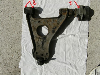

sur ton bras supérieur 1 silembloc qui se trouve au fond et une rotule sur le devant
sur ton bras inférieur 2 silembloc qui se trouve au fond un de chaque coté qui son pas les même et une rotule sur le devant
Re: silentbloc train avant
Ben dans ce cas là, si seulement 1 silembloc sur le bras sup et 2 sur le bras inf, on est d’accord.
J'ai cru qu'il y avait 3 silembloc sur le bras inf. Le gros a l’arrière et deux petits "tête bêche" sur l'avant du bras inf. Sur ma RTA, c'est pas bien clair...

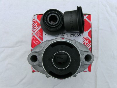

bas en faite un peut mal expliquersimpail a écrit :Ben dans ce cas là, si seulement 1 silembloc sur le bras sup et 2 sur le bras inf, on est d’accord.
tu a raison il y en a 3 sur les bras inférieur
les voici et ceux ci pour un seul bras , si tu fait les 2 bras tu prend ca en double
