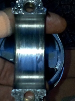

J'ai commencer a travailler sur mon espace IV 2.2 dci 150 suite a un jeu de coussinet hs.
IMG_20141231_165623 (1).jpg (19.17 Kio) Vu 12721 fois
Cela a pour conséquence, vilebrequin hs et une bielle hs.

tu à eu que sur une seul bielle les coussinets HS ou plusieurs
par contre bielle HS, il on tourner les coussinets ?

Un jeu 100% HS j'ai retrouvé un coussinet en dessous de l'autre du coup le vilebrequin a bien manger. En ce qui concerne les 3 autres jeu il commençait a être mort mais pas au point de toucher le vilebrequin.

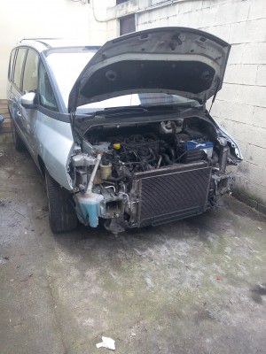

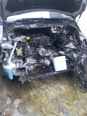

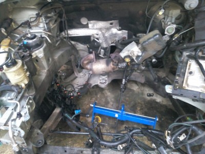

Voila a 12h ou j'en suis
Me reste plus qu'a vidanger moteur/boite et sortir les cardans.
D'ici ce soir le moteur est sortie si le temps le permet.

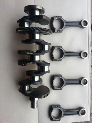

Le remplacent avec ces bielles

impec ton vilo moi je les acheter 200 euros et toi ?

150 le tout une bonne occas

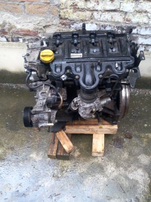

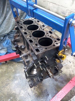

Bonjour tout le monde,
Bon ce matin j'ai pu sortir le moteur et commencer a le démonter.
Encore une fois il a plu, il y a même tomber de la grêle ça fait mal :lol:
Re: Remise en état de mon IV
Le laisser dehors sous la pluie ( ou grêle ) avec des orifices ouverts ( emplacements d'injecteurs, durite carburant, ... ) pas très prudent tout çà :!: :roll:

Non t'inquiète il est bien a l'abri mais juste eu le temps de le protégé avec une bâche tellement qui c'est mis a tomber des grêles.
Une fois calmé j'ai pu continuer.

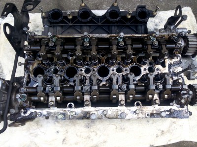

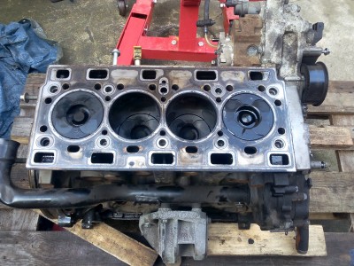

Les travaux d'aujourd'hui.

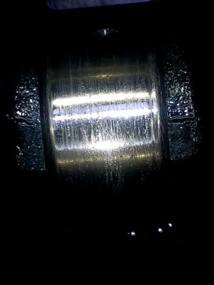

Je ferait des photos plus net du vilo et de la bielle
Message non lu par vincenzi1 »
sa tartine bien !!
le vilo a bien mangé le mien été quand même moins attaqué, les coussinets été rester en place du coup la bielle n'a rien pris
