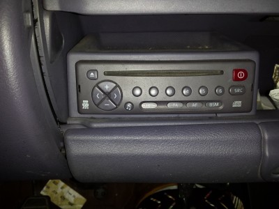

Comme promis voici la photo.
Il est dans un 3 gpl d'origine.
Je vais le démonter avant d'amener mon espace chez le ferrailleur car c'est une épave

Re: autoradio
J avais le même dans mon premier espace ; un bas de gamme cycl ade ; pas d auditorium
