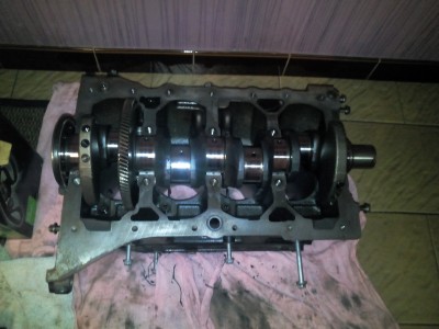

Bonsoir tout le monde,
début du remontage
Mise en place des coussinets sur le palier
Mise en place des coussinets sur le bas moteur
Le nouveau vilebrequin
L'ensemble cascade de pignions et carter monter
Voila pour aujourd'hui.

Tu a fait du bon boulot, surtout avec la cascade le rattrapage de jeu est un peut chien a remettre !

Merci vincenzi1 oui un peut galère surtout que j'avais pas démonter la pompe a injection mais bon tout est bien caler Pile poil comme il faut.
Par contre j'ai une vis qui a foiré sur le couvercle de pompe a eau, je doit refaire un taraudage.

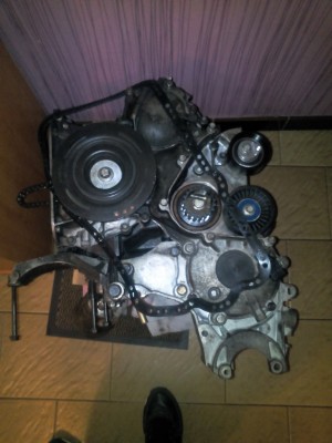

ta bien avancer david bientôt tu pourra plus déplacer il commence a être lourd

Re: Remise en état de mon IV
Message non lu par Davidrwt »
Salut je l'ai changer de place car la il commence a être vraiment lourd. Les segments arrive demain matin.
Je pense le démarrer samedi matin.

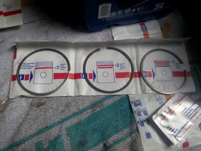

Le père noël est passer :mrgreen:
Un compresseur a segment, un centreur d'embrayage et un jeu de clé torx.

La suite
Voilà j'ai un peut de retard, je voulais démarrer le moteur demain matin mais la grosse galère pour compressé les segments.
Demain matin je monte la culasse et la boite, dans la foulée je le remet dans la voiture.
