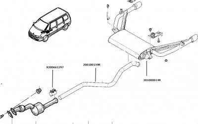

Au CT il a été signalé que le silencieux arrière était défectueux. J'ai donc regardé dessous est il commence à y avoir un trou au silencieux arrière et un fissure au tuyau juste avant ce silencieux.
Je suis allé dans une casse et j'ai trouvé un silencieux en hyper bon état. Seulement voilà, les deux silencieux arrière ne font qu'un sur ma voiture (sur la photo celui du bas), alors que celui récupéré à la casse est en deux parties (Mis en pièce jointe les deux modèles).
La voiture à la casse ayant été plus qu'aplatit sous presse, je ne peux récupérer le premier silencieux, ma question donc est : est-il possible de couper, à la bonne dimension, le tuyau sur ma voiture pour adapter celui de la casse, sachant que celui-ci a déjà un embout évasé dans lequel le tuyau du premier silencieux rentre dedans (sur la photo silencieux du haut). Les espace 3 1.9 dti sont très rares en casses vers chez moi....

tu peux couper sans pb et mettre un manchon.
d'ailleurs, en echange il est rare de remonter un ensemble une pièce, car cela implique de démonter le train arr.

Salut , une meuleuse , avec un disque a tronçonner , un poste a souder , etcru raccorde tout ce que tu veux!!!

Je l'ai fait, sans poste à souder, le nouveau silencieux avait déjà le manchon d'emboitement !

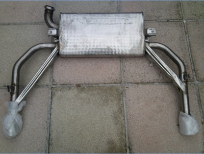

Bonjour ,
de mon coté je suis à l'etude pour me faire un truc comme ça! version Laguna 3 Break pour un space version rallongée.
Vous en pensez quoi ?

yves78 a écrit :Bonjour ,
J'ai déjà vu ce montage sur des E3...
Ca a de la gueule, je trouve !

Merci Aime et Pontiac c’est sympa de m’épargner en faisant une réponse diplomatique
Juste un petit délire à force de voir la moindre petite trottinette avec des sorties de 80 ou des doubles sorties poussée par un moteur de mobylette à qui on rajoute un sound-pipe à l’intérieur et on leur fait croire qu’ils ont un V8.
Je voulais remettre l’espace à la sauce….hummm … Jeun’s (en V déguisé) Heu !
je vais rester en III
bon c’est vrai ça fait un peu KEKE !
