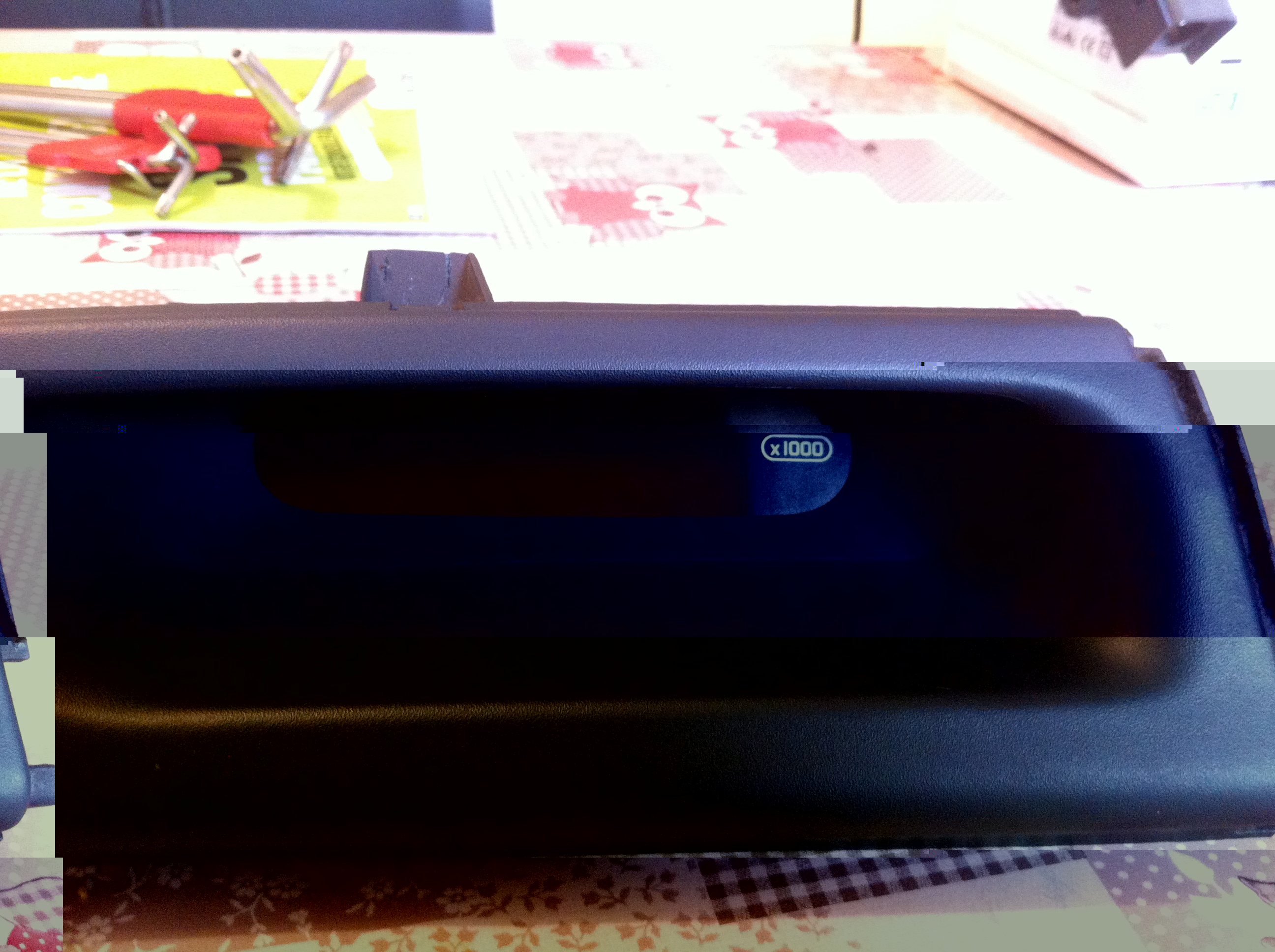

Comment je peux remédié à ce problème ?est ce que je doit passé a la valise ?

il suffit de le brancher sur la fiche jaune qui est cachée derrière la grille de ventilation conducteur.
mais à voir si ton espace est précablé!
car il me semble que c'est à partir de 1999 que tous les espace sont précablés pour accueillir le compte tour.

Bonjour Chtimi 73 je l ai bien brancher sur la fiche jaune il s allume mais les barre du compte tour reste bloque en haut donc y a un problème quelque part mais ou je ne trouve pas

Le problème c est que sur mon espace de 98 y a 4 fils de couleur jaune ,vert , noir et rose qui arrive a la fiche jaune et sur celui de 97 donc là où j ai rebrancher le compte tour il y a 5 fils 2 jaune 2 noir et 1 marron est ce que le problème peux venir de la ? Et j ai remarquais que les clignotant font plus de bruit et le relais sous le compte tour fait du bruit comme les clignotants !!
Bref je comprend plus rien .
D ou peux venir le problème ?

Sur les modèles d'avant 1998, il y a modifications à faire selon les versions et date de production, c'est sur la documentation d'installation, il doit y avoir le scan quelque part ...
Re: Compte tours de l'espace III
... et en creusant, tout est expliqué en page 1 de ce même sujet

Ce matin j ai couper le fil du milieu comme indiqué sur le shema mais sa ne marche toujours pas quelqu un a t il une idée ?
Merci de votre aide
As tu bien lu le mode d'emploi
Y compris les références des comptes tours
et leurs applications par années
Quels sont les types exacts de tes deux 2.2 dt :
JEOE, JEOH ou JEOP , et leurs jours, années et mois de sorties respectives

Bonjour pub2n
L espace 1997 a été mise en circulation le 19/03/1997 son type c est JEOE
Et l espace 1998 a été mise en circulation le 18/11/1998 son type c est JEOP .
J ai mis le compte tour de l espace 98 sur l espace 97 qui été déjà pré câble j ai couper le fil du milieux comme sur le shema et rien a changé, le compte tour s allume bien mais quand je roule il reste au maximum
