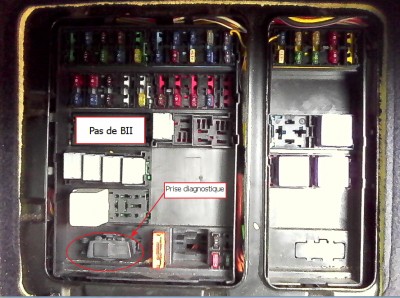

Voilà ce que j'ai au pied du passager (voir photo)
La prise diag c'est en bas à gauche ?
Ça a l'air d'un morceau de plastic
Je n'ai pas osé tirer dessus.
Ou puis-je trouver le brochage ?

Re: espace III de 1998 : prise de diag ?
oui c'est bien bas a gauche ................tu soulèves le " couvercle " et la prise est en dessous
je crois qu'il va y avoir risque de méprise. Le multiplexage ne veux pas dire: égale prise diag.
Sur le III le multiplexage est une chose la prise diag en est une autre.
Apparemment sur la photo il y a une prise diag pour le calculateur moteur et ABS.
Par contre , il n'y a pas de B2I donc pas de multiplexage du hayon.
Bonne journée.
