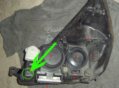

Sur ce type de phare, des bouchons (amovibles) sont présents afin d'évacuer l'humidité. Le bouchon doit être en polyéthylène translucide (il me semble) et présente une sorte de chicane à l'intérieur. Il permet "d'aérer" le phare tout en évitant que l'eau y pénètre.
Il faudrait retirer ces "bouchons" afin de voir s'ils ne sont pas obstrués.
Egalement, bien vérifier si le joint en mousse est bien présent et installé autour de l'ampoule du clignotant (ainsi que la bonne mise en place des différents gros bouchons en élastomère qui protégent les lampes).
La flèche verte montre l'orifice avec la chicane devant être recouvert par un bouchon. Plusieurs bouchons peuvent être présents sur le phare, il faut chercher. Photo prise sur le net, merci à son auteur.

Par contre sur mon phare je n'ai pas l'orifice que nagrra montre sur la photo, à priori je ne dispose pas de ça sur le mien. Je ferai une photo au prochain redémontage...

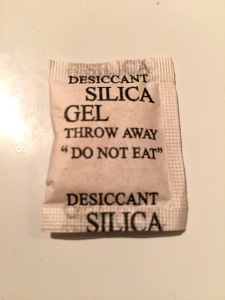

Si tu as de la condensation dans ton phare, c'est justement que l'air n'y circule pas (manque d'aération).
Avant de trouver la solution a ton problème, tu peux facilement placer 2 ou 3 sachets de dessicant dans un des bouchons en élastomère.
Ces sachets sont destinés à absorber l'humidité et on en trouve partout. Ton problème devrait alors rapidement être résolu.
