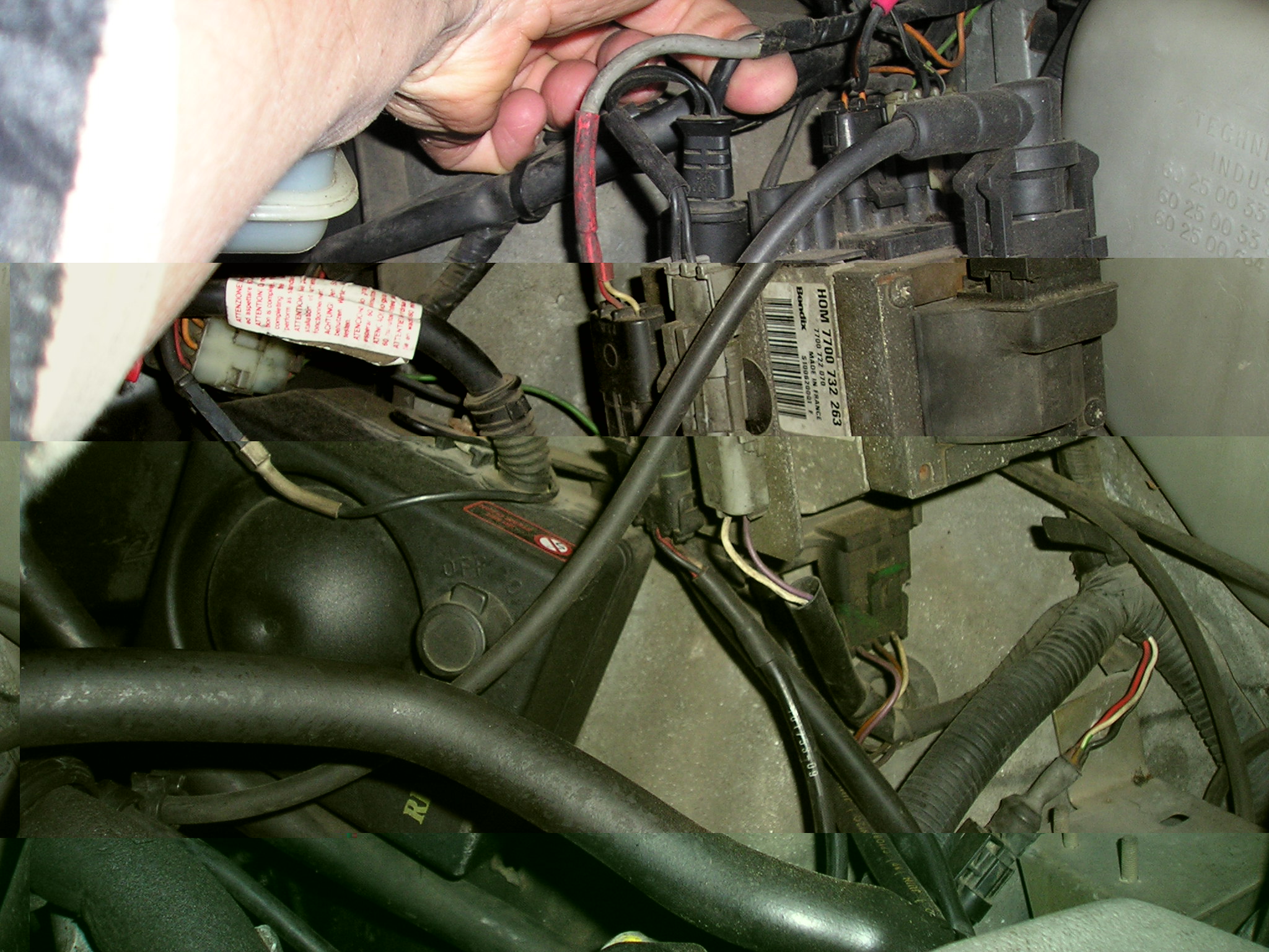

Petite contribution pour ton capteur PMH . Bon OK :oops: :oops: je viens un peu après tout le monde .
Une photo toute fraiche , à peine 10 mn .
Donc le capteur PMH sur le fiche noire , puis part dans le faisceau sous mon doigt
Messages : 20409
Re: Remise en route de l'Espace"1" TXE
:( :( :( :( Bonjour à Tous !!
Donc, mon erreur viendrait de là, je me suis obstiné sur le module, persuadé que tout se jouait là....
En fait, d'après les photos d'harry et Marcus, ça se brancherait sur le côté... effectivement, il y a bien une prise qui correspondrait au faisceau indiqué sur la RTA....
Correction des branchements... (au fait, c'est quoi, cet espèce de boitier noir, relié à rien ?)
Bon. Dernière vérification, contact......
YEEPEEEEEEE !!!!!!!!!!!!!!!!!!!!!!!!!! :D :D :D :D :D :D :D :D :D :D :D :D :D
VRAOUM !!!!!!!!!!!!!!!!!!!!!!!!!!!!!!!!!!!!!!!!!!!!!
Démarrage au 1/4 de tour !!!!!!!!! Ralenti un peu boiteux au départ, puis stabilisé à 1 000tr... Une fois remis le filtre à air, cela devrait redescendre à 750tr, on réglera ça après !!
Maintenant, il reste à régler l'embrayage, (bizarre, je ne le sens pas.. :mrgreen: :mrgreen:) je n'ai pas beaucoup de course, et ça accroche, changer les câbles de frein à main, refixer l'échappement correctement, et on passe à la peinture !!!!
En juillet, il sera à Tours ! :P :P :P
En tous cas, un immense MERCI à ceux qui ont cherché avec moi..... et que j'ai aussi induit en erreur, par mes certitudes non fondées (n'est-ce pas, David ??... :oops: :oops: )
Le chantier reprend, avec entrain !!!! 8) 8) 8)
Modifié en dernier par EAime le 30 mai 2015, 10:40, modifié 1 fois.

harry
Messages : 2322
finition : [Aucun]
Message non lu par harry »
Bonjour.
YEEEEEEEEEESSSSSSSS. :D :D :D :D :D :D :D :D :D :D :D :D :D :D :D :D
Pour répondre à ta dernière question, le boitier noir c'est le potentiomètre (que j'ai appelé potar par fainéantise hier) de réglage de la richesse du ralenti.
Le forum vient de prendre tout son sens.
Harry. A+
