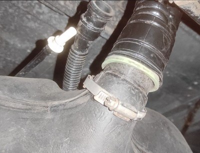

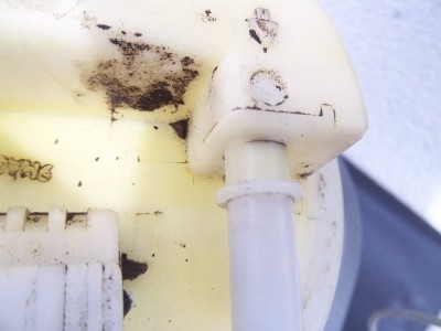

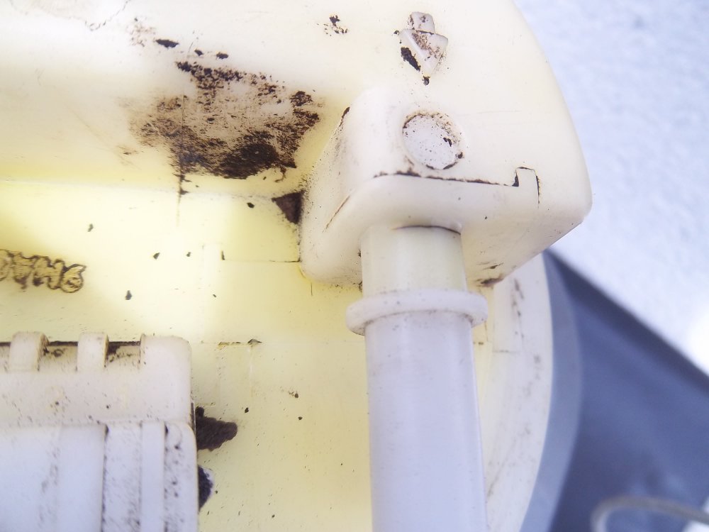

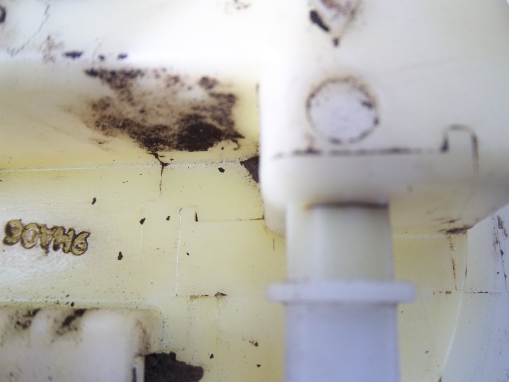

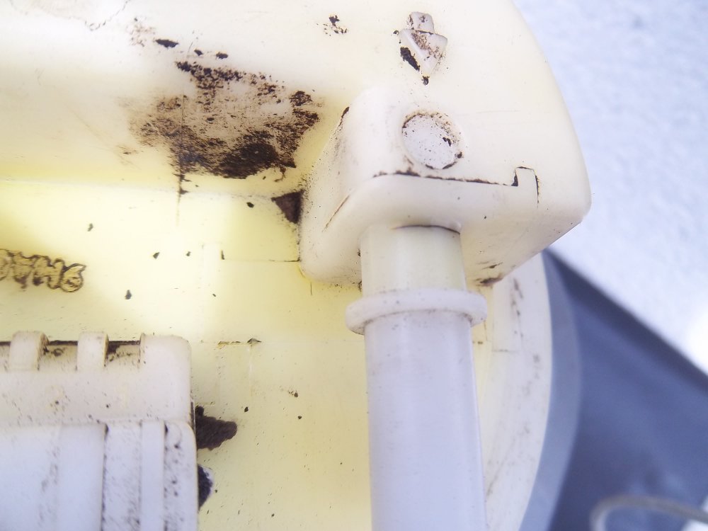

"Pour éviter le souci de rupture du connecteur de carburant sur le puits de jauge, nous avons apporté une modification notable qui résous bien la problème.
La casse du connecteur est du au capot de protection et son arête de renfort, puis aussi à la présence d'un renfort du chassis qui appui dessus.
Donc il faut déposer le réservoir http://espace3.fr-bb.com/t1708-depose-du-reservoir-de-carburant
Ensuite voici comment ça se présente
Le but maintenant c'est de sortir avec une durite depuis la pompe
Voila donc une aprés midi tranquille à bricoler, la voiture fonctionne à merveille, il n'y a plus aucune fuite.
En espérant vous faire économiser des Euros, en tout cas moi j'ai gagné 225€ de puits de jauge
Merci Manu ! :wink: :wink:

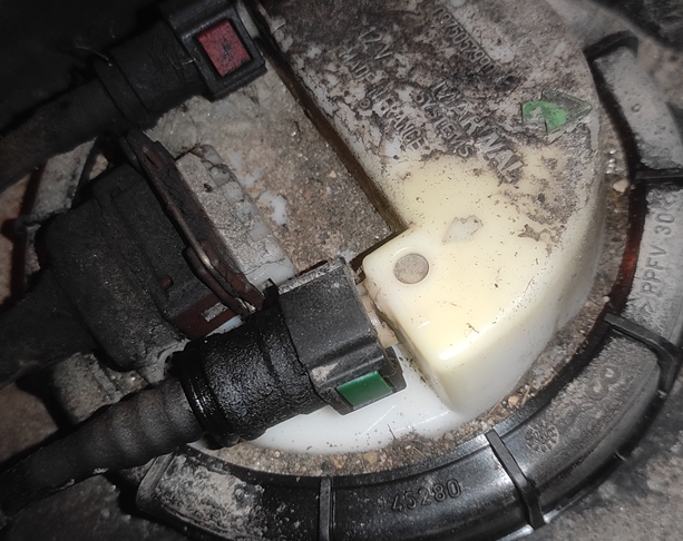

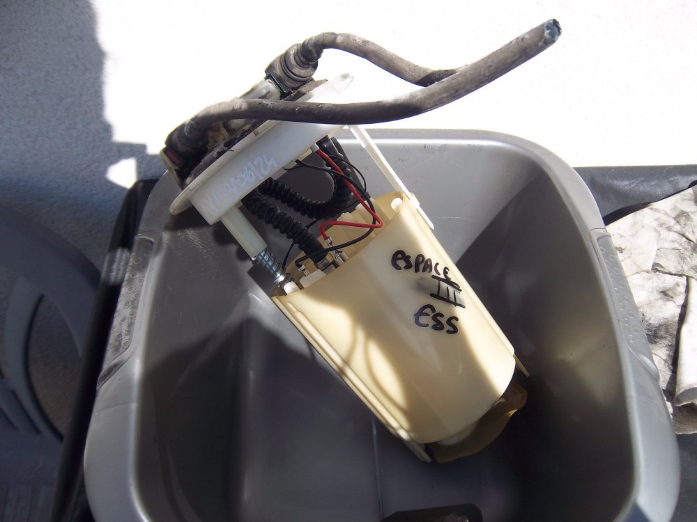

Voici une photo du bestiaux :mrgreen:

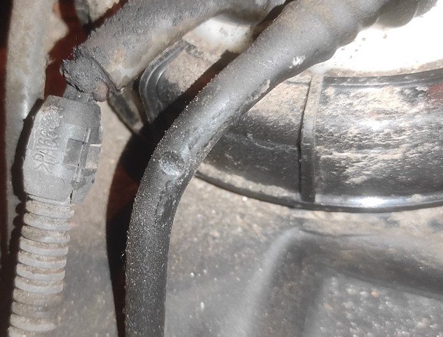

J'ai pas mal galéré hier soir jusqu'à minuit à descendre le réservoir - vraiment difficile de défaire la goulotte de remplissage du réservoir! J'étais seul, ma fille m'éclairait avec le téléphone... la galère... ensuite, le réservoir avait encore 10-15 litres, pas facile tout ça, pour un bricoleur de dimanche comme moi...
Du coup, j'hésite à coller l'embout cassé (plus facile, mais j'ai peur que ça soit moins durable), ou démonter et passer une durite connectée directement sur la pompe (plus compliqué à faire, mais, je trouve, pérenne...)
Je vous dirai la suite.

Je me réponds à moi-même :
Ce sera réparation, car la pompe récupérée ce matin présente les mêmes défauts.... Fêlée en sortie de pompe.
