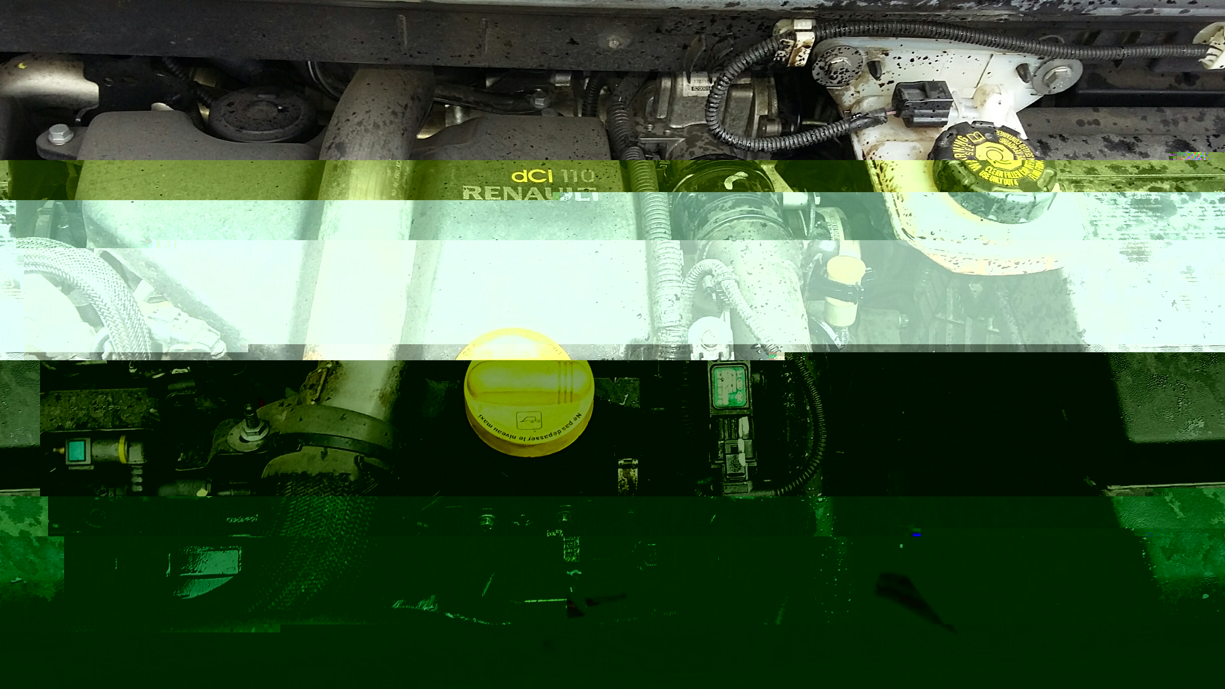

Hier ma femme m'appelle en panique. Son Scénic lui affichait "risque de casse moteur". Elle s'est arrêté le plus vide possible et en fait la voiture s'est joyeusement soulagé de son huile sur la route... Résultat dépanneuse et voiture au garage.
En fait, l'huile a giclé partout dans le compartiment moteur, c'est un peu surréaliste...
Place aux photos Alors à votre avis, j'ai de quoi avoir peur???
Merci pour vos réponses.

Regarde entourer en rouge ça doit ressembler a ça.

En fait il y avait bcp d'huile sur le ventilateur devant le radiateur. C'était même carrément l'horreur...
Verdict demain dans tous les cas!
