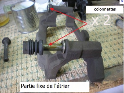

Les colonnettes sont les axes qui permettent à la partie flottante de l'étrier de coulisser. Ce qui permet à la plaquette extérieure de venir serrer en pince le disque lorsque le piston pousse sur la plaquette intérieure (action/réaction).
