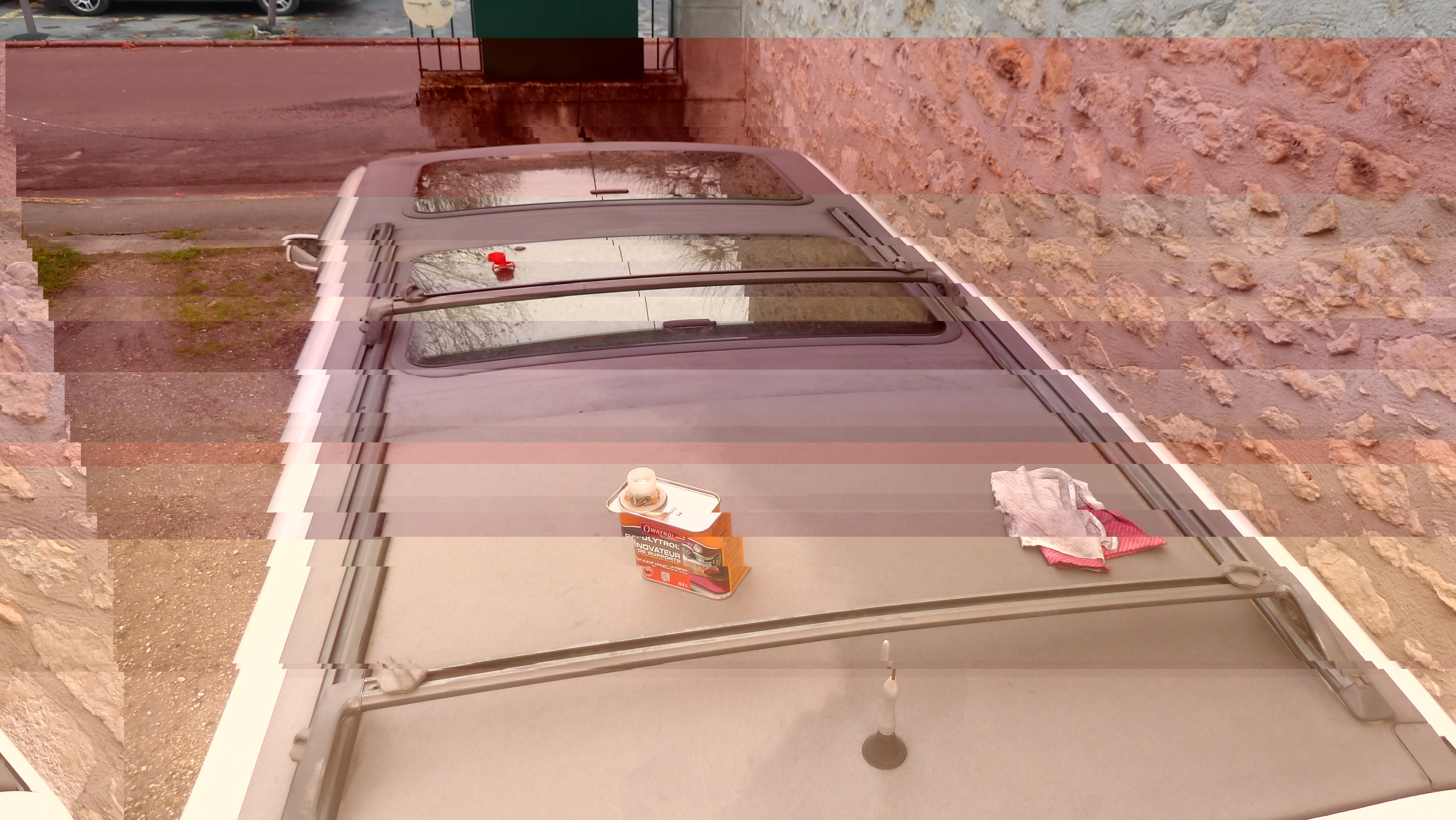

Bon j'ai pas fait grand choses ces jours-ci, a part faite le toit de mon camion blanc au "polytrol" et préparer le calorstat pour refaire mon LDR :wink:
et la modif du calorstat : (2 trous de 2mm)
Brun's.

Salut Grizz,tu as vu le Polytrol c'est magique !! 8) Cela fait des années que je me sers de ce produit,et toujours pas trouver mieux :wink: Bon boulot 8)

Oui je trouve ça pas mal du tout, par contre sur le 2.2i qui est plus abimé sur le toit (il est plus clair, bien délavé) je vais surement devoir en faire 2 couche :wink:
cet après-midi, je me suis occupé a réparé le moteur de la trappe à gasoil du blanc, bé punaise c'est la galère pour y accéder!!! :cry: en plus comme javais fait tombé la tige de verrouillage, j'ai du faire sauté les rivets du passage de roue pour tout remettre en place! :wink:
après je me suis occupé du 2.2i, un peu de nettoyage et tentative de réparé le ralenti accélérer :?
je n'est pas réussi a sortir la cartouche, elle ne se démonte probablement pas? :oops:
remise en place.
Bon et pour mon problème de ralenti accélérer, je vais crée un post, voir sui quelqu'un a connu le même problème :roll:
