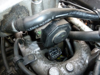

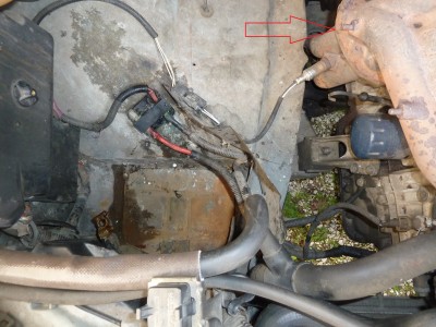

j'ai trouvé cette pièces (voir la photo) qui se trouve sous le collecteur d'admission avec 2 tuyau et une prise électrique, quand je la débranche, il ne se passe rien, je me demande donc a quoi elle sert??? pourrai elle être la cause du ralenti qui reste accéléré (environ 2000t/min) :roll:
C'est l’électrovanne de recyclage des vapeurs d'essence ( reliée au canister que tu as voulu démonter, en dessous niveau chauffeur )
ATTENTION au sens de branchements des durites :!:
Il ne serait pas étonnant que cela soit en partie la cause de ton mauvais ralenti...

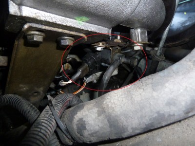

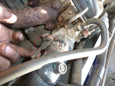

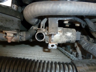

sur les photos ce sont les anciennes pièces avant le changement par des pièces qui fonctionne parfaitement (même référence)
Le "capteur d'admission"
& le "By-pass de régulation de ralenti"
et la sonde de température du calculateur.

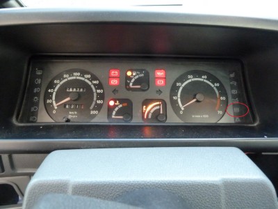

par contre il y a un truc que je ne pige pas, quand je met le contact, le témoin de défaillance électronique ne s’allume pas, j'ai donc démonté ce matin le bloc compteur pensant que quelqu'un aurai pu enlevé l'ampoule mais non, j'ai donc contrôlé la lampe témoin, puis inverser avec celle du témoin de charge de batterie, et pas de changement, mon ampoule est bonne, j'ai vérifier si le bloc compteur était bien branché (pour le témoin), tout est bon, je trouve cela bizarre, car dans mes anciennes R21, il s'allumer au contact puis s’éteignait une fois le moteur en route, j'ai donc lu mon RTA hier soir avant de me couché, et il est bien écrit qu'il devrais s'allumer :roll:

photo prise ce matin, contact tout juste mi!

Pour le témoin défaillance, t’inquiète c'est "normal"...
Seul les 2.2i équipés du boitier TIR allume ce voyant
Sur le mien il s'allumait et le restait tout le temps que je n'avais pas démarrer... si l'antidemarrage était actif il se mettait a clignotait quand j'essayais de démarrer...
Je l'ai remplacé par un calculo non TIR ( non codé ) => plus de voyant & plus d'antidemarrage :!:

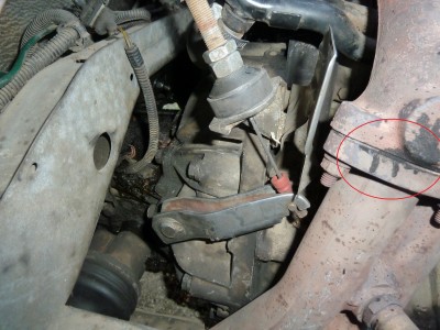

Ah ba j'ai une micro fuite au niveau du joint collecteur/ catalyseur (voir la photo) pour l'endroit, ça pourrai donc être la cause :?:
Trace de la fuite ...

Grizzly Sauvage a écrit :Ah ba j'ai une micro fuite au niveau du joint collecteur/ catalyseur (voir la photo) pour l'endroit, ça pourrai donc être la cause :?:
Certainement, avec des fuites la lambda n'arrive pas a se "caler" et cela donne un ralenti chaotique voir un mode dégradé
