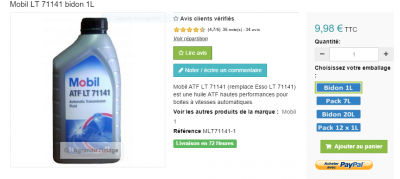

Bonsoir richard31,
ta boite est une 4HP20 de marque ZF attention l'huile pour cette boite est spécifique ne rien mètre d'autre dedans que de la
ATF LT 71141.
A Castelnaudary il y a AA-Group pas loin de chez toi mais au téléphone z'avaient pas l'air sérieux.

Re: fuite d'huile qui semble venir de la boite auto sur l'axe de cardan droit
SAHRO a écrit :Bonsoir richard31,
ATF LT 71141.
Il y a des sujets sur cette boite sur le fofo.
ESSO LT71141 pas ATF :!:
Si tu cause de ATF... les gars vont refiler de la Dexron :roll:
BVA ou BVM même punition => la vidange c'est entre 50 & 60000Km max
Par contre vidange moteur moteur a 30000 là je tousse aussi :roll: :roll:

pontiac a écrit :Salut,
ATF LT 71141.

Salut Pontiac,
Pas trouvé la esso alors j'ai mis ça,me tromp'je?

Salut Pontiac,
Non c'est bon... Mobil / Esso => même groupe, on cause toujours de la Esso... la plus connue et dispo chez Peugeot...
Malgré que cela soit noté ATF sur les bidons... ne JAMAIS demander cette huile par cette abréviation ( ATF pour Automatic Transmission Fluide )
