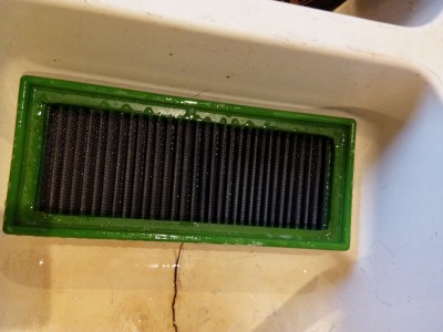

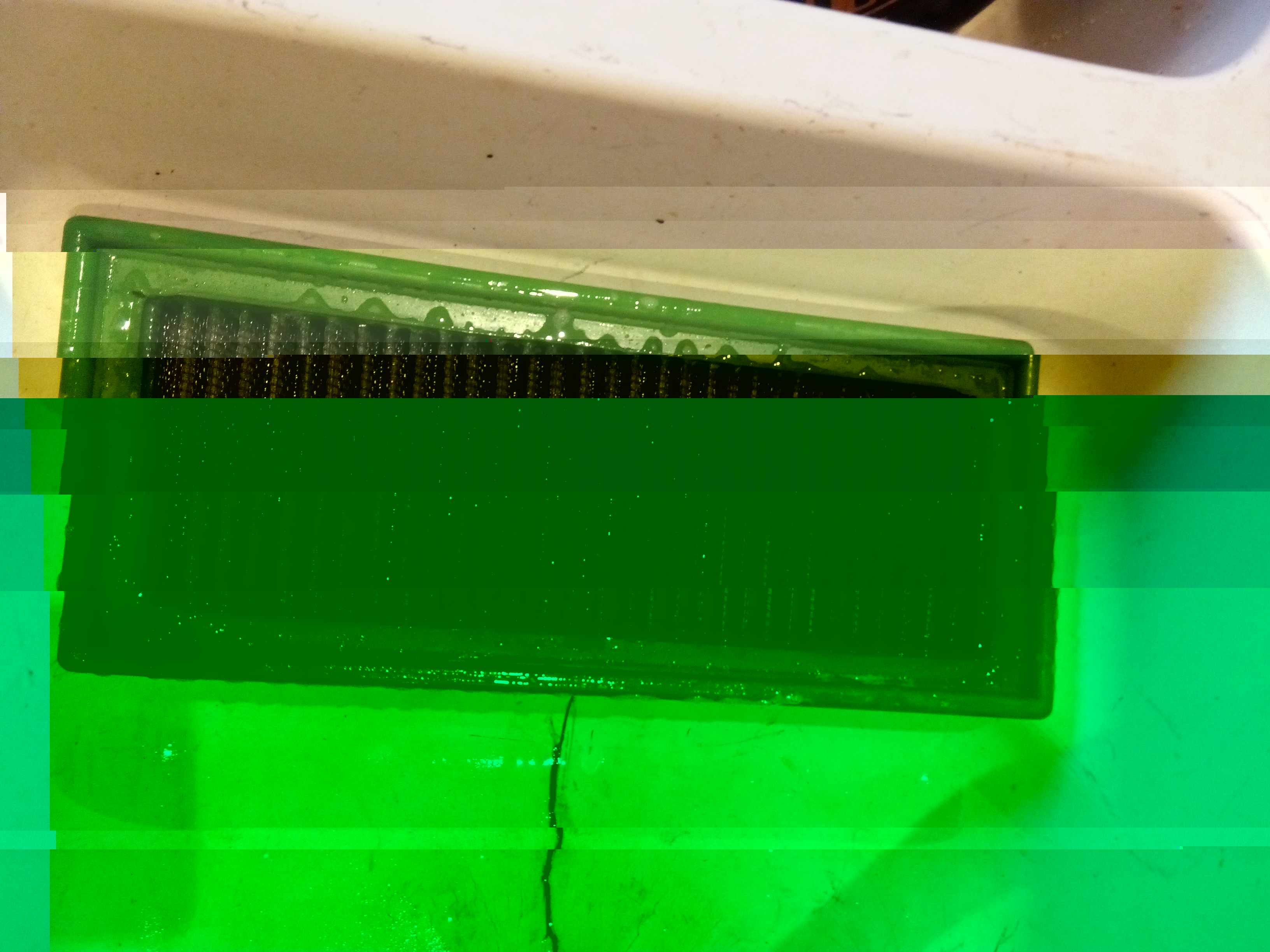

Filtres de remplacement Green pour fiabiliser l'entrée d'air.

Perso je monte aussi des filtres de remplacement Green, pas pour réaliser des améliorations de conso, plus pour l'entrée d'air, les alvéoles, à la place du filtre plein permettent de mieux respirer

Pourriez-vous m'en dire plus sur les filtres "Green"? quelles sont les différences avec les filtres papier que j'utilise, et quels sont leurs avantages/inconvénients (notamment dans le contexte de mon III qui s'approche des 300000kms) ?

Meilleurs vœux à tous pour cette nouvelle année.
Je suis également intéressé par les filtres air Kn ou Green pour mon Espace 3 - 2.2 dt.
Par contre je n'arrive pas à trouver la référence du filtre qui se monte en lieu et place de celui d'origine.
Est ce que quelqu'un aurais une référence à me communiquer ?
Merci d'avance
Miko35

Voici le mien qui et justement en cour de nettoyage: Je l'ai acheté ici http://www.ultratuning.com/filtre-air-s ... ace-p13645 et totalement satisfait

Merci François et Pub2n pour vos liens.
Je pars à la recherche de ce filtre pour m'en commander un.
Miko35
