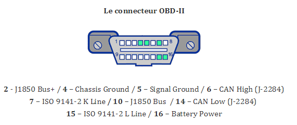

J'ai réussi à trouver une image d'un câble OBD coupé sur le net :
Il faut garder les fils rouge, noir, et jaune
Rouge= plus
Noir= moins
Jaune= Data
Voici le schéma interne d'un câble OBD.II :
Il faut voir l'intérieur du boitier OBD pour être sur de récupérer le bon fil.
Personnellement, je ne pense pas que le système puisse fonctionner sans le petit montage mis en ligne au-dessus.
En tout cas, chez moi, je ne l'ai fait fonctionner qu'avec le montage qui permet d'écrêter le signal de 12V à 5V.
EDIT : Ne surtout pas le faire fonctionner sans le montage électronique puisqu'on renverrait un + 12V batterie sur le + 5V usb donc sur l'alimentation du PC qui n'aimerait pas ça du tout.
Harry. A+

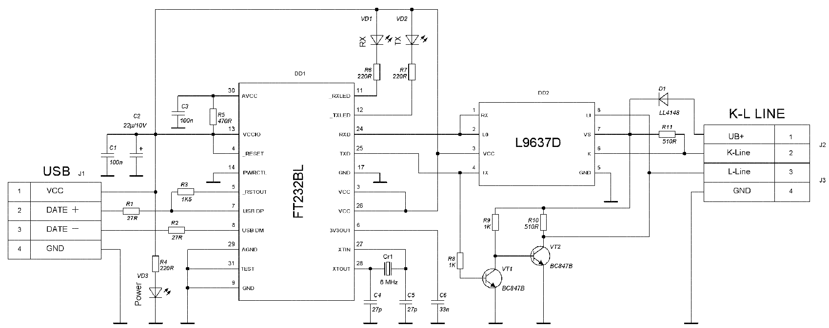

FT_prog sert à inverser la polarité de la trame.
Terminal.exe sert à changer la vitesse de transmission.
Pour que ça serve à tous, je préfère répondre ici.

Quelques images qui confirment que le petit montage peut être intégré dans le connecteur 16 broches :
Donc, ne pas acheter un connecteur moulé, mais un qui soit démontable.
Harry. A+

1) Modifier le câble 16 broches ou le 12 broches avec le montage électronique montré page 2.
2) Brancher le câble au PC et installer les pilotes.
3) Exécuter Terminal.exe pour changer la vitesse de transmission.
4) Exécuter FT_prog pour inverser le sens de la trame.
5) installer XR25PC et l'éxécuter.
Si vous êtes arrivé là, vous voyez le bout du tunnel, je ne maitrise pas encore le logiciel, mais j'en possède plusieurs versions à essayer.

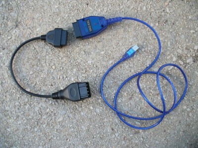

Re: Diagnostique XR25 sur PC
Ayé j'ai retrouvé mon câble KKL... :D
Alors maintenant j'ai :
- le câble KKL
- le câble OBD 11 points
- installé tout ce qu'il faut ( softs & logs )
Connecté les 2 câbles ensemble, le tout relié au PC...
Çà marche mais... pas de connection niveau câble :roll:
Terminal => pas de passage de données
FT_Prog => rien ( fenêtres vides )
J'ai loupé quelque chose :?:
Faut que je fasse de la soudure niveau KKL ( pourtant reconnu en COM3 ) :?:

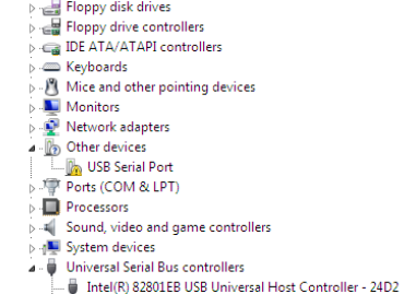

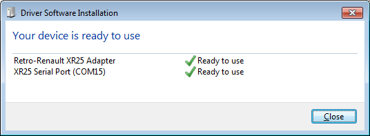

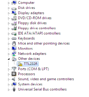

Bonsoir.
@Pontiac. As-tu désinstallé le logiciel d'origine du câble et redémarré ?
Quel OS utilises-tu Win XP ou Win 7 ?
Les pilotes ont été installé en deux fois ?
Avant installation 1er pilote-câble branché.png (39.67 Kio) Vu 13051 fois
Aprés installation 1er pilote-câble branché.png (52.06 Kio) Vu 13051 fois
Aprés installation 2ème pilote-câble branché.png (55.23 Kio) Vu 13051 fois
Pilotes installés..png (11.44 Kio) Vu 12959 fois
Si tu as besoin de réinstaller il te faut ça :
http://www.ftdichip.com/Support/Utiliti ... r_v1.4.zip
Ou çà:
http://www.revouninstaller.com/download ... ersion.php
As-tu net Framework à jour ? (version 4.0)
http://www.microsoft.com/fr-fr/download ... x?id=17851
Règles les paramètres dans terminal.exe, Spécifie le port COM 3 et connectes-toi après.
As-tu réglé sur Hex et non HEX, Pas comme moi. :mrgreen:
Tant que terminal.exe n'envoie pas les données au câble, inutile d'utiliser FT_prog.
Tiens moi au courant.
Harry. A+

Pour ceux qui voudraient jouer avec l'Arduino, j'y connais pas grand chose,
mais j'ai vu quelques choses la dessus :
Il faut une puce CH3401 avec le pilote http://www.arduinotech.cz/soubor/driver-ch340/
Pour le reste, ne m'en demandez pas plus, je considère l'Arduino plus comme de l'informatique que de l'électronique.
Harry. A+

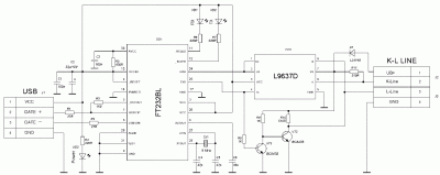

Il me semble que ton câble est une copie, j'en parle juste au dessus.
harry a écrit :Bonsoir.
Refais la mise à jour du pilote manuellement en indiquant le chemin d'accès du répertoire ou tu as mis les pilotes.
Ton problème vient du fait qu'au départ la société Arduino s'est servie de la puce ft232bl clonée pour équiper ses cartes, mais le protocole du pilote était vu comme un virus par Avast entre autre, et une nouvelle puce compatible avec Windows a vu le jour , la CH340xxx avec un pilote intégré aux MAJ Windows.
Solution : racheter un câble avec une puce ft232bl.
Harry. A+

C'est systématiquement le CH340 qui est reconnue ( driver ftdichip ne fonctionne pas pour ce câble )
Après quelques rapides recherches... les câbles KKl avec la puce CH340 ne marche pas ( le cas avec DDT2000, avec XR25 aussi ) :!:
Il faut un KKL avec puce FT232
Reste plus qu'à trouver le bon et balancer l'autre...
EDIT:
Dés ce matin 6h j'ai commencé la recherche d'un KKL avec puce FT232
Faut savoir qu'il n'y a plus beaucoup de câble avec cette puce, la majorité sont des copies avec puce WCH CH341 ou CH340 ( sur le mien : CH340T )
Cela fonctionnera avec... rien ! ( pas même DDT2000, ni log VAG, ni autre )
Recherche faite en Europe...
Le seul m'ayant répondu à l'heure actuel est en Estonie ( me confirmant que les siens sont en FT232 mais va en ouvrir 1 pour confirmation, çà c'est un vendeur sérieux !! )
Faite bien attention à çà lors de votre achat :!: :wink:
