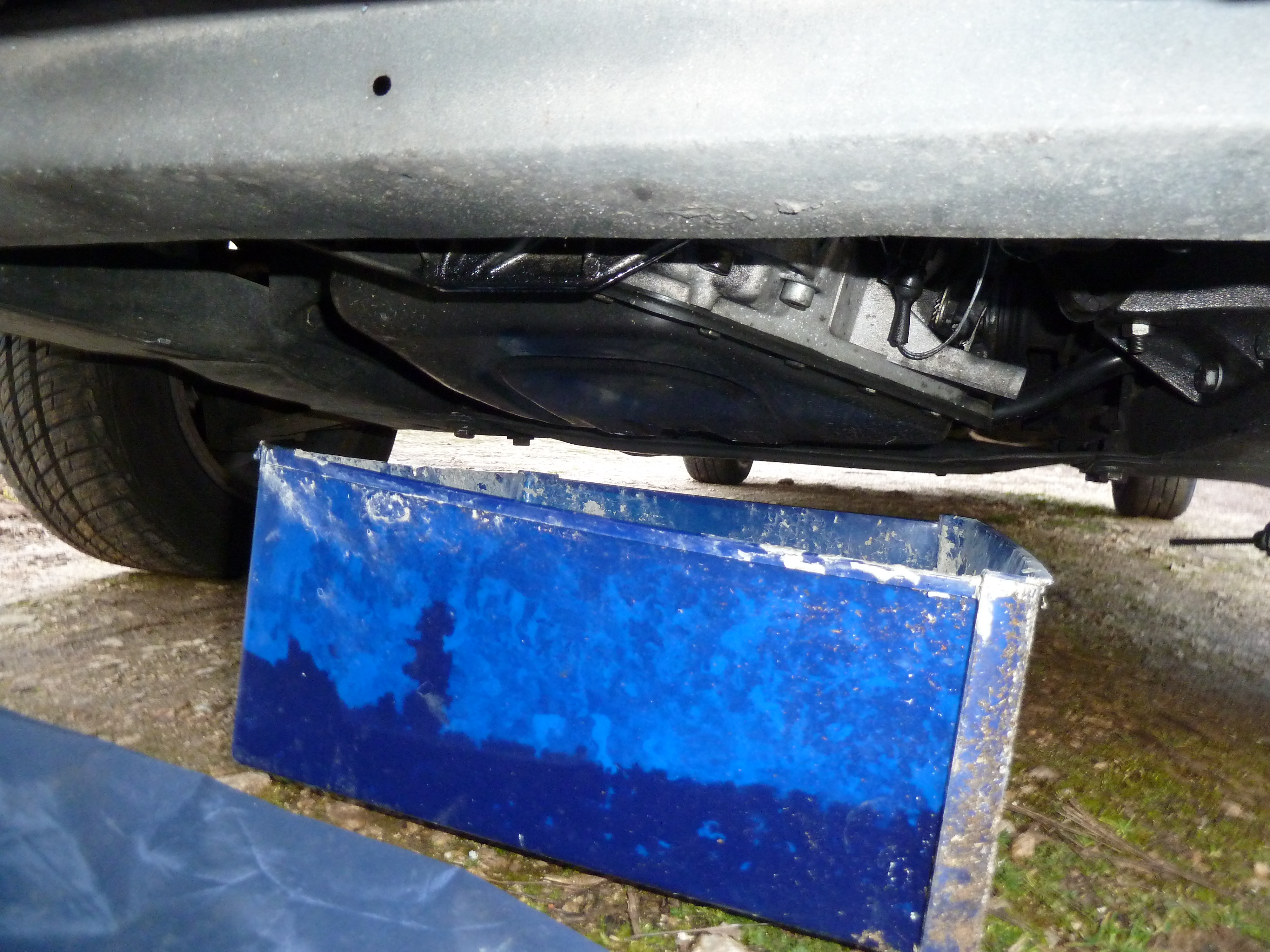

Aujourd'hui a la campagne chez mon pot, j'en est profité pour continué sont portail et faire une nouvelle vidange du moteur
Vidange du moteur avec un tiroir plastique, et oui il y en à qui mon usurpé mon bac de vidange!!!
Un nouveau filtre à huile tout neuf,( de marque UFI, je connais pas!) et cette fois ci c'est parti pour 7500Km maxi :wink:

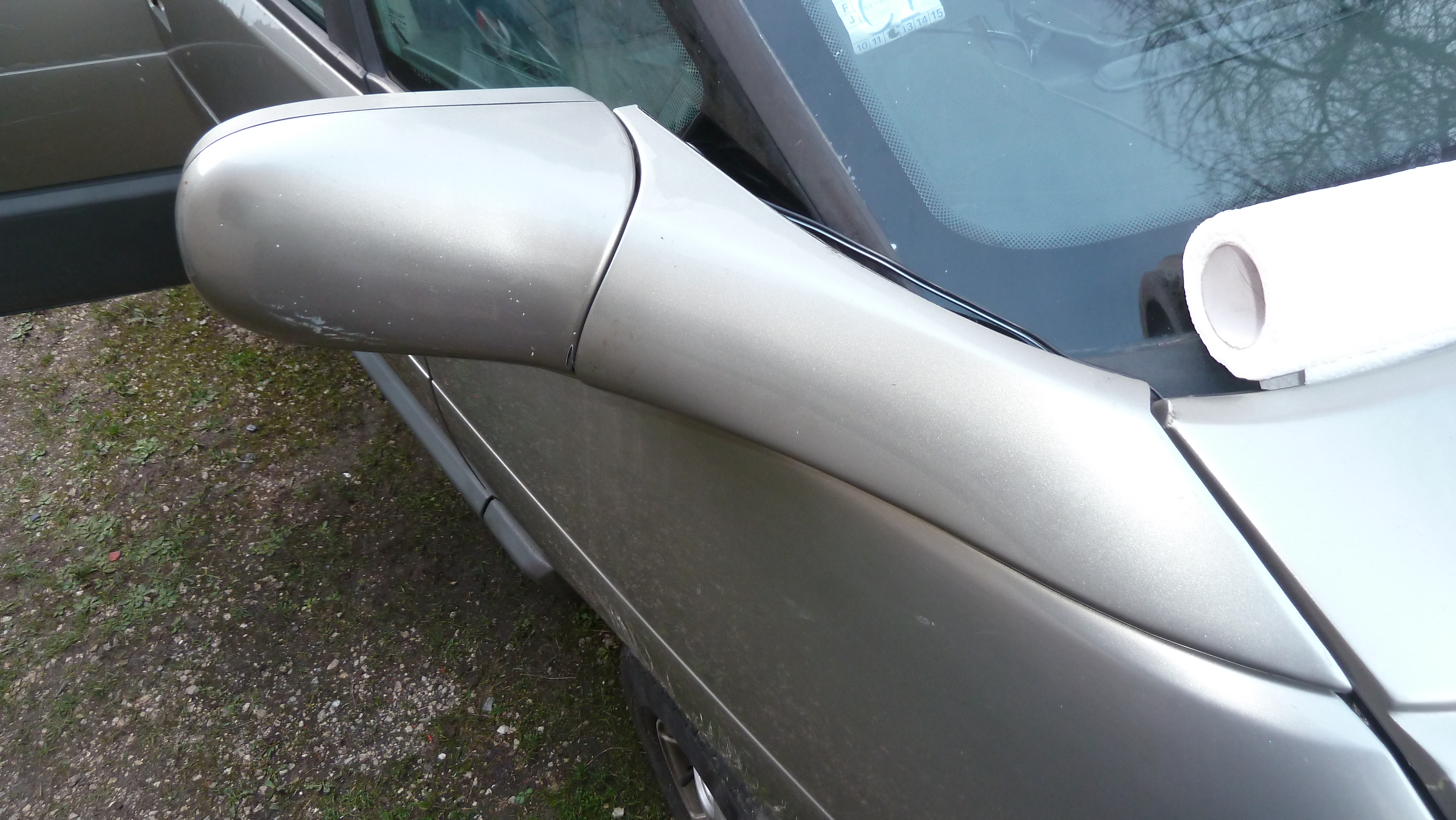

sinon j'ai nettoyer l'emplacement du retro passager, pour y mettre celui que l'on ma filé
et la pose du retro (avec la peinture en meilleur état :wink:

Confirmation... c'est bien au niveau colle/joint pare-brise que cela fuit ( il a était changé ce pare-brise ? )
Cela fait de suite plus propre ce nouveau retro :!: :wink:

pour le 2.2i, oui ça fait mieux un rétro avec une peinture encore en bon état, je garde quand même l'ancien au cas ou, mais la peinture est fané!
