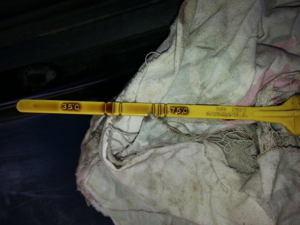

Contrôle bien ton niveau à la jauge avec l'huile de boite à 75°.

faut juste que je la trouve cette jauge.... elle ressemble à quoi ?
troublouse
Messages : 1833
finition : Connoly
Finition : TXE injection
Localisation : Tours
Re: BVA SU1 espace 2003 2.0T 165
Elle est jaune dans un tube noir.Regarde sur ta RTA avant de tous démonter.

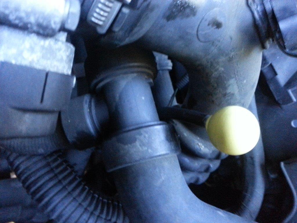

pour enlever ce put.. de bouchon de vidange (par en dessous, c'est tellement pratique ! :evil: ), il faut non seulement des doigts fin comme des baguettes chinoises mais aussi forte comme des mains d'ours. et il faut les 2 mains la ou ne passe qu'un seul doigt...
ou alors déposer un tas de trucs autour, après avoir déposé la protection sous moteur...
hors de question de se faire chier a chaque fois pour 3 vidanges de suite + pour la verif periodique du niveau !
après avoir bien galéré pour déposer la jauge en question, j'ai décidé de faire un montage plus pratique (accessible depuis le dessus) avec qqs bouts de ferraille et un peu d'imagination
2 rondelles inox, dont une découpée pour être glissée sous le "bouton".
percées à 3 mm pour recevoir 3 petites vis.
puis reporté le perçage sur le "bouton" de la jauge
intercalé 2 joint épais pour éviter de meurtrir la jauge (et amortir les vibrations)
sur la rondelle du haut, un écrou long serré à mort avec un vis tête fraisée
voila l'empilement final
le filetage sortant des 3 petites vis a été freiné pour éviter qu'elles se desserrent (pas sur la photo)
ensuite, un tige filetée de 4mm avec un contre écrou
Modifié en dernier par Djo le 06 mars 2016, 00:57, modifié 4 fois.
Djo
Messages : 376
Enregistré le : 20 oct. 2012, 15:15
Modèle : [Espace I Quadra]
2ème modèle : [Espace III 2.0]
finition : Base
3ème modèle : [Espace IV 2.0 T 165 BVA]
Année : 2003
Localisation : paca
Message non lu par Djo »
essais sur la voiture et découpe de la tige à la bonne longueur
j'ai trouvé un bouton chez leroy merlu pour 1 € qui a l'avantage d'avoir un insert en M4 et une tête en plastique JAUNE !!!
montée aussi avec un contre écrou
puis essais de façonnage de la tige pour aller "pil poil" entre les durites et autres boyaux
sur place :
enfin, je glisse un bout de durite pour que la tige filetée ne blesse pas les durites.et voila le travail
ça le fait !
j'ai aussi fait un système en dessous pour tirer le clip de maintient de la jauge depuis l'avant de la voiture (plus jamais obligé d’être allongé en dessous et de déposer la tôle de protection pour vérifier le niveau dorénavant :D )
j'essaierai de faire des photos la prochaine que je m'allonge en dessous :roll:

Sympa ton système de prolongation de jauge mais honnêtement, j'aurai peur qu'avec le temps ta jauge se soulève et laisse la boite à l'air libre.
Ta boule jaune est quand même vraiment haut perchée et du coup, sur un passage de dos d’âne ou une route cabossée, il doit y avoir des contraintes non négligeables.
Ne pourrais-tu pas bloquer le tout avec un collier rilsan ou autre système maison ?
N'oublies pas de changer le joint torique sur ta jauge si tu dois rouler un bout de temps comme cela.

aucun risque de déboitement de la jauge : au niveau de la boite, il y a un clip qui la bloque enfoncée (d’ailleurs très chiant à enlever)
la tige, surmontée par la boule jaune est prisonnière des durites et autres boyaux : elle n'a qu'un cm de battement tout autour.battement amorti par des durites assez molles.$

quand j'ai pris la mesure a la jauge avant vidange, moteur chaud en marche, il y avait nettement plus que le maximum de la jauge.
pourtant, j'ai bien vidangé et de la boite est sorti bien exactement 3.3 litres, pas un gramme de plus ou de moins.
ce qui me fait penser que le niveau doit vraiment être directement proportionnel a la température ? je ne sais pas si la boite était à 75°C ou 80 ou 85 ...
j'ai remis bien exactement 3.3 litres, je verrais a la prochaine vidange la tronche de l'huile et si le niveau est toujours aussi fantaisiste ...
qqs photos :
moteur arrêté depuis 5 min , c'est vraiment très haut !
puis j'ai remis en route et attendu 3 min (le moteur était déjà chaud). un peu plus bas mais encore trop haut...

Pas normal du tout ton niveau. Souvent, les gens font leur niveau avec l'huile pas assez chaude donc la jauge est bien en dessous du mini (75) mais alors toi, tu es vraiment bien bien au dessus du maxi. A mon avis, l'ancien proprio ou le garage a du faire un complément de niveau a froid, et du coup a chaud c'est plus bon.
Je serai toi, avant d'abimer des joints spy interne a la boite, je me pencherai rapido sur le niveau.

pourtant, a chaud j'ai vidangé la boite et il est sorti bien exactement 3.3 litre.
pas une goutte de plus.
et nulle part je n'ai trace d'une facture ou d'une intervention sur la boite.
j'avoue que c'est étrange...
