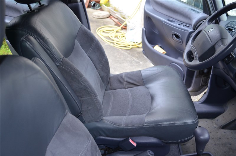

Et oui, nous sommes plusieurs à avoir ce petit soucis esthétique appelé aussi maladie de ce modèle (je vous rassure, ce n'est pas contagieux :mrgreen: ) :

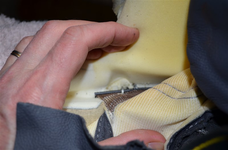

Usure prononcée qui se finit en déchirure

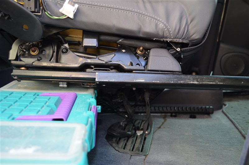

Remarque 1 : après coup, il doit être possible de démonter l'assise du siège sans démonter le siège de ses glissières. Par contre l'accès sous le siège sera plus délicat :roll:
Remarque 2 : pour démonter le siège de ses glissières, il faut de la PATIENCE. Surtout ne pas forcer si la vis ne vient pas, mais abreuvez de dégrippant, revissez/dévissez et si vous avez la possibilité passer un coup de brosse métallique sur le bout de la vis sous le véhicule (et du dégrippant aussi). Ces vis sont montées dans un écrou-cage assez fragile ... qu'on explose facilement quand on n'est pas patient :mrgreen:

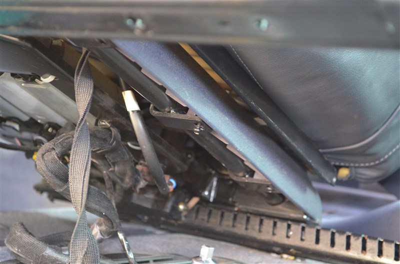

Et oui, en position basse les élastiques restent coincés sur l'arrière du siège
Remarque : ils se retirent simplement si vous avez pensé à monter le siège au maximum AVANT de le démonter (j'ai perdu une heure à comprendre pourquoi s'était bloqué :oops: ).

J'ai ensuite découpé le bout déchiré de mon assise, en laissant 2 bons centimètres de marge : en effet, la couture sur le côté de l'assise en cuir est belle et je ne veux pas la refaire => je ferai donc du bord à bord au raz du cuir ...
J'ai de la marge, enfin je le croyais ...

Reste le remontage, et là j'y ai passé du temps ... notamment à comprendre le démontage :mrgreen:
Un truc parmi d'autre :
l'arrière du dossier avec ses élastiques passent au dessus de la barre métallique !
Sinon il faut ré-enlever les élastiques car la garniture plastique arrière ne se monte pas :mrgreen:

Oui c'est très long, et en plus j'ai perdu beaucoup de temps sur l'écrou-cage que j'ai bêtement explosé :roll: J'ai d'ailleurs fini par revisser pour fixer le siège plutôt que de tout enlever ! J'ai réussi à opérer avec la vis coincée :
une bonne cale car j'avais une vis coincé qui m'empêchait de retirer complètement le siège !
