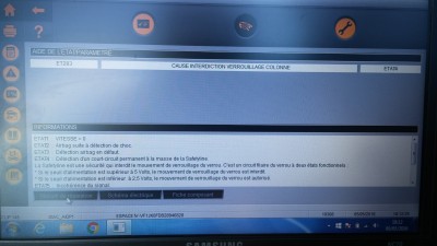

En fouinant avec la clip j'ai trouvé ceci:
Si quelqu'un a plus d'infos pour m'aiguiller dans mes recherches!
Merci d'avance, je cale... :cry:

Je comprendrai que ton verrou reçoit une tension supérieure à 2.5V pouvant correspondre à une tentative de vol. L'UCH bloque son mouvement. Pour éviter le vol, c'est un signal de 2.5V qu'il attend géré par le multiplexage pour fonctionner.
Il y a combien de fils sur ce verrou ? Faudrait regarder les schémas électrique de chaque fils.
Flo.

Un petit message pour vous dire que mon soucis est toujours là...
J'ai abandonner un peu mes recherches, trop fatigué :cry:
Mais surtout j'ai trouvé une alternative pour ne plus tomber en panne! donc tous les 3 ou 4 jours, je débranche la masse de ma batterie le soir et la rebranche le matin. un peu pénible mais mon verrou n'a pas laché depuis un moment grace a cette "technique"
Par contre bien sur il ne fonctionne toujours pas.
Je pense à un pb sur le faisceau côté moteur, surement vers la boite ou il y a les fusibles.
J'éplucherai cela quand j'aurai le temps!

Me voilà en rade. 19h sur un parking à 700botne de chez moi!!!
Mon verrou vient de cramer... Il ne reconnaît plus la position, je l'ai ouvert contrôle, il fonctionne, le verrou rentre, mais pas l'info...
MERDE MERDE MERDE!!!!
Est qu'il y a moyen d'alimenter le relais moteur quand même?
