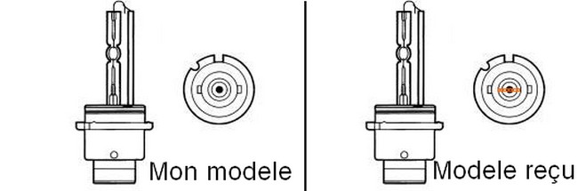

afin d'illustrer un propos sur une divergence de culot d’ampoule D2S ( suite à un achat sur le net ), j'aimerais savoir si l'un d'entre vous a quelque part des photos du dessous d'une ampoule, c'est a à dire une photo du culot et du pointeur qui fait contact.
je parle de ce type d'ampoule pour ceux qui ne voient pas de quoi je parle :
pour résumer, les ampoules montées sur le véhicule ( le mien donc :mrgreen: ), le culot est plat avec une encoche circulaire qui laisse passer le connecteur.
sur les ampoules que j'ai acheté, il y a dans cette encoche une partir métallique qui semble empêcher la rotation de l'ampoule dans le connecteur du ballast.
j'ai essayé de voir s'il y en avait sur le celebre tuto suivant : https://www.passion-espace-club.com/view ... 47&t=15709 mais mon proxy m'interdit d'y acceder :evil:
je vais essayer d'illustrer mes propos pour être plus clair par une image
comme promis :
le rectangle orange representant la petite partie metallique et sa position ( rotation ) n'est pas exhaustive

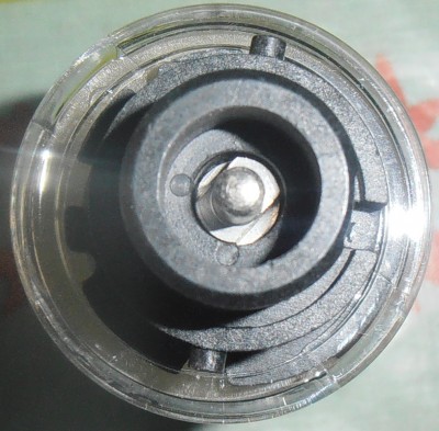

Salut Olivier
Le tuto illustre le modèle de gauche au culot rond .

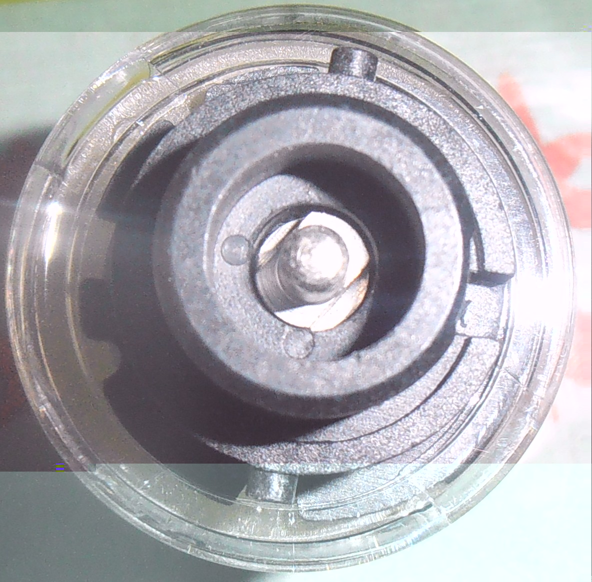

Oui c'est bien ce qu'il me semblait !
J'ai pu recadrer une de tes photos pour étayer mes propos ( avec mon iPhone donc … )
Il y a bel et bien une différence !
la partie centrale ne me permet pas de faire pivoter l'ampoule dans le connecteur.

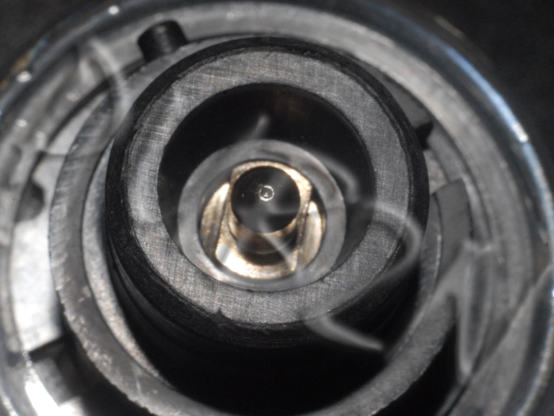

Une de mes D2S pas chère ayant claqué hier, voici une image du culot :
C'est le même que toi, et aucun soucis de pose ;)

je confirme de mon coté ,j'ai gardé mes anciens emballages (identique à ta photo)et aucun souci de montage :wink:
