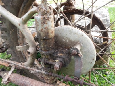

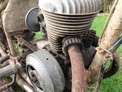

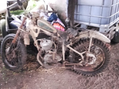

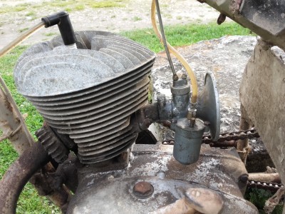

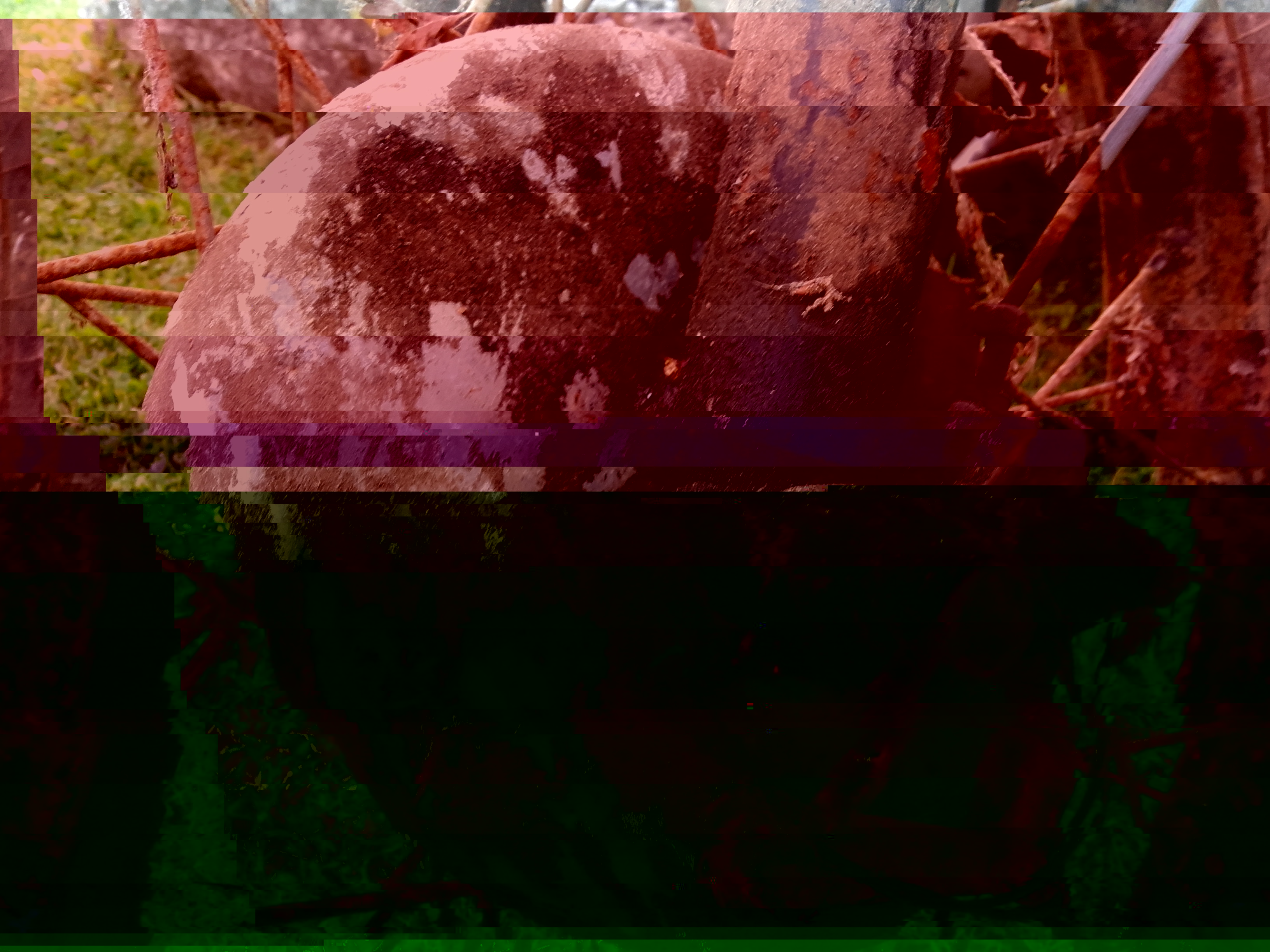

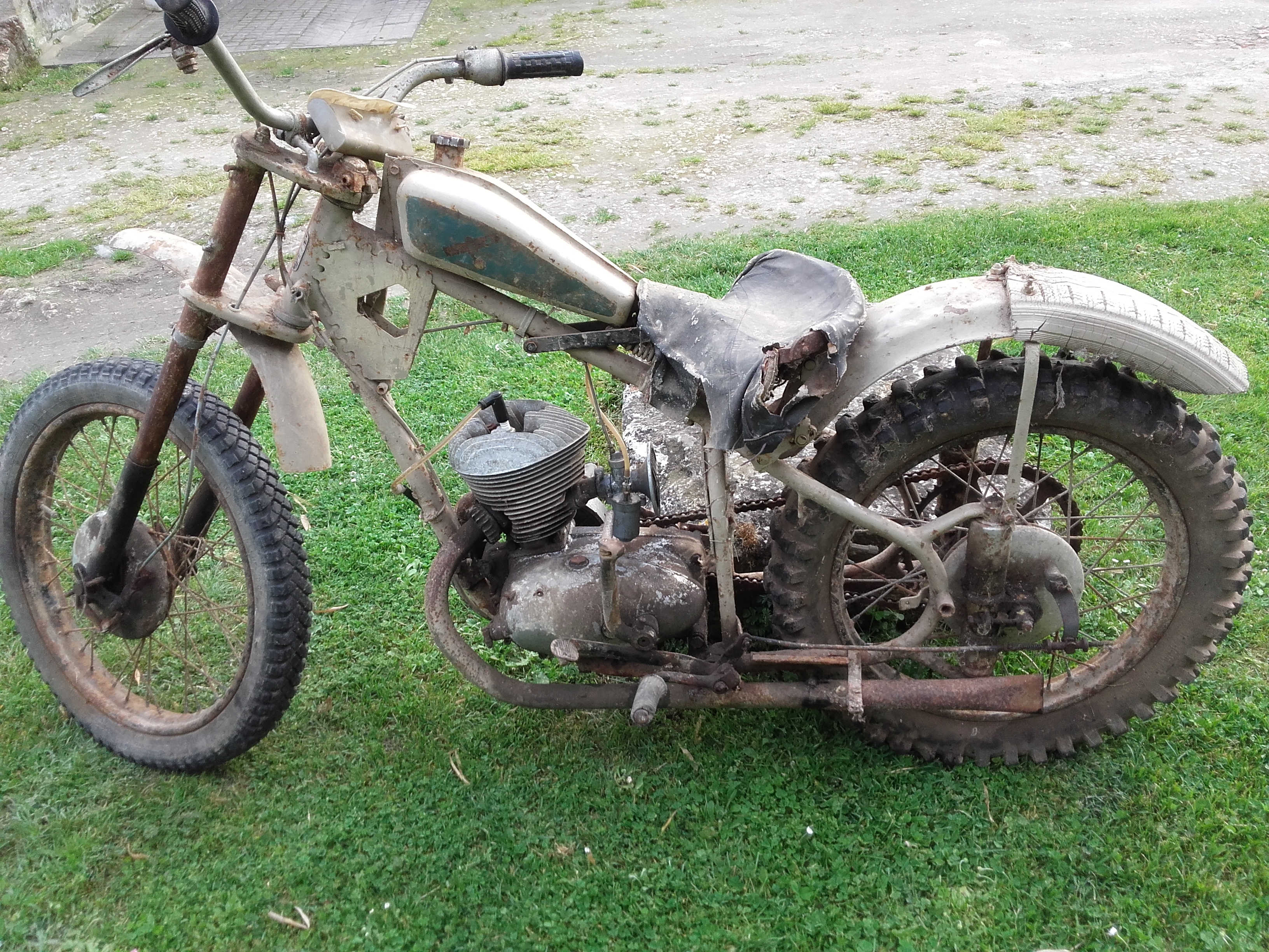

Bonjour,je crée ce post pour présenter l'engin :mrgreen: ,et certains d'entre vous s'y connaisse en moto,et cela pourrait m'aider :wink:
Vu comme ça,je serais tenter de dire que c'est un deux temps :?: :?: mais pas sur :oops:
Donc voici la moto :

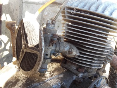

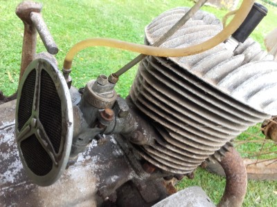

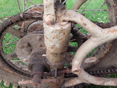

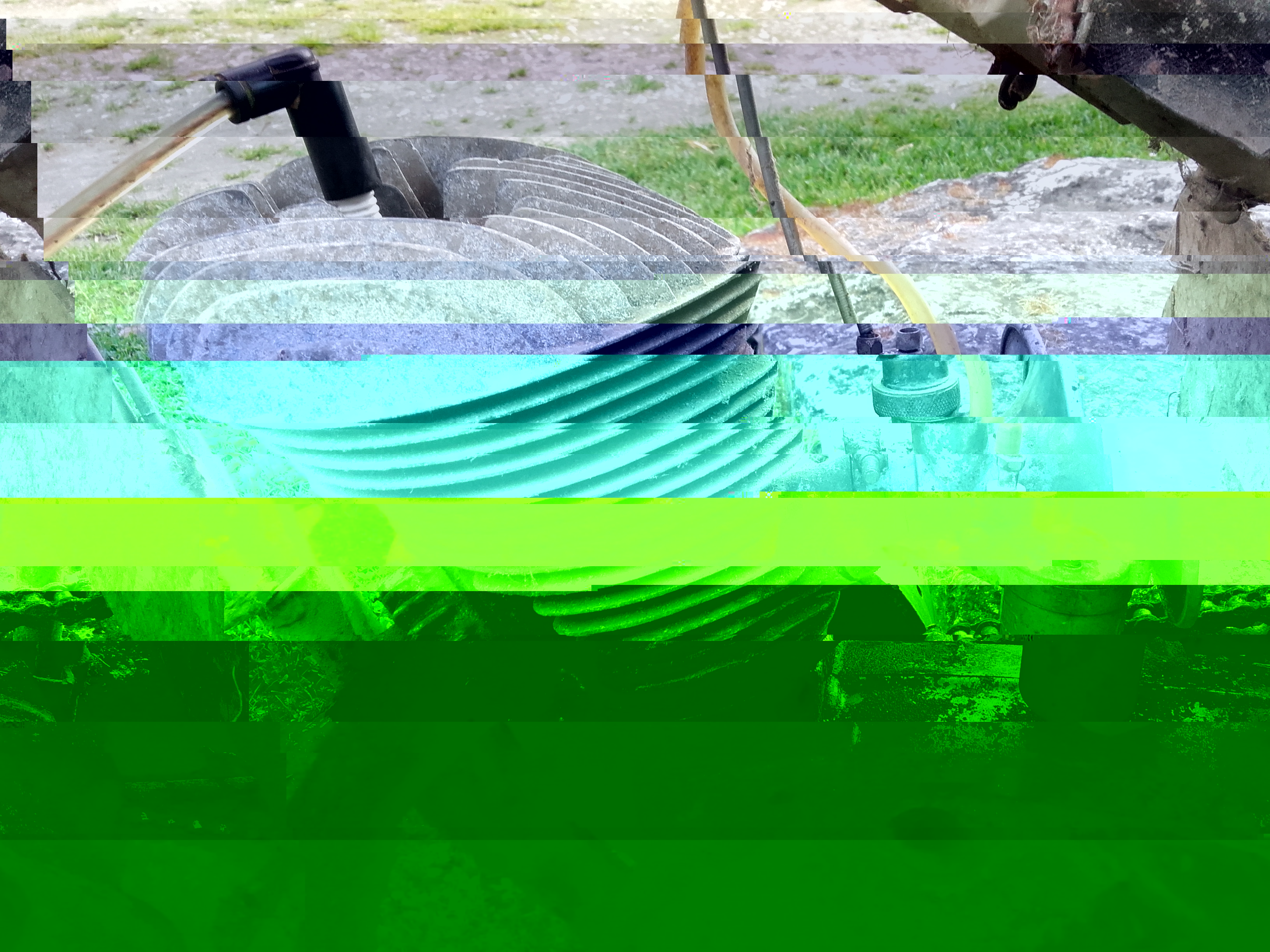

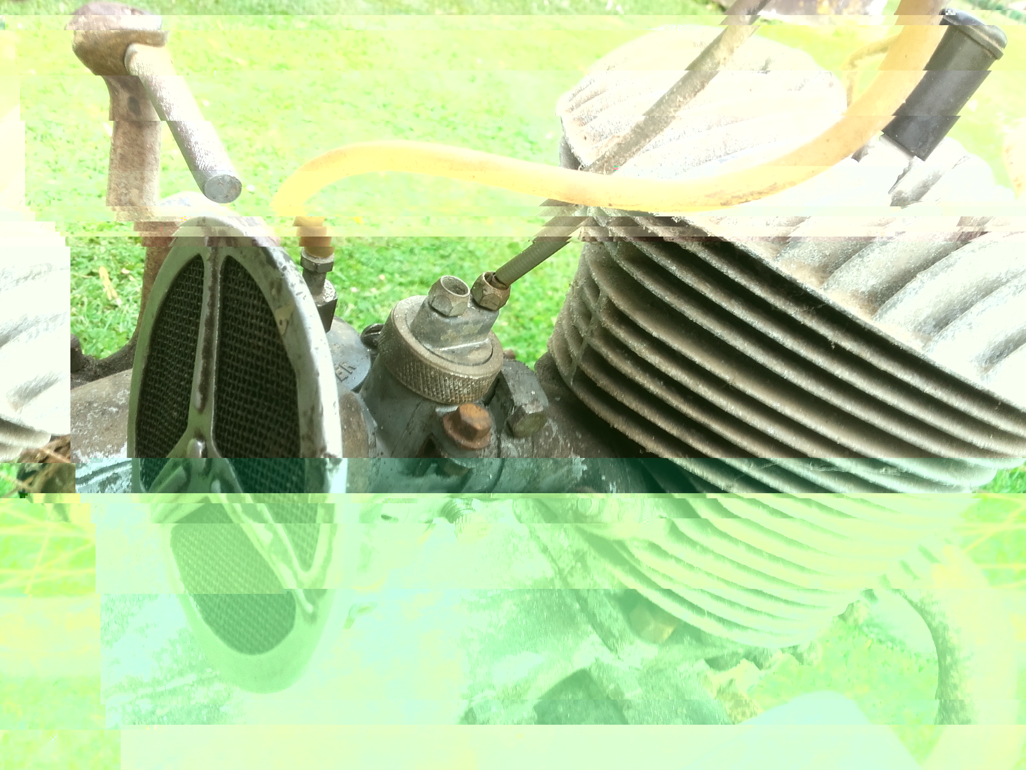

Ceci est ce une jauge :?: Comment fait on le niveau si bien une jauge :?: (visser dans le carter moteur).

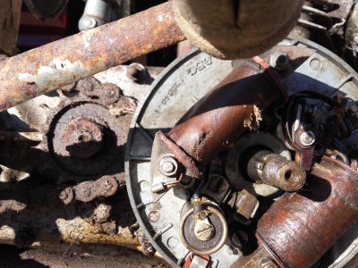

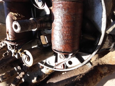

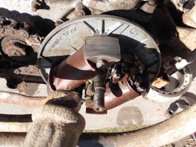

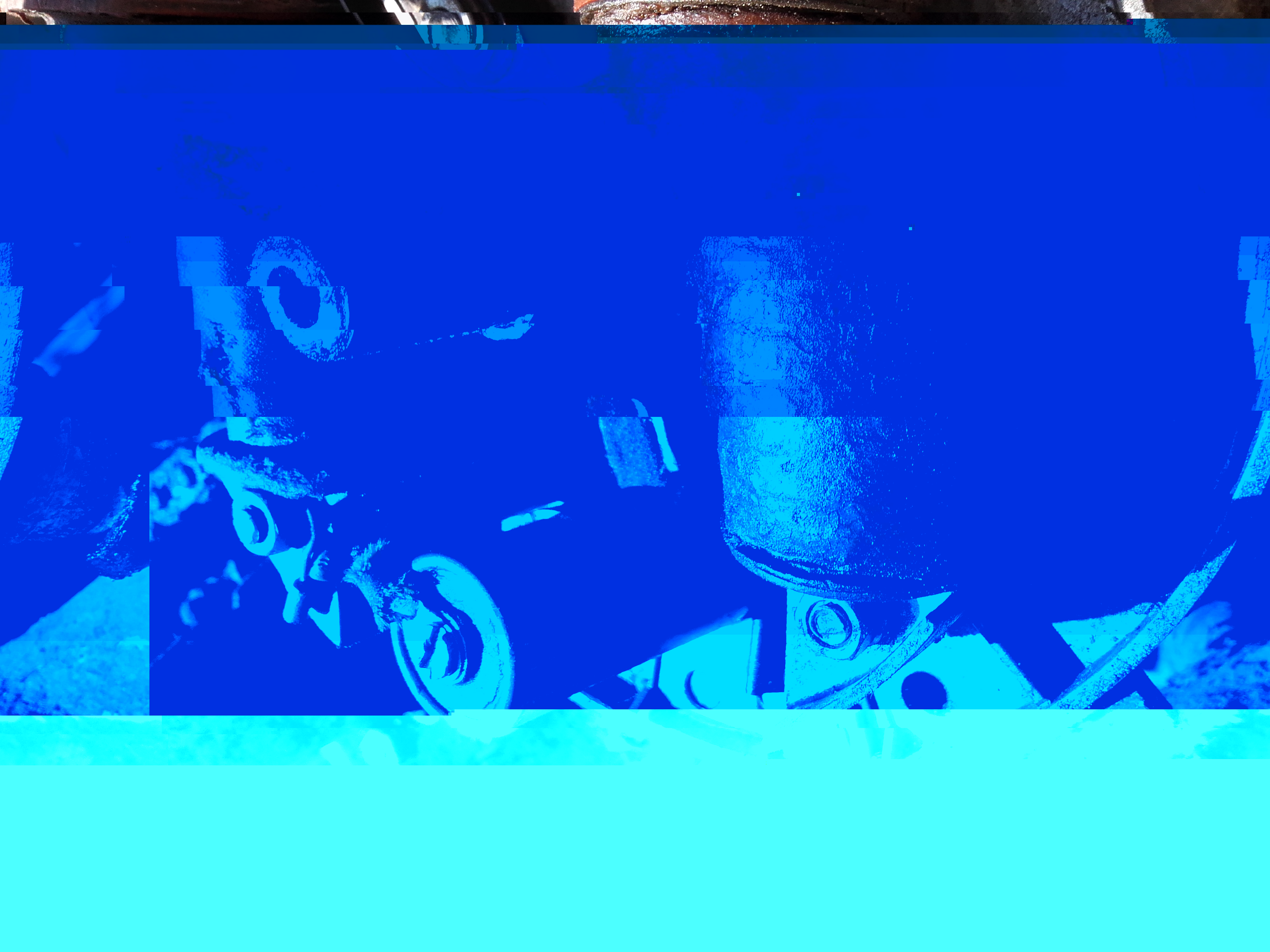

L'allumage :
Je serais fort content de vos conseils ou remarques ! :wink:

p23 a écrit :Moulino,ouh ouh t'es ou ? :mrgreen:
Rooooo tu sais moi et les Peugeot :lol: :lol:
Enfin si j'en ai une mais c'est une mémé (une P107 si je me rappelle)
Généralement quand il y a deux bobines, l'alimentation est faite par batterie.
Après il y a tellement de trucs qui peuvent entrer en ligne de compte, le condo en premier, change le c'est a peu prés sur qu'il est mort.
Le grain d'oxyde sur les vis platinées
Ne t'inquiète pas pour la jauge a visser, j'ai la même chose sur une tondeuse Honda.
Mais bon vu l'état des bobine :?:
Un aperçu d'allumages motos :
Va y avoir du boulot, et essai de mettre de meilleurs photos

Bonsoir,ça y est ,elle a craquée.Un condensateur ,réglage des vis platinées et vroum ! :wink:

Super, pense a lui mettre du mélange et met lui un filtre s'il n'y en a pas déjà un sur l'essence

N'hésite pas a lui mettre une huile plus "épaisse" les huiles 2T moderne ne sont pas du tout adaptée aux moteurs anciens (trop fluides) a 2_3 % j'ai endommagé mon Villers en 250 cm3.

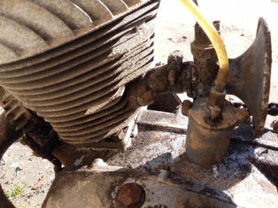

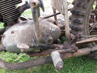

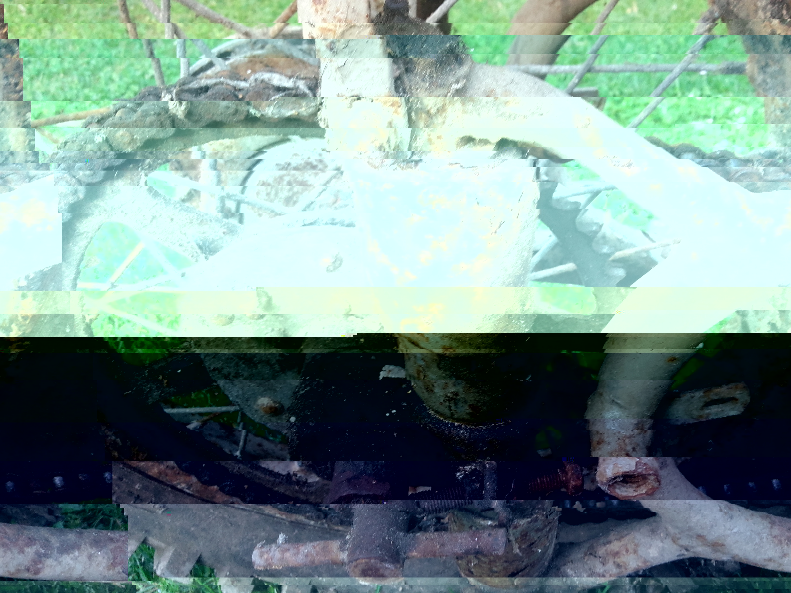

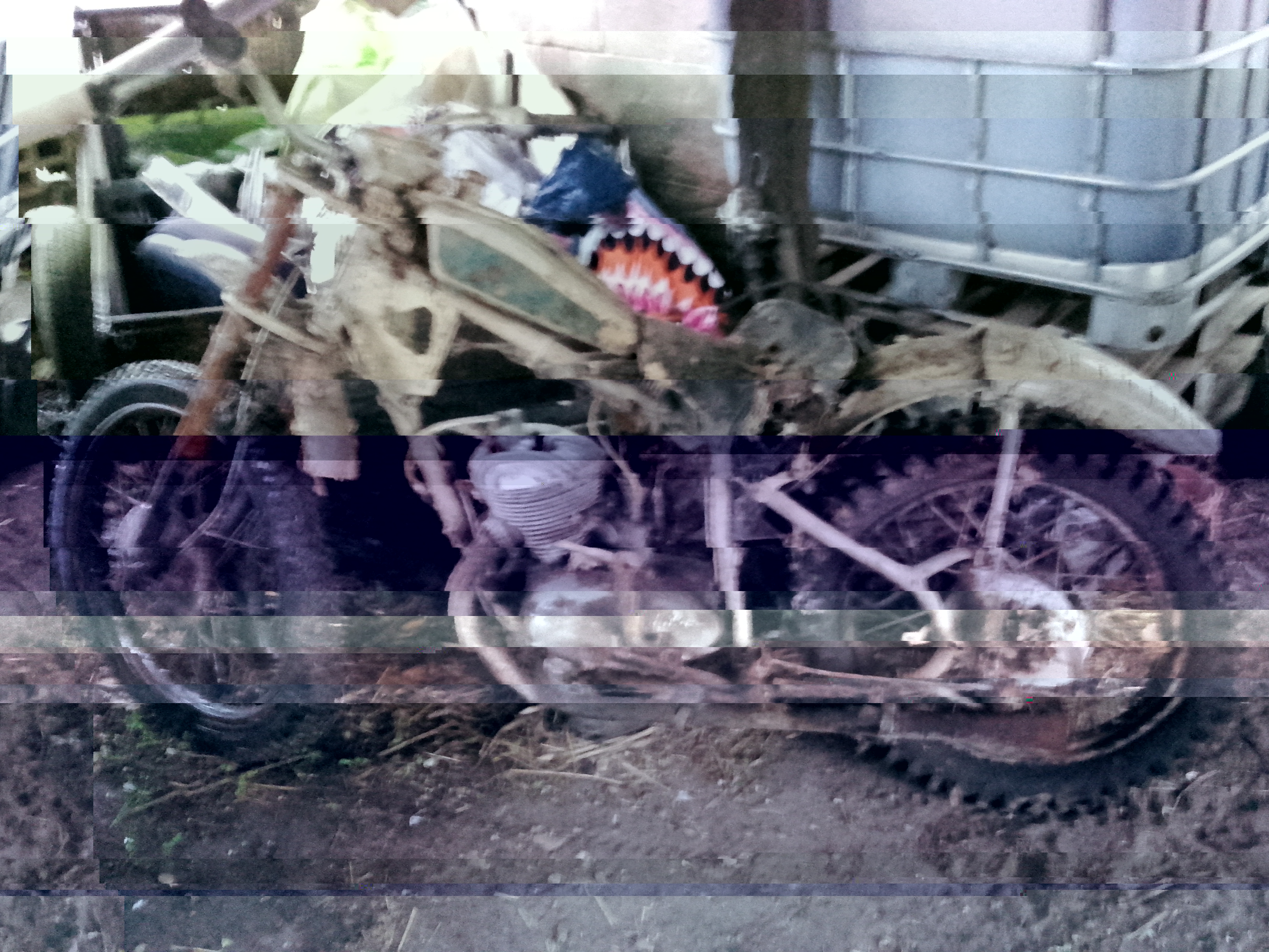

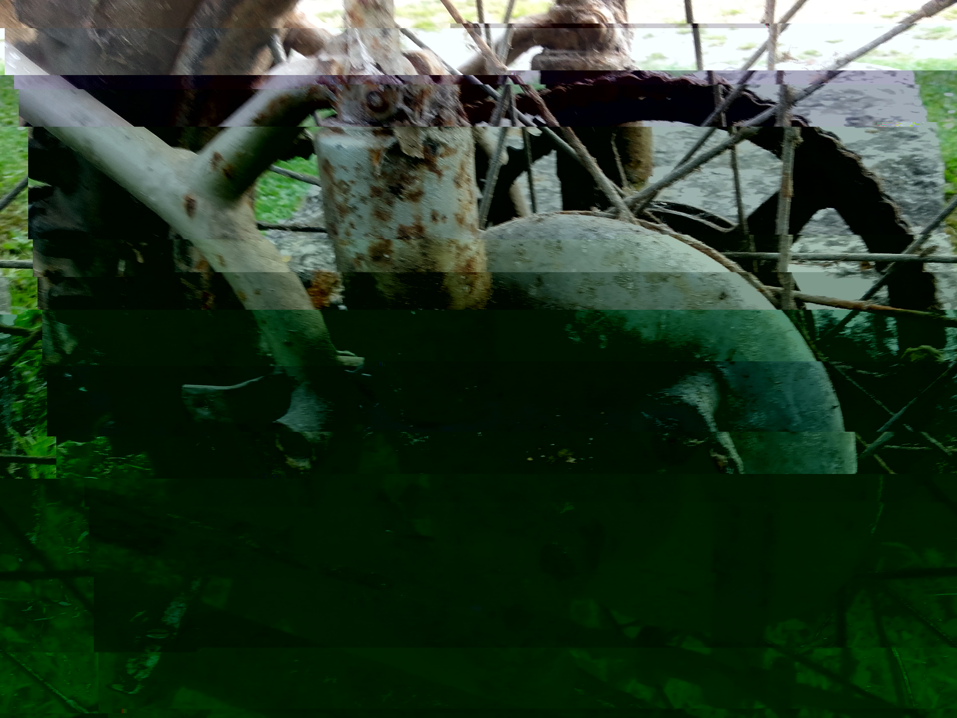

Salut,voici d'autres photos ! :wink:
20160422_191526.jpg[/attachment ][attachment=1]20160422_191619.jpg
Re: Peugeot 175 cm3 de 1952
Ah oui, quand meme !!!
Ya du taf !
Mais on connais tes capacités a donner de la gueule a des trucs qui n'en ont plus !

Tu vas en faire quoi :?:
La remettre d'origine ou juste lui faire un entretien :?:
L'avantage avec les 2temps c'est que ça reste grassouille au niveau du moteur.
Ma Tobec roule a nouveau, c'était une soupape grillée, un petit coup de tour sur ladite soupape et elle est comme neuve (pour l'instant 8) )

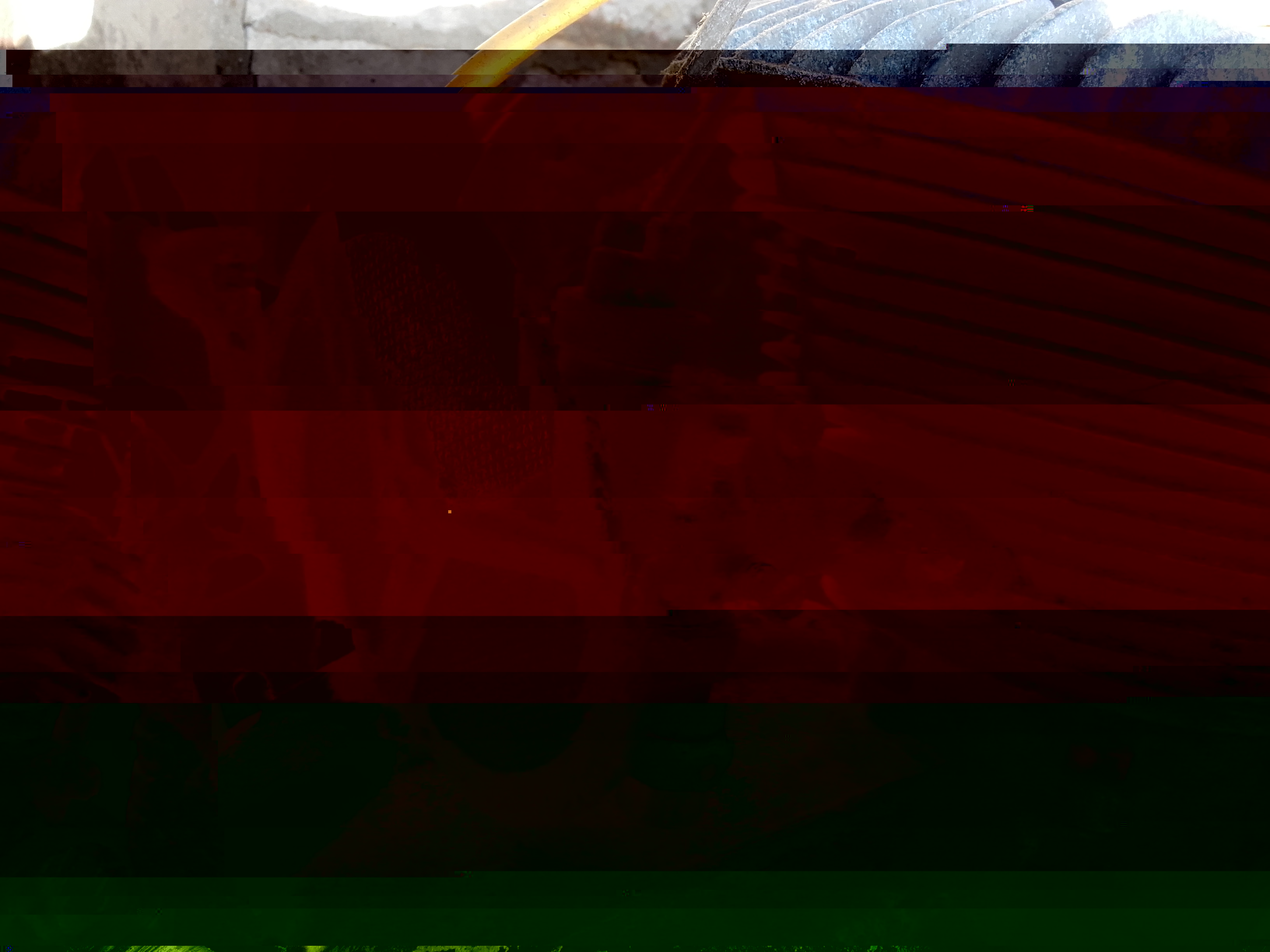

Encore des photos.
