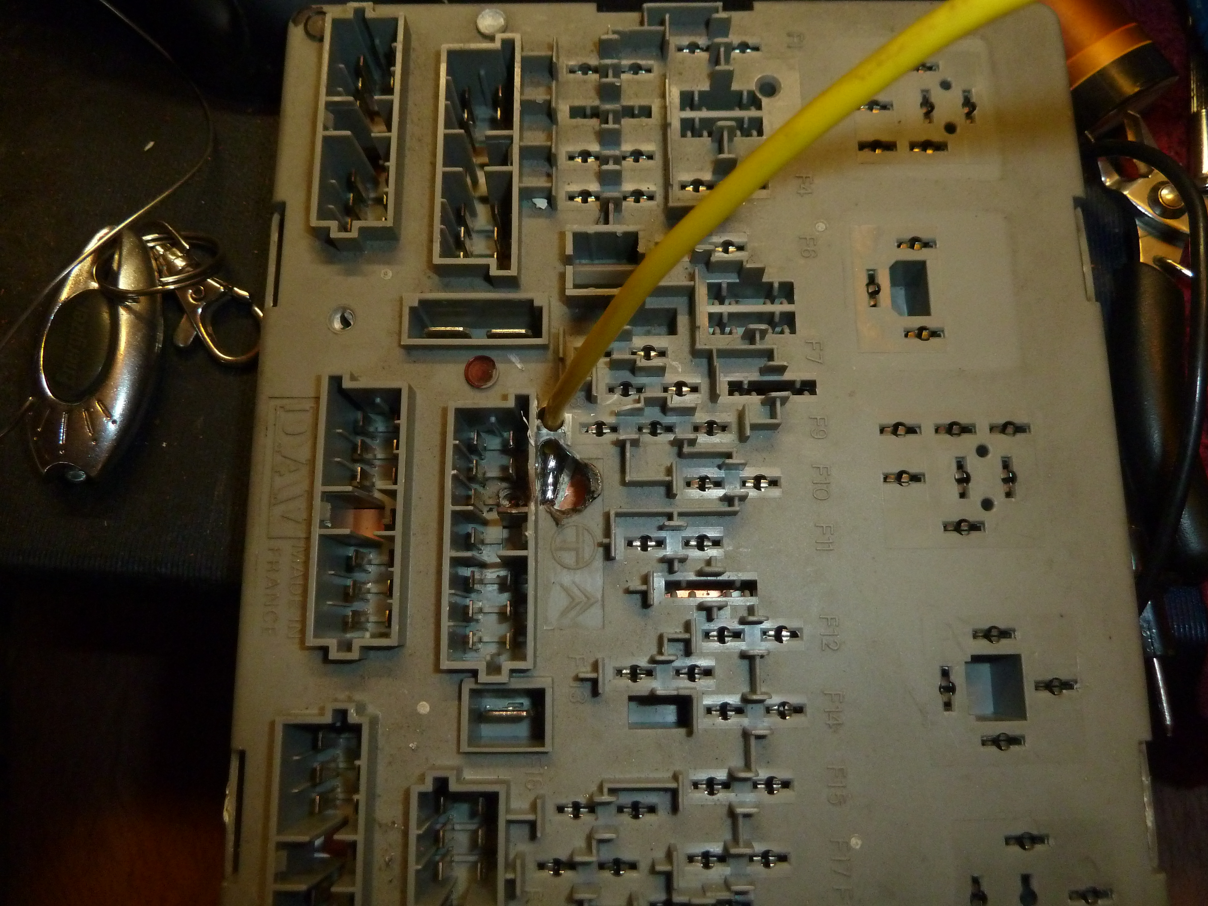

Bon voici le verdict!
j'ai voulu dé-soudé les 2 platines (circuit électrique) mais mon fer à soudé n'est pas assez puissant! (27W)
j'ai donc attaqué la modification par le dessus, j'ai chercher en premier à quoi correspondait ce fameux fil Rouge dans cette prise marron, elle correspond au fusible F8 de 25Amp qui alimente :
- Feux de croisement :-------------------pas de relai, consommation direct!
- Feux de route :--------------------------passe par un relai!
- Avertisseur :-----------------------------passe par un relai! (si compresseur!)
- Console de pavillon :--------------------pas de relai, consommation direct!
- Télécommande à infrarouge :----------pas de relai, consommation direct!
- Miroir de courtoisie éclairant :--------pas de relai, consommation direct!
- Plafonniers :-----------------------------pas de relai, consommation direct!
- Montre :----------------------------------pas de relai, consommation direct!
Et oui, rien que ça à elle toute seule sur une broche un peu fine à mon gout!!!
J'ai donc percé la face avant pour le repérage, puis préparer mon câble (ici j'ai pris un câble jaune au lieu du rouge, mais de même section!)
j'ai préparer le support avec de l’éteint,puis mon câble avec de l'éteint, afin de faciliter la soudure entre elle, en voici le résulta en photos :wink:
sur cette photo ont vois le petit trou ou passera le fil, et le gros pour la soudure!
la le fil est prêt pour la soudure (éteint posé!)
Le fil est en place (soudé!)
Vue du dessus!
Et voila comment recuperer sa platine en la renforçant, reste à mettre une cosse de qualité au bout du fil et de sortir sont fil rouge de la prise marron et de les racorder entre elles !
il ne reste plus qu'a boucher le trou, exemple avec de la soudure a froid (2 composant qui se malaxe entre eux pour devenir dur) ça ressemble à de la patte à modeler, et le trou disparaitra! EDIT : ou avec du silicone :wink:
Si l'idée vous plais, je la placerais dans le tutos pour espace 2 :wink:

pour moi une fois le trou boucher et faire cette modif avec du fil rouge pour rester a l'origine c'est un beau tuto
donc pour moi tu peut mettre en tuto :wink:

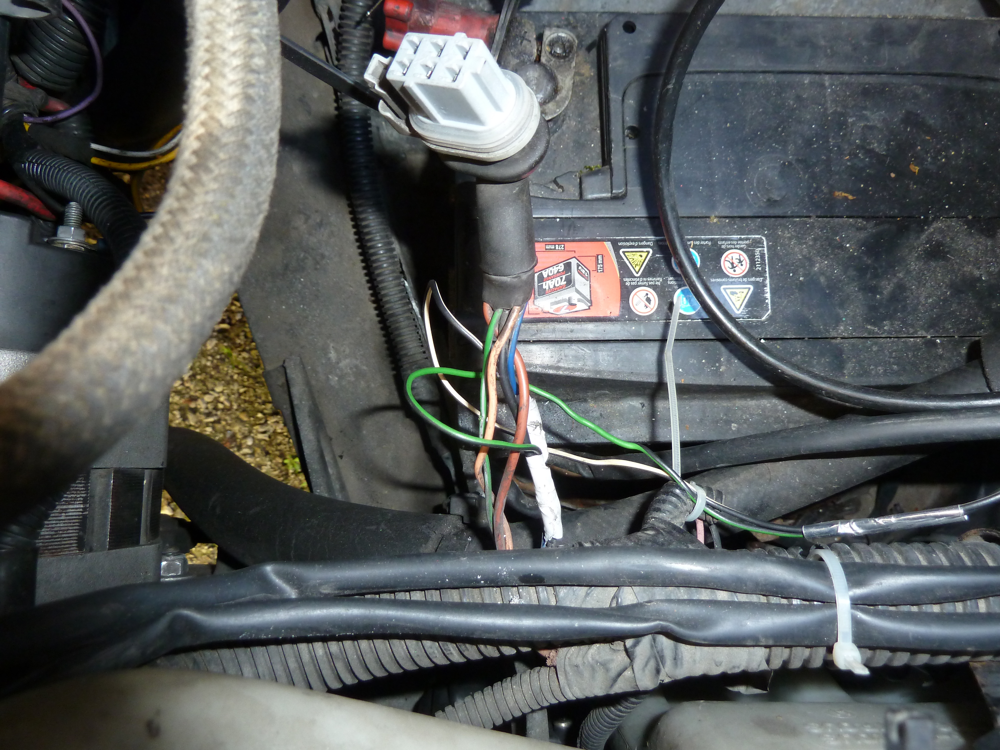

Bon aujourd'hui je voulais faire le repérage des fils qui alimente les codes dans mon camion, (pour y faire ma modif avec un relais) ben c'est le gros bordel :shock:
j'ai bien pu repérer qui alimente quoi sur la prise qui se branche sur les optiques, mais la couleurs des fils n'est pas du tout identique entre l'optique droite et gauche, ce qui m’embête un peu car je ne sais pas si l'alimentation du code (normalement en premier le coté conducteur vue l'arrivé du faisceau) par directement sur l'optique droite ou pas :?: :roll:
le repérage des connecteurs!
Sur mon metrix, on remarquera que pour l'alimentation du code, c'est un peu faiblard!
Couleurs des fils "coté droite (passager) pour le code (c'est le blanc cassé!)
Couleurs des fils "coté gauche (conducteur) pour le code (c'est le vert et le orange)
se qui me parais normal, avec une arrivé et un départ vers l'autre optique, sauf les couleurs! ça me laisse perplexe! ps : si quelqu'un connait la réponse......

Ouah !
T'as remis ton espace en voiture!
Sympa avec les tablettes !
Tes verins sont bons ?
Pour les feux : le coté conducteur est alimenté en direct et le coté passager est relayé !
Ce qui explique le changement de couleur des fils !

c'est se que je pensé aussi, mais il ont pas mis un fil entier pour aller d'un feu à l'autre, il change de couleurs donc il y à un épissure, enfin je pense... car je ne vois que le faisceau qui contourne le radiateur pour alimenter le coté passager :roll:
