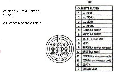

Re: Câblage K7 et références auditoriums svp ?
Voila le branchement pour le din 13

Bonjour François,
Merci, cette image ressemble à l'entrée sur l'ampli. Est-ce ça ? Ou est-ce l'entrée sur le K7 et donc la confirmation que ce sont les mêmes et c'est exactement ce qu'il me faut ?

J'ai avancé un peu ;
Concernant l'idée de modifier un câble de lecteur de K7, je n'ai fait que la moitié du chemin. Le lecteur s'est révélé facile à trouver (10e + port au bon coin), mais le câble pas... L'idée de le fabriquer me reste, mais en voyant la taille de la prise, les 13 soudures me font souci. Si vous avez ce câble quelques part qui ne vous sert pas...
Du coup j'ai acheté un auditorium scu-2556zrn 4x40w avec le bouton AUX sur la télécommande (au bon coin aussi) et mis un petit coup de cutter au pied de la diode 404, comme indiqué dans plusieurs discussions pour désactivé le mute. C'est vraiment facile, il suffit d'être au calme.
Ensuite le plus prenant c'est de faire le petit câble ; Pour l'essai j'ai pris un câble d'un casque foutu avec un jack 3.5 et soudé 4 petits bouts de cuivre rigide (<1mm2 sinon trop gros) du coté des écouteurs. Une fois enfichées dans les bornes 1 à 4 de la din 13, selon le schéma, c'est bon, ça tient tout seul :)
Il reste à bancher le tel ou mp3 sur le jack et à passer sur AUX avec la télécommande. Ça fonctionne bien, le son est tout bon. Un peu moins fort que la radio ou le cd mais je pense que ça vient aussi de la puissance des mp3 et tel qui sont limités pour nos oreilles entre autres.

ESPIII
Messages : 92
Enregistré le : 11 mai 2016, 14:59
Finition : Taylormade
Message non lu par ESPIII »
Une photo du câble avec les 4 fiches en cuivre.
Bon, on peut faire plus propre pour l'isolation :oops: mais la gaine rétractable que j'ai est trop grosse :D
