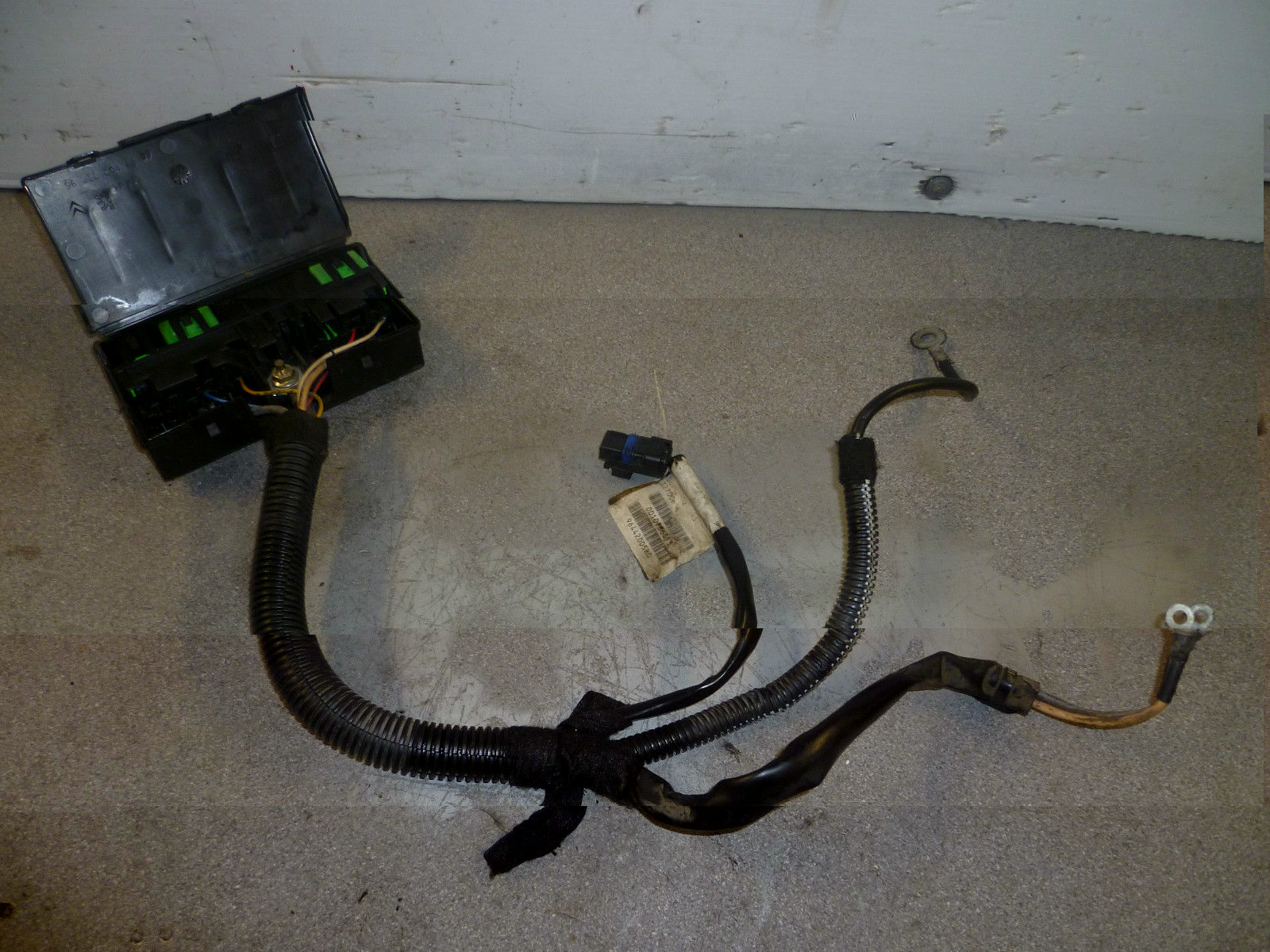

Voilà les photos que je vais essayer de legender.
Sur la prise du feu gauche, il arrivait 5 fils, sur le droit, il n'y en a que 4:
_un petit bleu qui est l'alimentation des feux de position à raccorder directement sur le fil jaune qui sort de l'optique.
_un noir, la masse; verifier son efficacité et brancher le petit fil vert qui revient des relais, on ne le voit pas, c'est les jaune et blanc, et le noir venant de l'optique.
_un petit blanc et un petit rose qui sont branchés sur les feux de croisements à relier sur le petit fil bleu du relais.
_un rose sur les feux de route à relier sur le petit fil rouge du relais.
Voilà le boitier de 206 hdi avec son faisceau.
_Le petit fil jaune et le petit blanc vont sortir au bout de la gaine en vert et sera à relier à la masse.
_le petit bleu à l'alimention des feux de croisement.
_le petit rouge aux phares
_le gros noir central au + batterie
_le gros gris aux ampoules de feux de croisements
_le gros blanc aux ampoules de feux de route
Le même sorti de sa boite
J'espere avoir été relativement clair, sachant que je suis plus degourdi avec les clés qu'avec l'ordi pour m'exprimer.
Pour le temps, j'ai passé 4 bonnes heures, sachant que j'ai étamé mes fils, puis serti et re-étamage, je n'avais pas de cosses à souder, pour tout monter. Mais quel resultat!

- romop36
- Messages : 1725
- Inscription : 11 oct. 2005, 21:17
- Année : 1997
- Localisation : loire
Re: Problème et solution pour feux avant
Encore quelques unes
le boitier de relais en place entre le boitier de prechauffage et la sirene de l'alarme.
les fils sortant de l'optique:
le jaune= feux de position
le gris= feux de croisement
le vert= feux de route
le noir= masse
Et j'ai laissé les prises pour eviter que des saletés rentrent dans l'optique.
A noter, j'ai recuperé sur des optiques cassés le faisceau interne, ce qui permetrait de les remonter sur un espace non modifié.
Allez au boulot
le noir= masse
Allez au boulot
Bravo pour ce tuto bien expliqué, reste a trouver ce bloc relais ( trés esthetique ) ou un semblable.
Par contre petite question tu n'as pas oublié un fil par hazard
- romop36
- Messages : 1725
- Année : 1997
Non c'est le fil de la pompe à carburant, qui est au dessus du boitier de préchauffage, lorsque je roulais à l'huile, mais faute de fournisseur, elle ne sert plus. Tu peux voir aussi le rechauffeur échangeur sur le filtre à carburant.

Je suis allé à la casse et j'ai récupéré 2 faisceaux d'optiques.
HS début
A ce propros, ceux-ci sortaient des phares et étaient maintenus par un support plastique en dehors de l'optique, à noté que les prises de raccordement sur le véhicule étaient noires également.
Attention, en l'état, il n'est pas possible de connecter la prise grise de mon véhicule sur ce morceau de faisceau de phare à connectique noire à cause des détrompeurs.
Une fois éliminer avec une lame de cutter, la prise rentre.
HS fin.
J'ai également récupéré un faisceau avant d'espace essence, pour se faire j'ai coupé au plus près de la cloison habitacle.
Pour mieux comprendre le montage ci-dessus, j'ai regroupé les propos de Thierry sur une feuille ce qui m'a permis de comprendre à peu près le montage mais sans photos cela reste flou.
Disposant d'assez de connectiques, j'ai pu faire un montage côté optique conducteur en fils volants qui pour le moment est dé-connectable sans rien n'avoir à coupé/modifié du véhicule pour le moment.
Je m'aide de ce schéma qui comporte quelques fautes: http://bjl.pagesperso-orange.fr/espace/ ... phares.tif
En effet si on se reporte ici :
On comprend que le premier est faux puisque le 226 donne un raccord côté passager et le 227 côté chauffeur pour les optiques, droit et gauche sont donc inversés.
En gros, le montage des relais activent les feux de croisement et ceux de route en récupérant leur commande qui arrivaient à la prise de l'optique chauffeur.
Mais pour le moment j'avoue que je ne suis pas certain qu'il faille modifier le branchement du phare côté passager hormis pour s'affranchir des faux contacts au niveau des broches.
Dois-je souder les fils prise/optique ensemble hormis ceux des feux de croisement et de route qu'il faudrait "rallonger" pour les connecteurs également en sortie du boitier 206:
- le gros gris aux ampoules de feux de croisements
- le gros blanc aux ampoules de feux de route
En attendant la suite de l'investigation.

bon j'ai retrouvé les photos
le piquage sur feux
le boitier relais 206 hdi 2l (rechauffage circuit d'eau, pas gasoil)
le montage entre l'alarme et le relais de chauffe, ne pas faire attention à la pompe électrique et le rechauffeur.

Je pense que mon problème vient de la connectique au culot de l'ampoule conducteur.
Le cuivre est noircie et des brins sont partis sur la première photo.
Le reste du montage semble bons, verdict demain si je peux changer le tronçon incriminé.
Mathieu

Le problème est réglé depuis depuis le remplacement de cette partie de faisceau, le problème venait bien de là.
Le montage utilisant des prises de phares, il est plug and play et permet de revenir en arrière à tout moment.
