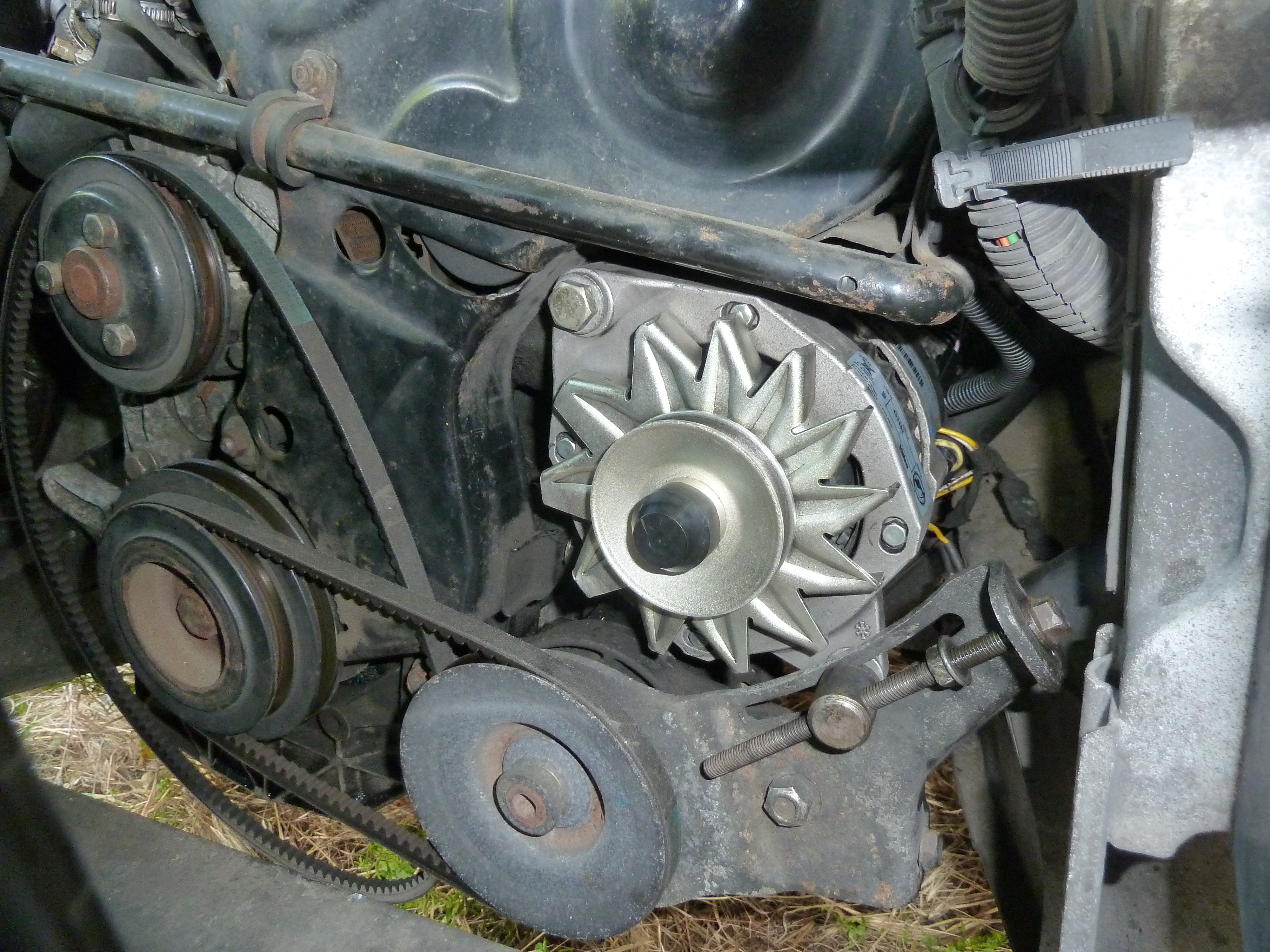

j'ai donc enfin changer mon alternateur par celui que Dan ma donner et remplacer mon klaxon électropneumatique par des standards!
ça fessait déjà 2 compresseur que je change, mais ils étais pas au top niveau réactivité, malgré un démontage et graissage!
A l'ombre pour ne pas trop souffrir
L'alternateur d'origine (105Amp)
Celui de Dan (70 Amp) se qui suffi amplement puisque j'ai viré la clim

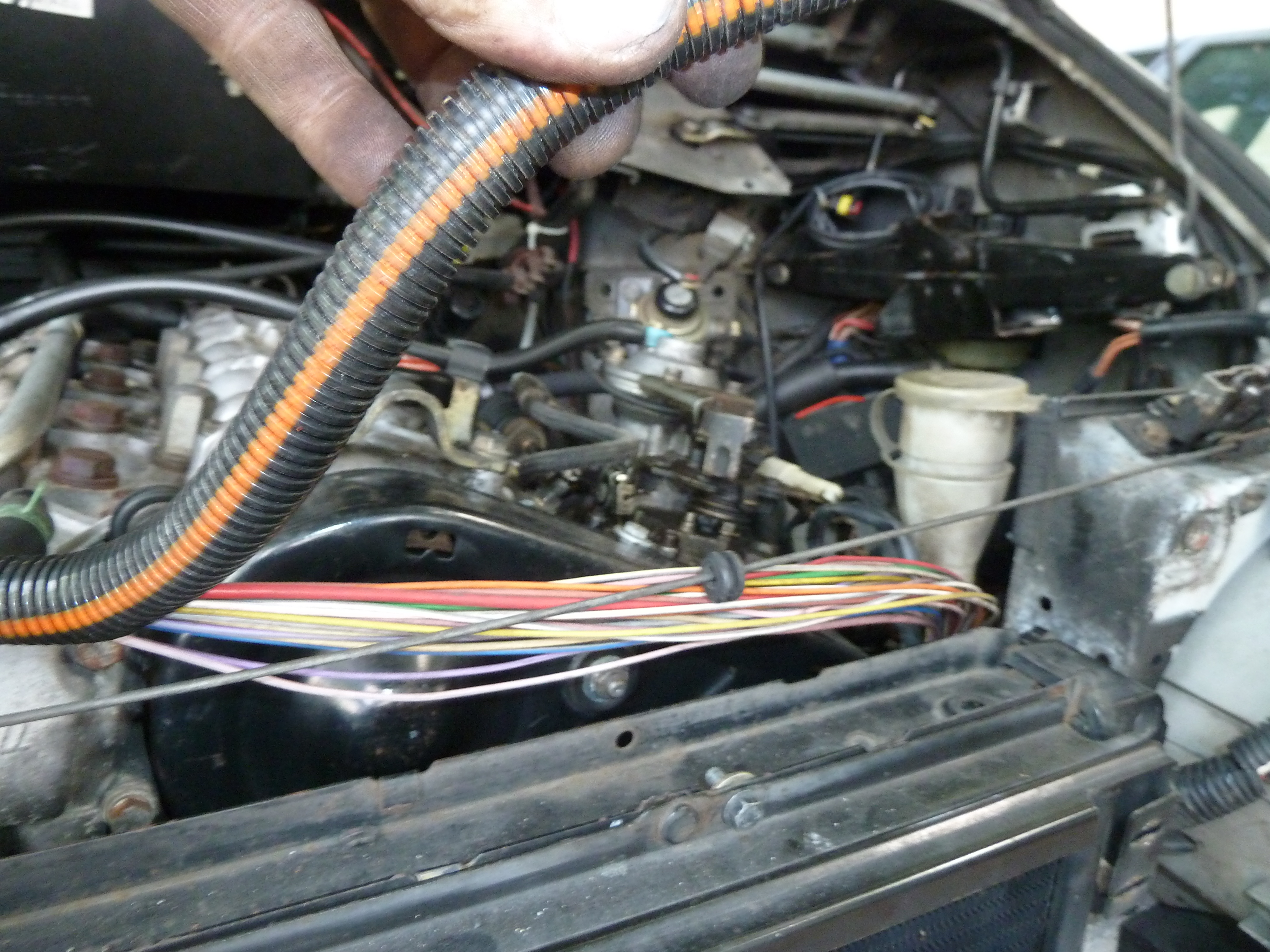

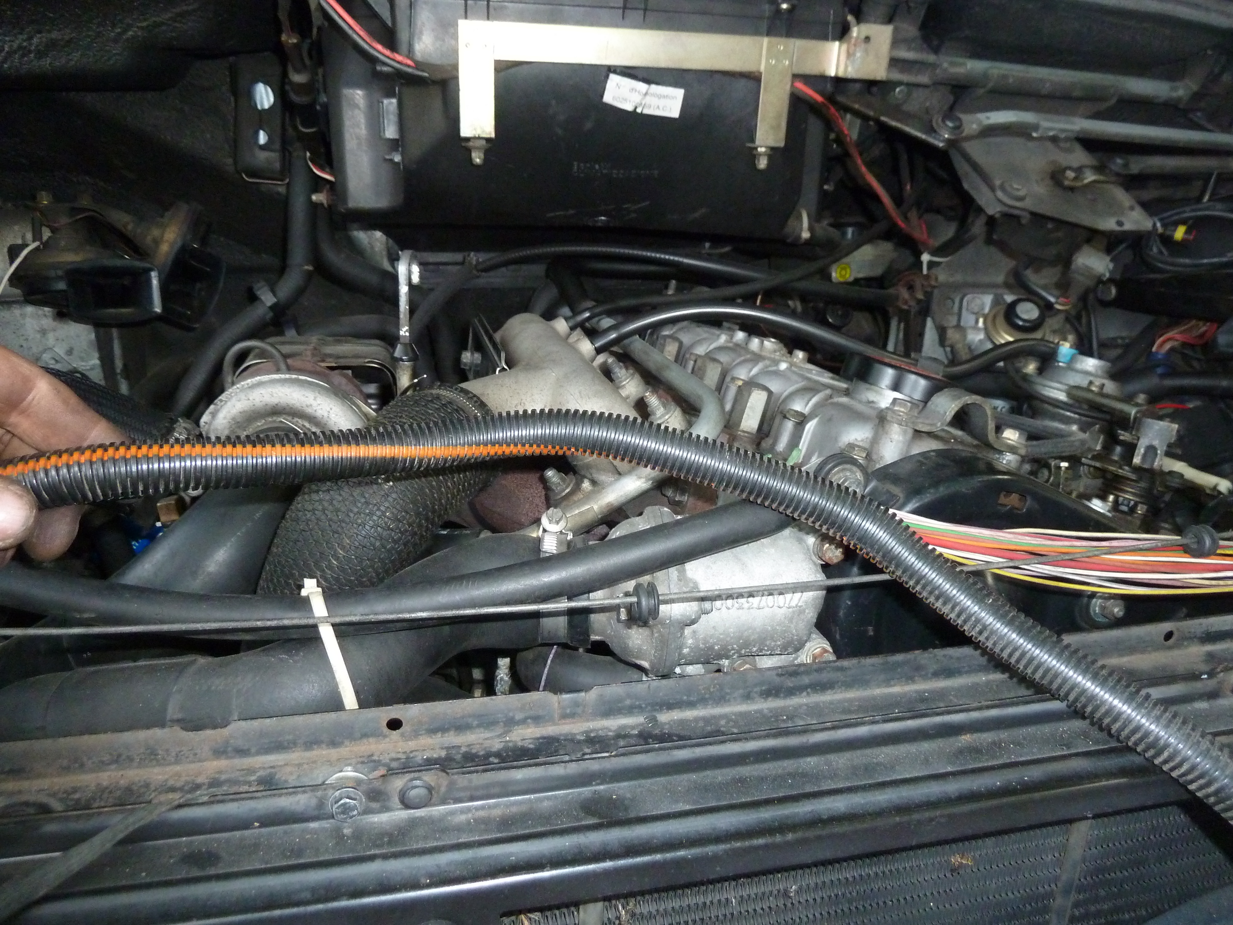

J'en est profiter aussi pour changer la gaine ICT qui passait dessus le radiateur, elle était completement HS!
Par une gaine récupérer dans une casse auto (voiture récente)
Suite....................................

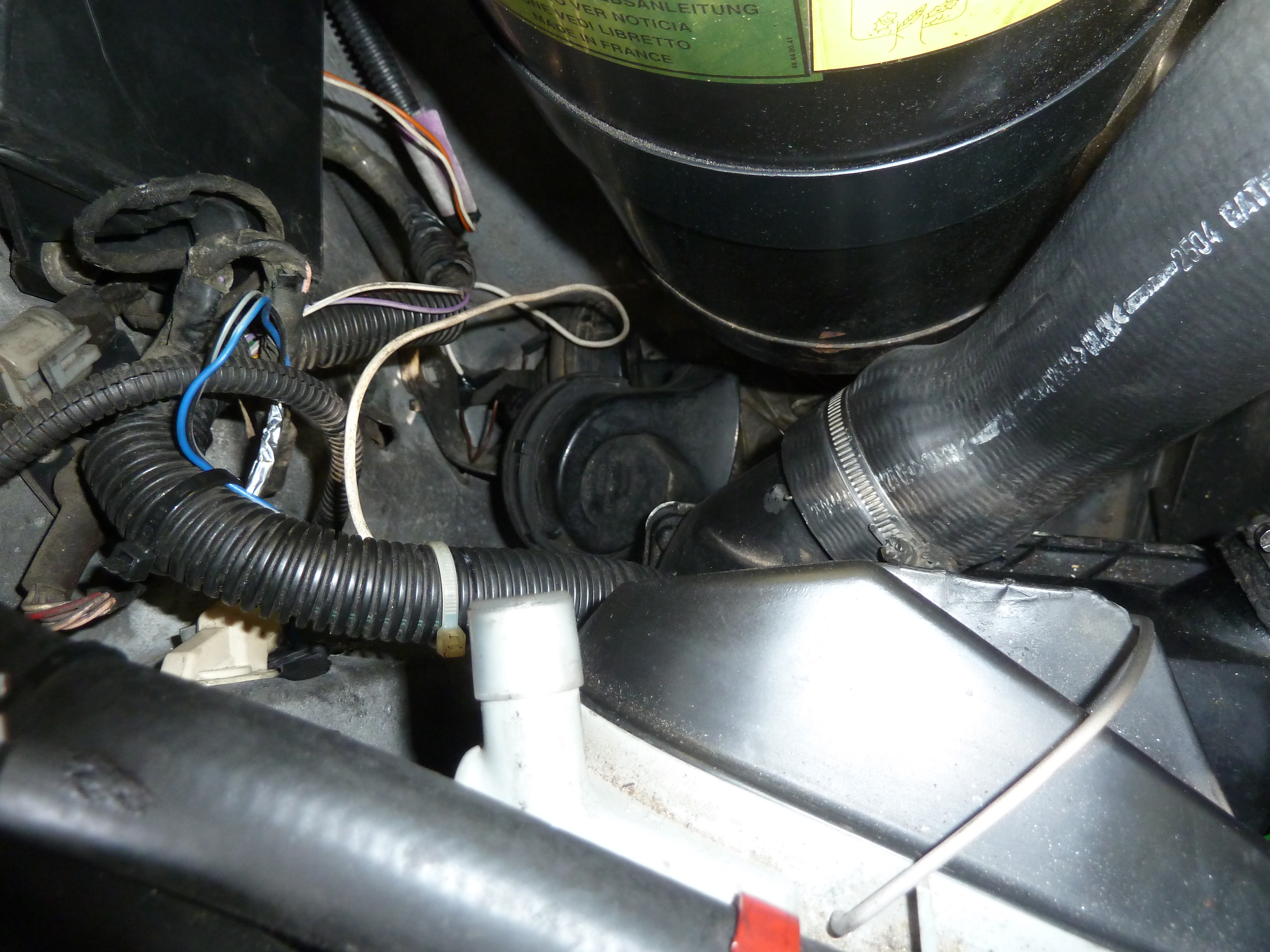

Gaine posé!
remplacement du compresseur par un normal (qui vient de la R21
le 2ème! aussi de la 21
bon pas très discret, mais on l'entend très bien
et 2 autres a coté de l'échangeur du turbo, au départ le les avait installé vite fait sur l'une des boulonneries de la chapelle de suspension mais c'était vraiment pas top, là il y à un grille dans le fond donc le son sort inpec!
Maintenant quand je klaxonne, l'on m'entent très bien avec ces 4 là
et pour ce qui est de l'alternateur, il charge impeccablement, et plus de témoin de batterie allumé en permanence (c'était de pire en pire)
Merci Dan!

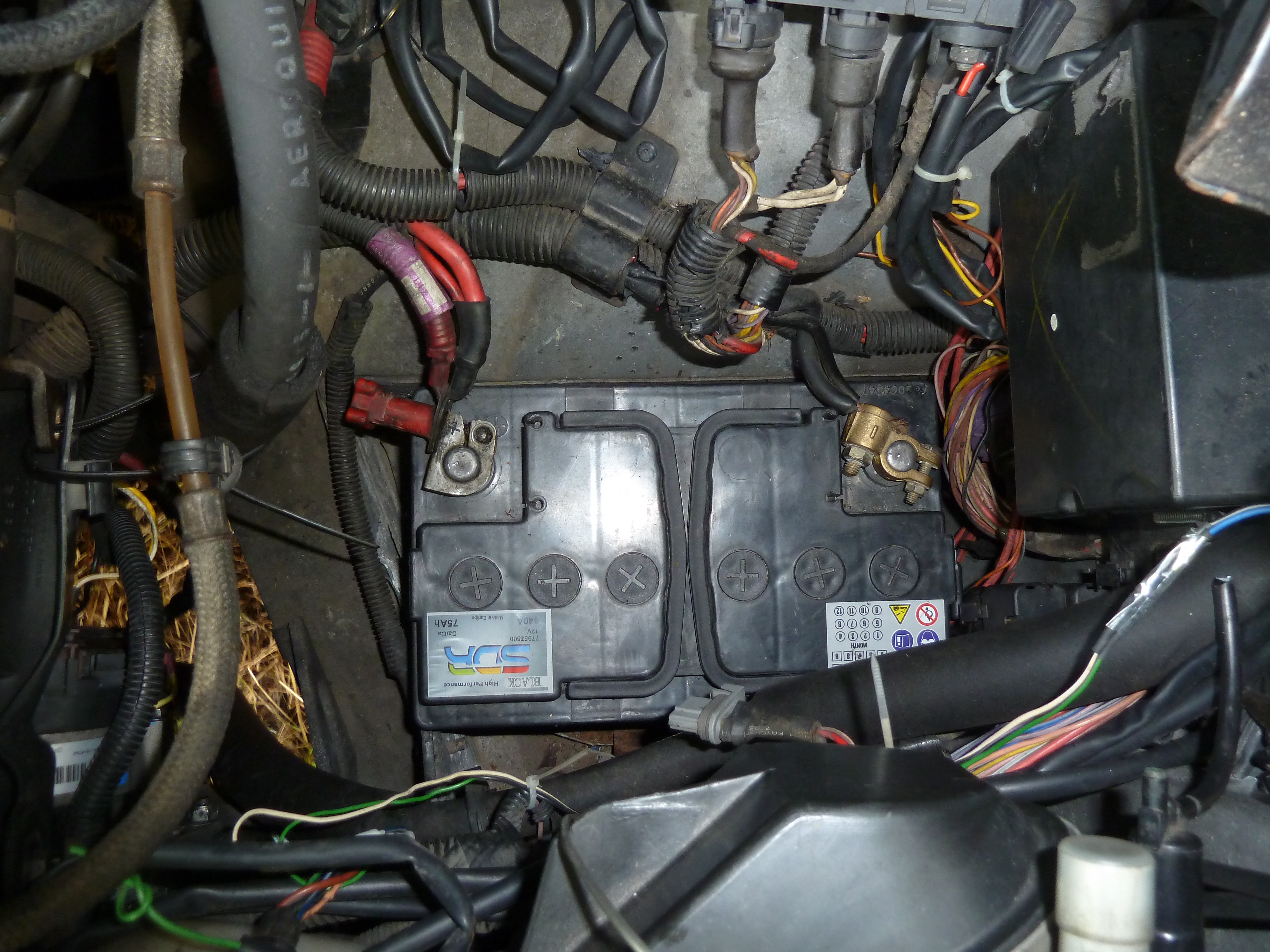

Par contre l'emplacement de la batterie ne me plais pas du tout!!!
(je m’aperçois que la aussi j'ai du boulot pour gainer tout ces câbles!!!)
je me demande si je ne peu pas la déplacer ailleurs, il y à tellement de place sous le châssis, ou dans un caisson placé dans le coffre
les BMW ont pour la plupart les batterie dans le coffre, mais bon, entre en parlé et le faire ......... a voir si je me motive ou pas!

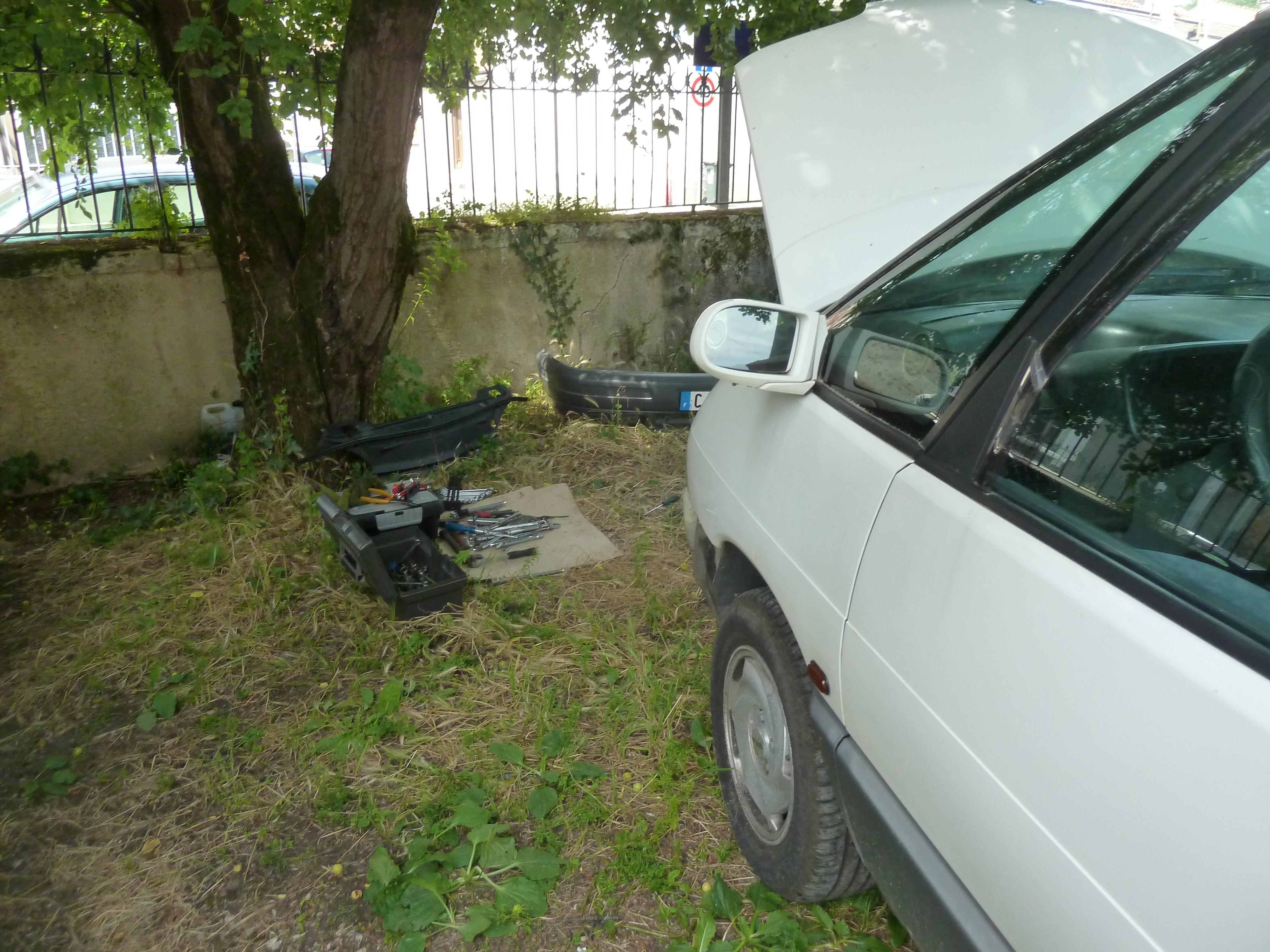

On le sort facilement, le pare-choc ?
J'au aussi le klaxon à changer, et un coup au niveau de l'anneau de remorquage à réparer !
Bon boulot !
Tite precision sur l'alternateur : c'est celui qui etait sur le rouge et qui a été monté neuf a Ceret(PO) quand je suis tombé en panne en partant en vacances ...
Il doit totaliser 40/50mkm...
Tu es tranquile un bon bout de temps !
Pour Eric :
Le PC avant tient par 2 boulons de 13 !
Un au dessus de la batterie et l'autre, en face !!!
Accessible par le compartiment moteur uniquement !
Si il n'a jamais ete demonté, il y a un rivet sous chaque phare...
