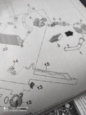

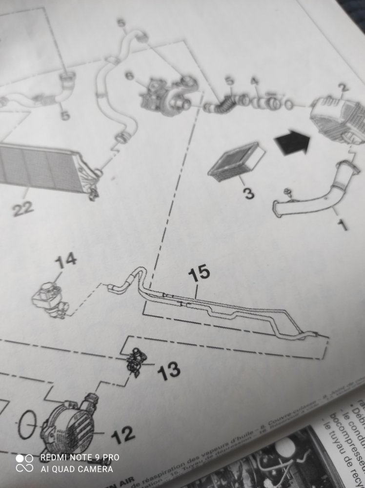

A tout hasard vous auriez une photo pour savoir à quoi ça ressemble merci

BonjourCamaro73 a écrit : 16 août 2016, 22:35 Bonsoir. Et bin belle galére!!!!
Tu parle d'une durite de dépression de turbo?? 5mm??? Ca ne serait pas le petit tube souple qui commande le poumon de la commande de la géometrie variable??? Si c'est bien ça ça vaut 105 euros![]()
Ma parole elle est plaquée or
Pour une durite genre durite de lave glace ça fait très cher![]()
En tout cas merci du retour.
Soit dit en passant si nos véhicules étaient équipé d'un indicateur de pression de suralimentation(comme sur l'espace 1 et 2....), le probleme aurait été plus façile à trouver. Mauvaise régulation du turbo, donc pression admission excessive (facilement controlable grâce à l'indicateur du tdb) donc mis en mode dégradé.
Le capteur situé sur la durite, c'est le capteur de pression de suralimentation, pas de pression atmosphérique.
Merci et bonne route.
Ça peut ressembler à ça
Camaro73
- Messages : 1189
- finition : Expression
Re: "Injection à controler"... mon problème est à priori résolu!
oui . Durites 15. Et à gauche, c' est l' electrovanne de pilotage du turbo.
