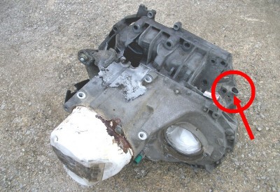

Re: Vitesse 0, Vis Capteur ABS bloquée, démonter fusée
grostoto a écrit :en 1998, il y a quand même pas mal de chance qu'il n'y ai pas de capteur sur la boite.
Si c'est un fin "98... de fortes probabilités que la boite n'ai pas de capteur
C'est le soucis des III en années charnières :roll:
Il ne faut pas trop se fier aux RTA ( çà je l'ai déjà dit maintes fois )
S'il y a un capteur, il se trouve sur le haut de la boite, vers le tablier ( en clair vers la colonne de direction )
Voir photo en dessous ( sur une JC5 026 ) :arrow:
alian666
Messages : 80
Enregistré le : 29 juil. 2015, 21:08
Modèle : [Grand Espace III 2.0]
Message non lu par alian666 »
Ok grace à ta photo Pontiac j'ai retrouvé mon capteur. Ou ce qu'il en reste. La prise est cassée en 2, du coup elle devait faire connexion comme elle pouvait. Je suis arrivé à la ressortir. Mes 3 fils se baladent maintenant .. Ca se trouve ces prises ? (Je vais rigoler pour l'acces et la longeur de fil pour changer la prise ...).
Un tour en casse... ce type de prise est monté sur pas mal de Renault... dont la Twingo :!: :wink:
Et si le capteur est celui de la photo :arrow: un petit pivot ( pour déboiter les ergots ) et tu tire
Il y a l'autre modèle avec une goupille, mais dans ce cas elle est bien visible
@ Romu :arrow: ne mélange pas les torchons et les serviettes...
Il n'y a pas de boulon sur le capteur du 2.0l... ( sur le 2.2DT OK c'est une VIS qui le tient, pas de boulon non plus )
Ni besoin de pousser sur aucun capteur quelque soit la motorisation... suffit de tirer !
