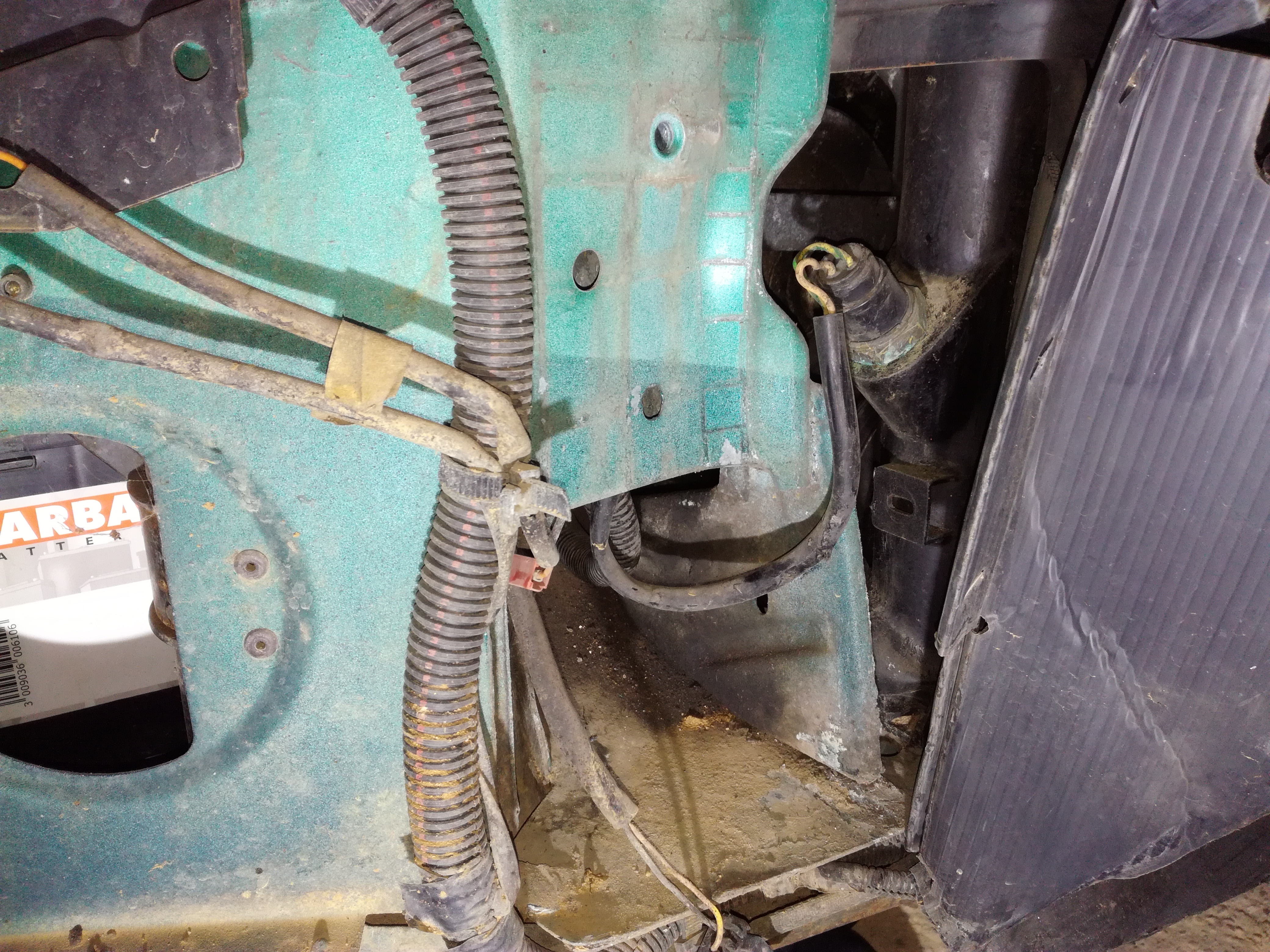

Ayant enfin trouvé un pare choc convenable hier , j ai demonte mon pare choc avant aujourd'hui.
Pour ceux qui l ont vu au LPI , il a un pet a l avant droit.

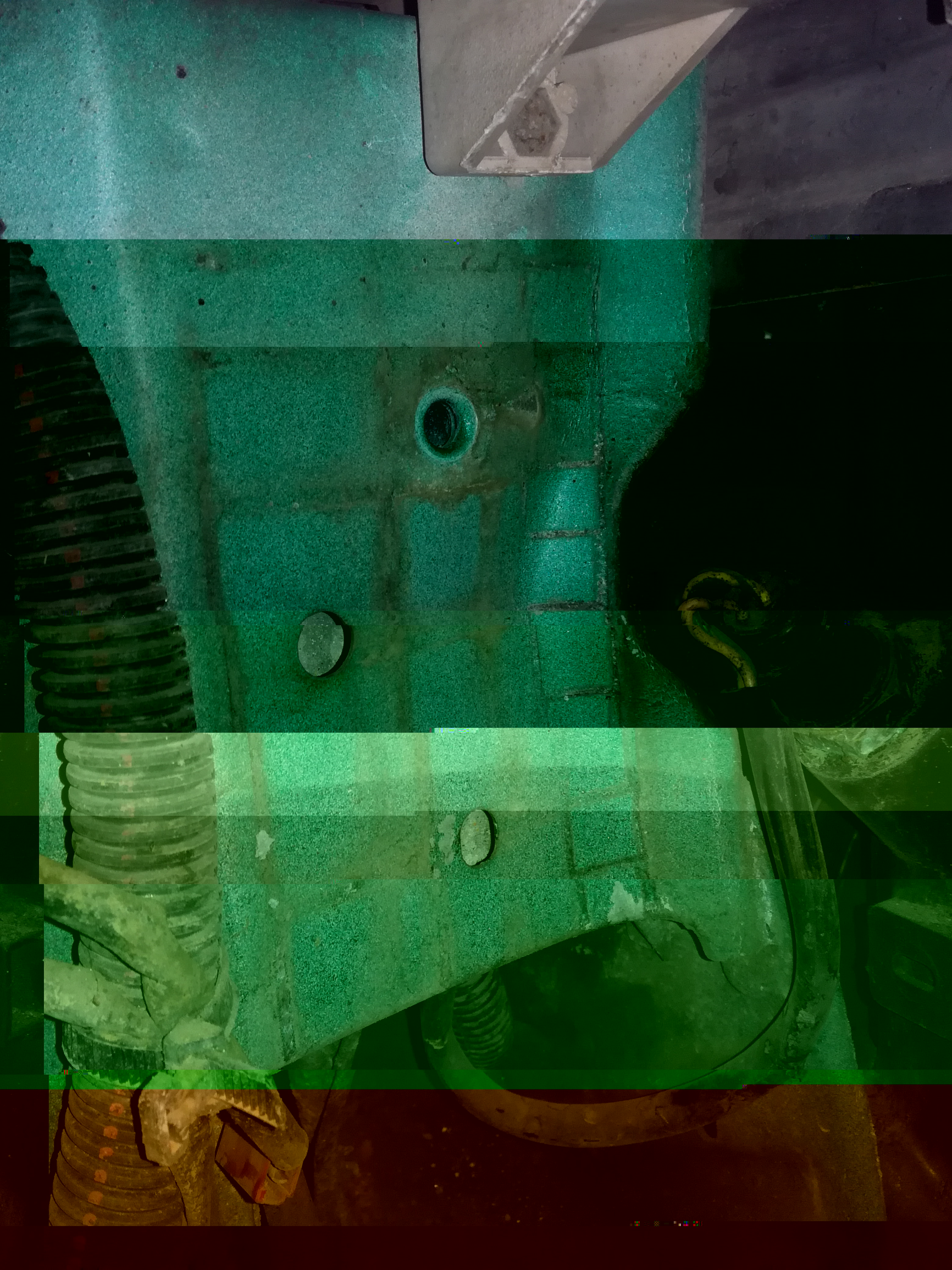

Voila donc le derrière du pare choc Voila , c est donc la plaque qui supporte le gros tampon noir du pare choc qui est bien pliee , vers l intérieur , ce qui donc decale le phare , photo 3.
Ca serait plie dans l autre sens , il suffirait de taper dessus , ca je saurais faire !
Mais la , que faire ? Il faut la ramener vers l extérieur , ce qui implique des outils et des compétences de carrossier...
Si je cale , le tampon et le phare pour tout realigner ? C est pas une réparation dans les règles de l art , mais ca pourrait faire ilusion ??
Merci pour vos avis et conseils

Vu l'endroit, l'esthétique de cette tôle ne joue pas. Tu as juste besoin qu'elle soit fonctionnelle.
Donc moi, je ferais appel à un carrossier professionnel, ou au moins à quelqu'un qui sait travailler la tôle. Cela ne devrait pas être très compliqué

De quel cric disposes tu?
As tu un cric "bouteille"?
Si oui, tu fais le vide au dessus de la batterie , tu places un belle cale en bois sur la tole du passage de roue et tu positionnes le cric a l'horizontale en face du point le plus tordu...
Tu suis ?
Ok , je continue :
Tu te trouves un bout de corniere qu tu coinces contre la tole deformée et qui va transmettre la poussée du cric en ramenant la tole
N'hesite pas a depasser le point ou la tole serait a sa place car avec l'elasticité, elle va revenir en arriere

camion rouge a écrit :De quel cric disposes tu?
Tu suis ?
Ok , je continue :
.... je m'explique, car souvent pratiqué sur du gros matériel agricole en tirant avec un tirefort, et de toute façon en prenant obligatoirement ancrage sur un élément extérieur au matériel traité (un gros arbre fait très bien l'affaire)
.... et si on ne peut que pousser, de préférence prendre aussi appui sur un élément extérieur au matériel traité
.... si pas de tirefort, avec un peu plus de dosage avec l'embrayage tu peux pratiquer comme dans cette vidéo https://www.youtube.com/watch?v=fklksvol6Ak
Re: Avis carrosserie/tolerie
Il est evident que tirer est mieux que pousser...
Mais un particulier a plus de chances de disposer d'un cric que d'un P60("marbre")
J'ai déjà redresser des pocs comme çà à l'aide d'un palan a chaine... l'avantage de ce genre d'outil... c'est que l'on gère le serrage & desserrage a la guise
Une bonne cale derrière... et hop en 5mn c'est réglé
